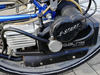

Hier wird geredet von das Starterdeckel, oder verstehe ich das nicht richtig?Am Deckel ist ja noch dieses Teil mit den Schläuchen, wo einer zum Luftfilter und der andere zum Auspuff geht
Dekoventil>>>>ja da gibt es auch Släuche, einer zum Auspuff und einer zum Membranplatte, aber nicht zum Starterdeckel.
rippchen
Re: Zahnrad Elektrostarter
Ja, es geht um das Teil auf dem Starterdeckel.

Eine saxonette mit Kat. auspuff hat ein Kompressor auf den Starterdeckel sitzen.
Das Polrad treibt den Kompressor an.
Der Kompressor nimt Luft vom Luftfiltergehause und blast diesem vorne im Auspuff zo das den Kat. genug Sauerstof bekomt um zu funktionieren.
Das extra Öl (1:50) im gemisch ist notig als Kraftstof fur die Funktion des kats.
Des wegen hat ein katauspuff ein Hitzeschild

"Eine saxonette mit Kat. auspuff hat ein Kompressor auf den Starterdeckel sitzen."
Dann muss es auch ein Motor mit geteiltem Zylinder sein- also der sogenannte 599er.
Und das ist dieser Motor von rippchen NICHT. Dann kann er auch den Kompressor abbauen das Röhrchen vorne am Rohr verschließen und ein Gemisch mit 1-100 fahren.
" Das Polrad treibt den Kompressor an." Aber NUR wenn das Zwischenstück aus Gummi heil
und der Kommpressor innen sauber ist.
"Das extra Öl (1:50) im gemisch ist notig als Kraftstof fur die Funktion des kats" .???
wer hat dir dieses Märchen erzählt.
Weil bei den ersten Motoren mit geteiltem Zylinder ständig die KOLBENBOLZENLAGER schrotteten/Kolben und Zylinder hat Sachs dann auf ein Gemisch von 1 zu 50 umgestellt wegen der besseren Schmierung.
