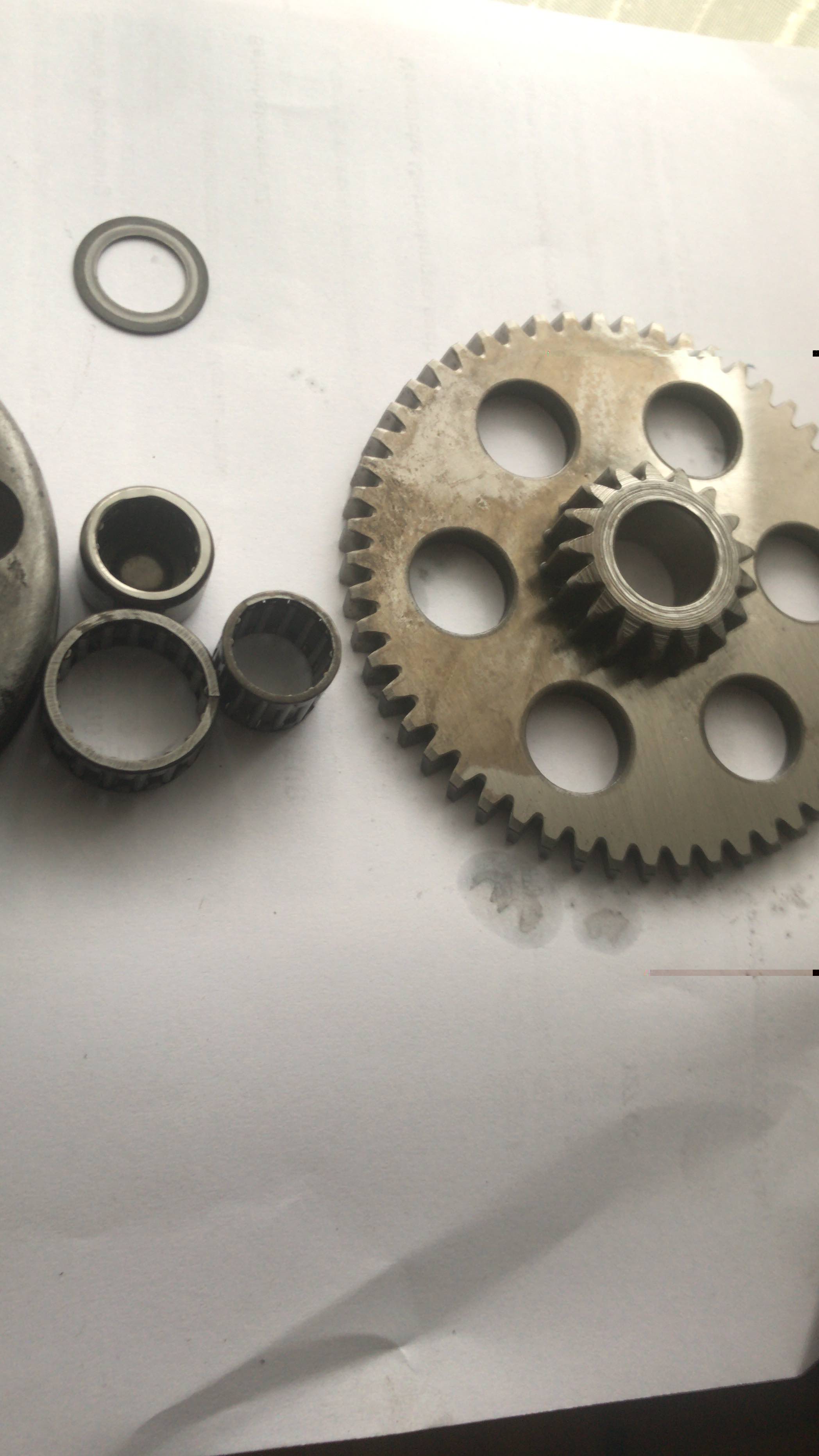

So schaut nun mein Getriebe aus wenn man eine ausglich Scheibe weglässt !
ist es noch zu retten?

Hallo Saxo,
Auasgleichscheiben sind dazu da, damit das Spiel eingengt wird und dann das Getriebe nicht so laut wird.
Vielleicht muss das Getriebe mit passenden Ausgleichsscheiben auf Sollspiel neu eingestellt werden.
Die Lager sollten ach gewechselt werden, wenn die Zahnräder wackeln. Manchmal ist das Lauflager der Zahnräder auch verschlisssen, dann hilft nur ein neues.
Auf dem Foto kann man jedenfalls nicht sehen, ob in Ordnung oder nicht

Man kan mit ein Vergrosserungsglas die Oberflachen der Nadel und die Buchse beschauen.
Uberbelastung auf ein Nadellager last kleine Rillen oder Cavitations locher sehen auf die laufflachen.
Wenn die Buchse zu heiss (Blau/Gold farbiger glut) geworden ist ist die Harte verschwunden und muss man das Zahnrad und Welle austauschen.
