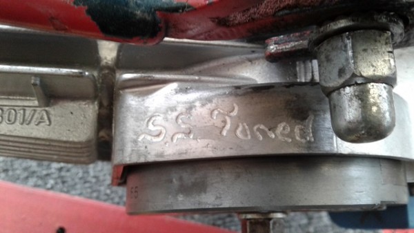

Der Motor war vor meinem öffnen noch nicht auf der Strasse.

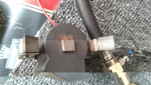

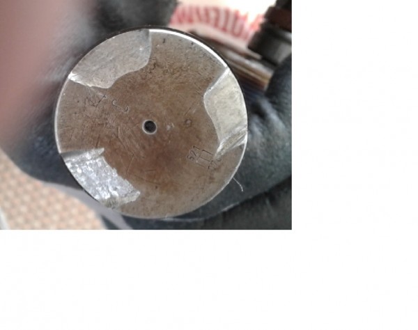

Gemacht wurde für 230 € ein Kleeblattkolben, Viton Simmeringe und eine n e u e offene Zündpule.
Kleeblattkolben unter aller Sau.
Gebrauchte Spule für neu verkauft, aber defekt und verrostet.
Gravur ins Gehäuse eingeschlagen.
Vitonsimmeringe ok.
Habe den Motor mit einer Prüfex ans laufen bekommen. Motor läuft gut.
Mal sehen ob Basti eine neue Spule schickt.

Aus bekannten Kreisen weiß ich das er seine Motoren nicht graviert.
Das einzigste was er macht Schlagzahlen benutzen.
Und zwar SS unterm Polrad am Auspuff oder oben auf der Gegenseite.
Auch benutzt er keine Grüne Dichtpaste sowie es ihm auch damals vorgeworfen wurde.
Er benutzt Curil.

Auch würde dieser SS niemals so ein schlechtes Kleeblatt machen das ist ja unter aller Sau.
