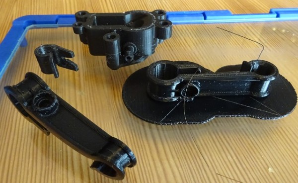

Nach 3 Versuchen mit unterschiedlichen Einstellungen ist es mir endlich gelungen einen Starterzughalter aus Nylon zu drucken.
Die ersten Versuche haben sich zu sehr verzogen, weil sie sich während des Druckes von der Druckplatte ablösten. Die sind zwar brauchbar aber nicht schön. Jetzt mit einer dicken gedruckten Plattform geht es jetzt. Nylon ist sehr elastisch und hitzebeständig.
Habe jetzt auch eine Rolle aus PETG. Werde bald auch versuchen, ob das Material sich dafür eignet. Die Elastizität ist nicht ganz so und die Hitzebeständigkeit ausreichend mit 70 grad.
Die auch abgebildtete Membranplatte ist aus ECO ABS, aber mit 60 grd nicht hitzebeständig genug. Aber leicht zu drucken und es verzieht sich nicht
Jedenfalls ist Nylon ein ganz schwer zu druckendes Material und nicht alle Bauteile gelingen damit. Der Verzug ist zu extrem.
Da gibt es noch ein neues Material: Green-Tech, welches extrem hitzebeständig ist, ca. 160 grd.
Damit wären funktionierende Membranplatten mit dem Homed-Drucker möglich.
Beiträge: 5074
Re: Sporti's neues Hobby
So, habe dieses Teil aus PETG gedruckt.
Das Teil aus ECO ABS, oben ist nicht elastisch genug und bricht bei der Montage. Und nicht hhitzebeständig genug.
Nylon in der Mitte ist sehr elastisch, aber so gut wie nicht druckbar
Aus PETG lies sich das Teil problemlos drucken und hat eine ähnliche Elatizität wie das Originaltteil.
PETG wird wohl ersteinmal mein Favoritmaterial sein.
