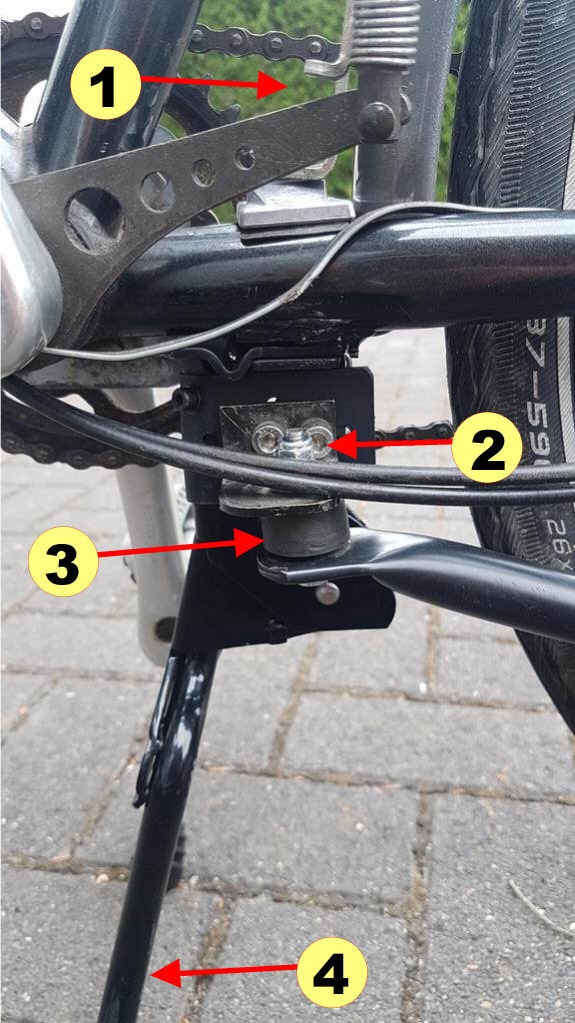

Guten Morgen,
danke erstmal Timo für die bebilderte Ausarbeitung.
Ich habe jetzt nun den neuen Ständer mit einem Stück Lochblech versehen.
Diesen an zwei Punkten angeschraubt und dann Wiederrum den Winkel mit Gummidämpfer angeschraubt.
Das Ergebnis macht einen stabilen Eindruck. Jetzt muss ich nur noch die neuen Seilzüge verlegen, damit es
untenrum wieder sauber aussieht.
Danke nochmals für die Ideen, die mich dann auch beflügelt haben, ans Werk zu gehen. :mcgreen: *THUMBS UP*
Grüße Kai
Re: Saxonette Luxus Ständer Alternative gesucht
Hallo Kai ,
Bisher alles gut , aber . . . beim Betrachten des Umbau würde ich als " BIG BROTHER " und aus " Erfahrung " noch etwas ändern
bevor ich mit der Saxonette fahren würde :
Denke es sehen andere genauso wie ich .
zu 1 :
Ist der Zug eingehängt und hat noch soviel Spiel ? >>>> Prüfen und ändern das Bremshebel an den Anschlag gezogen wird über die Rückzugfeder.
zu 2 :
Lt. Bild sieht es aus als wenn es ein SILENTBLOCK mit Gewindestutzen M6 wäre. M6 würde ich auf keinen Fall einsetzen ! Sachs hat den Umbausatz
mit M8 SILENTBLOCK ausgeliefert.
Die Kräfte welche hier auftreten sind für M6 nicht geeignet !
zu 3 :

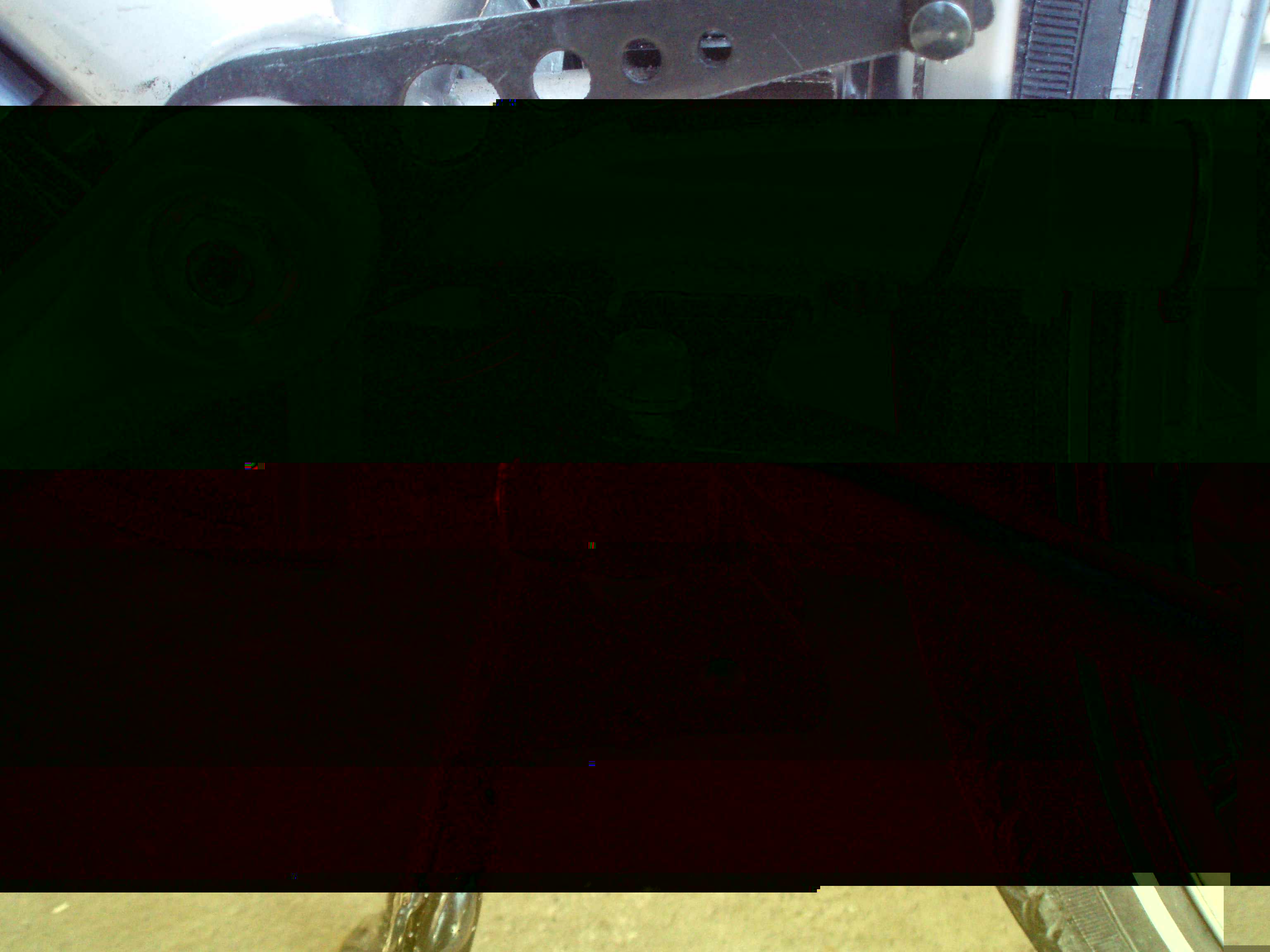

Montage des SILENTBLOCK war im Umbausatz oberhalb des Winkelblech vorgesehen ! Somit besteht immer die Sicherheit wenn das Gummi ermüdet und
der Bolzen sich vom Gummi löst das der Auspuff nicht " DURCHDREHT " und auf dem Winkel liegen bleibt !
Ich würde es Ändern. ( siehe die eingestellten Bilder von mir )
zu 4 :
Wenn der Ständer an den Füßen nicht lang genug ist kannst Du unter den Kunststoff Füßen kleine Verlängerungen ( Rundmaterial ) einkleben.
Hab's schon mehrfach mit diesen Ständern machen müssen damit die Saxo gut steht !
. . . . überleg's Dir halt was Du machst !
Hallo Kai.
Da hat HiMO recht. Unbedingt ändern.
Auch die beiden Inbusschrauben vom Haltewinkel, nimm dafür Inbussenkkopf M 6. Vorher am Sitz der Schraube mit einem 10 Bohrer ein wenig versenken!!! Dann stören diese beiden Schrauben nicht wenn du dann dein 8er Silentblock oben hast.

Guten Abend,
danke für die Tip's, habe ich so gar nicht auf den Bildern gesehen.
zu 1. da scheint die Rücktrittbremse wohl nicht stramm genug eingestellt zu sein. (Vorspannung Zug)
zu 2. ja genau, das sind M6er Inbusschrauben auf der Innenseite Ständer mit selbstsichernden Muttern
Ist das wirklich so wichtig M8 zu verwenden? ich habe das so übernommen, als ich das Rad gekauft habe. :*)
zu 3. ok, dann werde ich versuchen den Block bzw. den Winkel um zu drehen. Dann kommt der Motor in der Vorneigung etwas höher.
(müsste dann fast waagerecht stehen)
zu 4. das Vorderrad steht in der Luft, ich gehe dann davon aus, das der Bockständer seine Arbeit richtig verrichtet. (mache aber nochmal
ein Foto von dem Rad)
Grüße Kai

Hallo Kai .
meine die Befestigungsbolzen des SILENTBLOCK ( ist M6 und Soll M8 ) und nicht die Inbusschrauben des Halter !

Beitrag von Kai76 »
Meinst Du mit dem Silentblock das Dämpfungsgummi?
So wird es zumindest bei Brucker geführt.
Das stimmt bei mir ist das M6, wo bekomme ich das in der M8 Ausführung? Bei Brucker schaut's auch nach M6 aus, wenn überhaupt.
Ebay ist so eine Sache mit der Qualität, gibt's da eine vernünftige Quelle?
Grüße Kai

Brucker hat mit Sicherheit M8
oder
Ebay >>>>> https://www.ebay.de/itm/Gummipuffer-Sil ... Sw5V1bVdRZ
Gew. zu lang kann gekürzt werden - Mutter aufschrauben , abzusägendes Ende in Schraubstock und absägen , Mutter zurückdrehen - Gew. leicht anschleifen ( 45° )
oder
Landwirtschaftlicher Betrieb mal anfragen
( M8 20 mm Gew. - - 20 mm Gummi - - M8 20 mm Gew. Ø 25 Gummi )

download/file.php?id=4777&mode=view

Guten Morgen,
ich habe mir gerade mal den eBay Link näher angeschaut.
Der Gummidämpfer hat einen Durchmesser von 40mm = 4cm =-O
Diese Abmasse würde ich auf dem Winkel nicht befestigt bekommen.
(Mein jetziger hat einen Durchmesser von 25mm und eine Höhe von 16mm)
Auf Deinem angehängten Bild, sieht dieser Dämpfer auch kleiner aus, als
wie der bei eBay gezeigte.
Kann das sein, das wir da einen Fehler machen? ]:->
