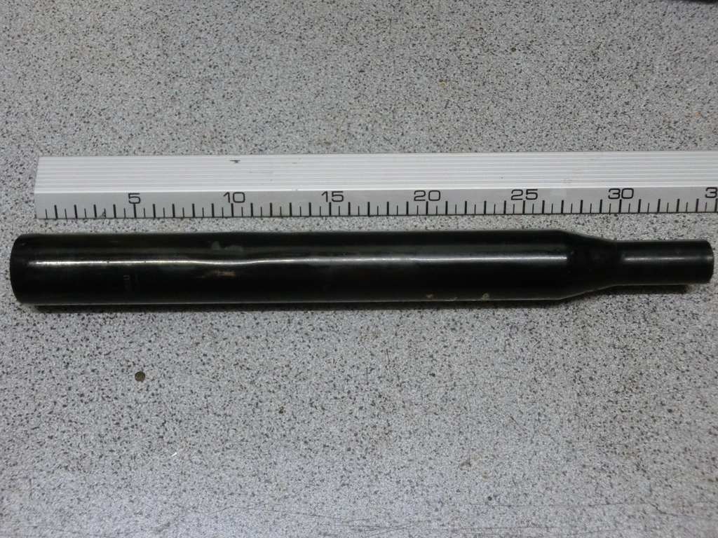

. . . muß meinen Senf auch dazugeben nach dem es immer noch nicht geschafft wurde.
1. bei Kontrolle eines Ersatz Rahmen " Classic " festgestellt das KEINE Bohrung vom Sattelrohr zum Tretlager besteht.
( es gibt somit unterschiedliche Rahmen ! )
- - - also mal Kontrolle mit einfachem Öl machen , dann wenn Dicht mit Rostlöser auffüllen.
2. es braucht schon seine Zeit bis Rostlöser auf der länge Wirken kann ( siehe Bild Sattelrohr )
