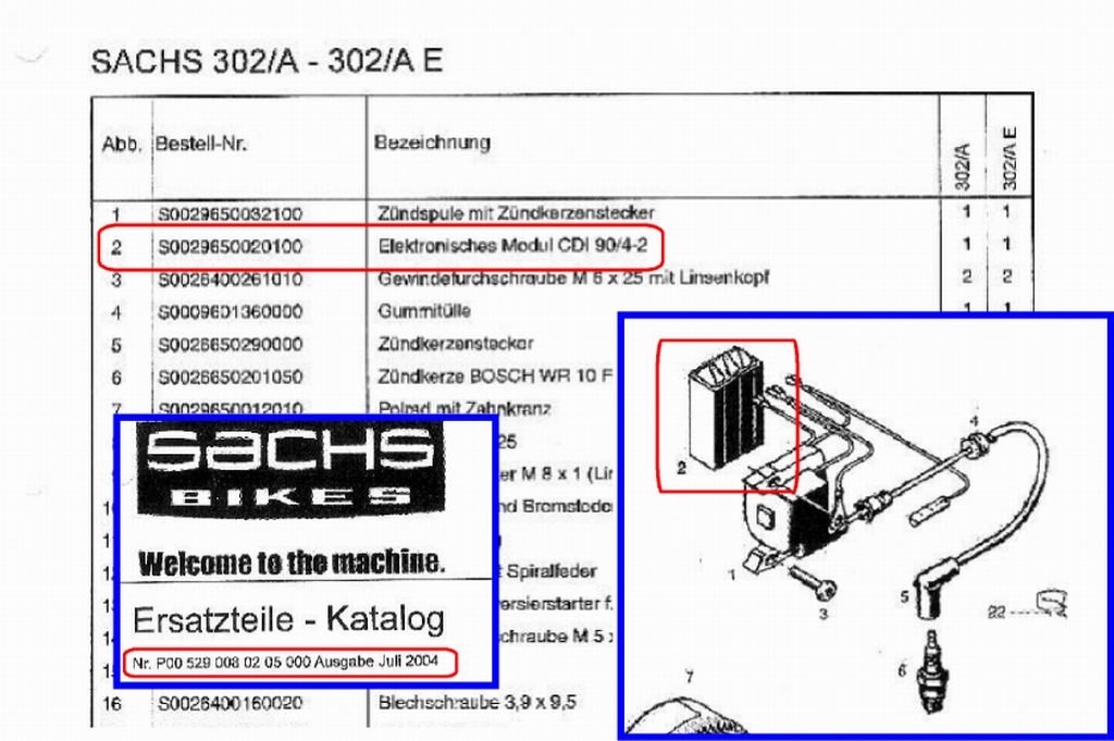

. . . . bessere Recherche betreiben ! :'(
Was bereden wir im Beitrag ? Ein Auto oder Zündanlage ?
=-O =-O 8-) O-) :wink:
