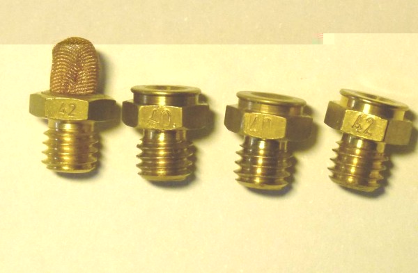

TomL hat geschrieben:Hallo,
tja, wo gibt es denn kleinere Hauptdüsen für den Saxonettenvergaser? Wollten ja alle immer nur größere und die bekommt man auch noch, kriegt man auch selber mittels Bohrer hin aber wie geht kleiner? Dabei macht eine Umstellung auf den benzolfreien Sprit gerade bei der Saxonette mit ihrem geringen Verbrauch wirklich Sinn. Und schont den Wald, wobei es da ja oft auch schon gar nichts mehr zu retten gibt. Naja, weitersuchen...
VG TomL
Bei den neueren Saxonetten waren die Düsen im Vergaser mit Nr.40 bestückt ,
spartarie
Beiträge: 591
Re: Schlechte Gasannahme bei heißem Motor
Beitrag von spartarie »
VG TomL
Frage henk, die macht sie in alle grössen, € 5,00 pro stück.

Hatten die Katalysatorfahrzuge nicht 44er im TK?
eddiwars
Beiträge: 318
Wohnort: 59505 Bad Sassendorf
Beitrag von eddiwars »
und 40ger im Bing

war gestern mal wieder beim Oldtimermarkt in GE und beim Bikertreff Vogel in Marl. Alle Händler mit Saxonettenteilen abgeklappert, aber keiner hatte kleinere Düsen als die 42er für den Bing. Es hieß da sogar, kleinere (also beispielsweise eine 38er, die sich für Alkylat eignen könnte) hätte es für die Saxonette nie gegeben. Werde die Tage nochmal einen alteingesessenen Mopedhändler hier vor Ort besuchen. Der hat mir schon oft geholfen mit seinem Ersatzteil- Sammelsurium aus vergangenen Zeiten. Vielleicht ist ja da was dabei. Aber wenn der "Henk" die Düsen machen kann sollte man den mal kontaktieren und vielleicht `ne Sammelbestellung machen.
VG
TomL
spartarie
Beiträge: 591
"henk" ist mitglied hier, suche unter "h" .....
Sie können ihm ein PN senden.
Vor einige monaten hat er für mich einige kleinere Düsen für ein TK gemacht.
Sieht gut aus und funktioniert gut.
Grüsse Arie

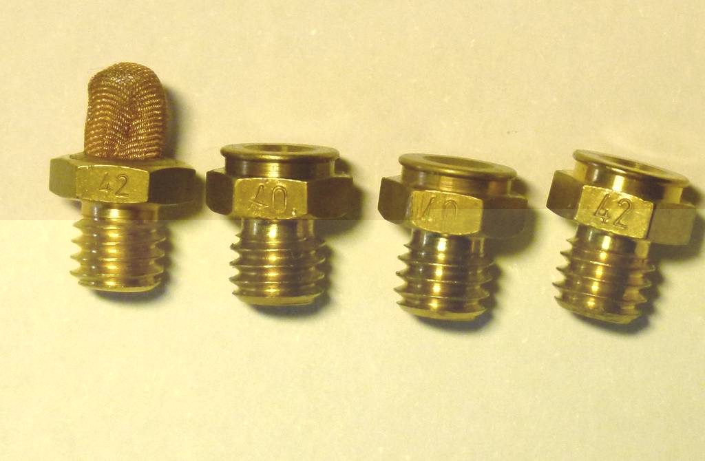

40er Bing - Düse ,
In den Katalysator Saxos wurden 40er Düsen verbaut.
Mal bei Sachs nachfragen
oder >>>>>>> bei Roland Wittek : http://saxonetten-werkstatt.de/
