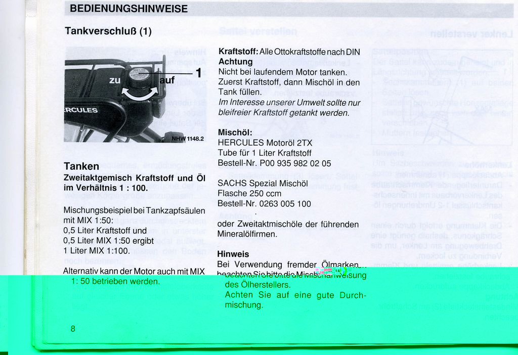

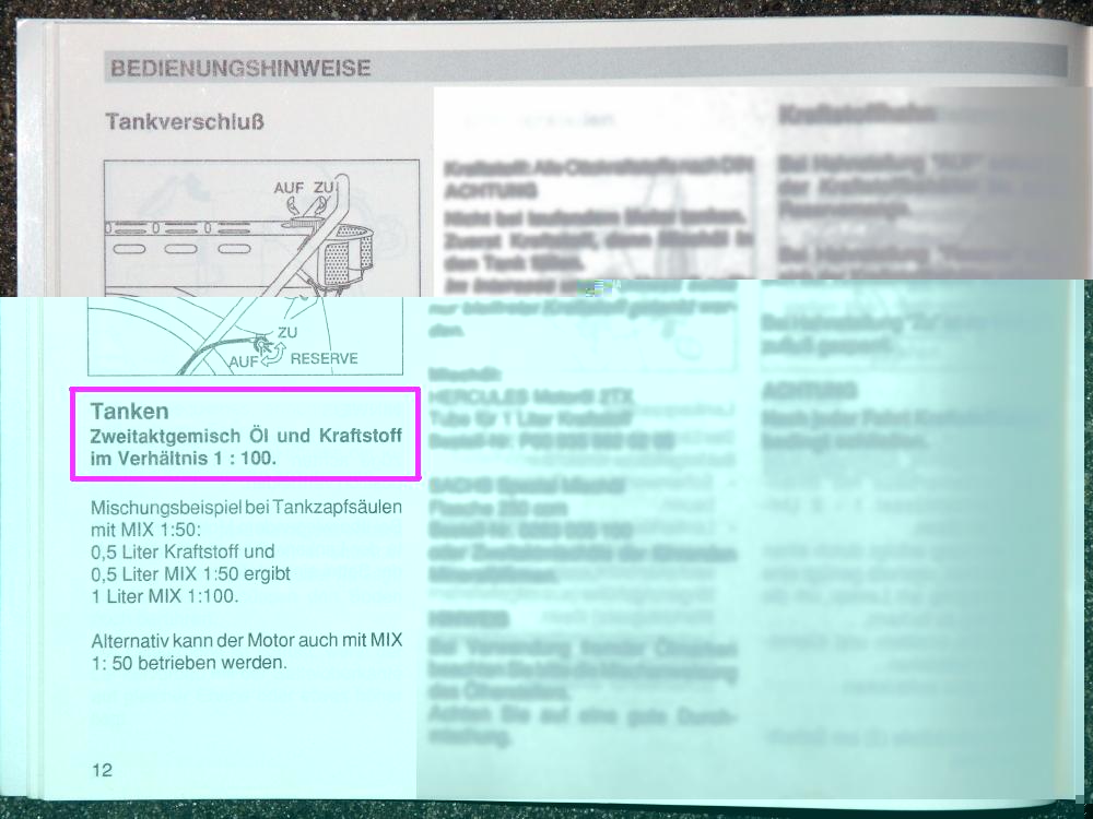

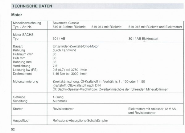

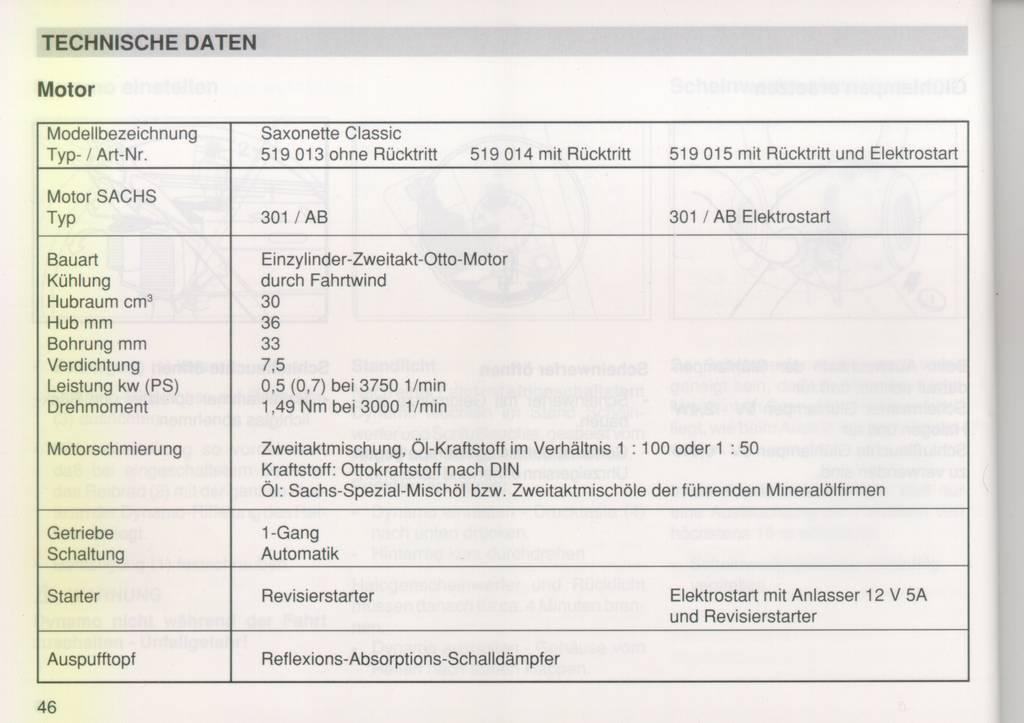

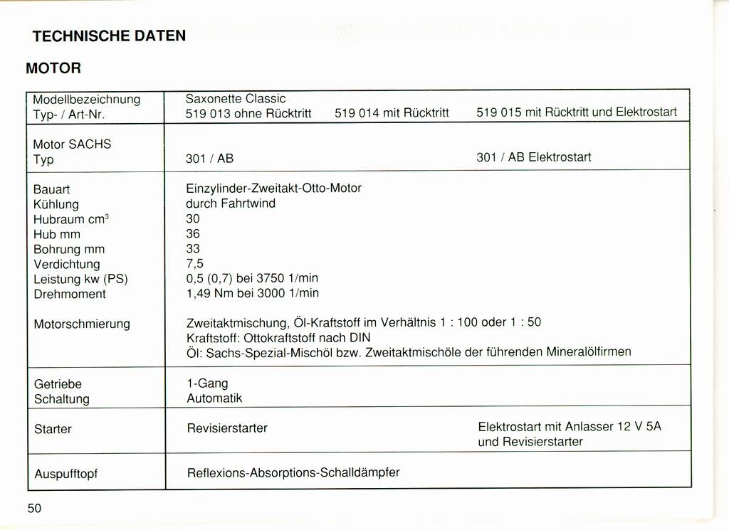

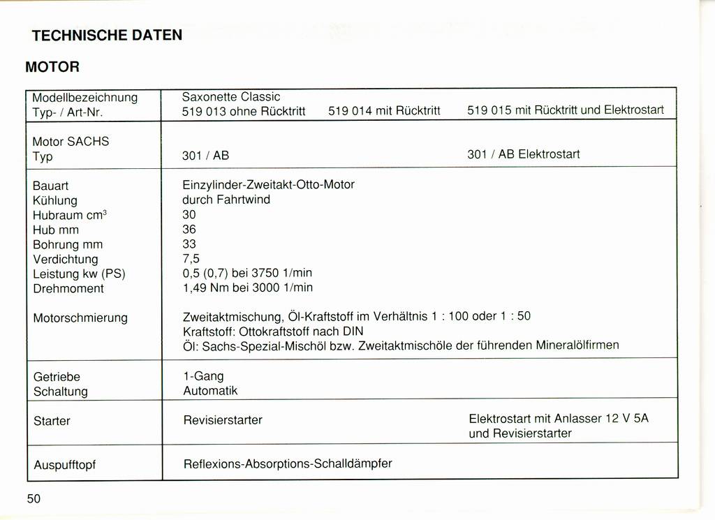

snoopy1080 hat geschrieben:Aber ist das nicht zu mager? In der Bedienungsanleitung steht 1:50 das teil ist Baujahr 96 Gruß Frank

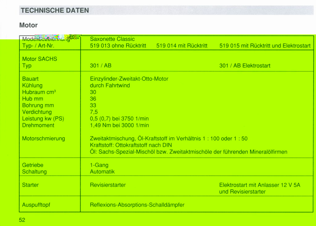

Hallo Snoppy1080 ,
Recht hast Du ! Hast richtig gelesen - 1:100 oder 1:50 steht in den damaligen Betriebsanleitungen
So war es !
Für alle die es nicht glauben hier die Betriebsanleitungen :
und jetzt CLASSIC / Hercules :
und jetzt als Classic / Sachs :
und noch einmal Classic Sachs :
. . . . mal sehen was die Jungens jetzt dazu sagen !!!!

Klar, die Jungs sagen was.
Früher gab es Zapfsäulen für Mopeds. Da war 1:50 drin. Tanken und gut is, für Leute die es mit dem Denken nicht so haben.
0,85 Liter aus der Gemischsäule einfüllen lassen und noch 0,85 Liter Klarbenzin hinterher - eine denksportliche Herausforderung.
Da alles schön einfach und unkompliziert bleiben sollte, hat man gewissermaßen ins Handbuch geschrieben "Alternativ kann der Motor auch mit Mix 1:50 betrieben werden."
Klar, kann das jeder machen und muß für die Folgen auf Dauer tief in die Tasche greifen.
1. Beim Tanken
2. Bei der Wartung der verölten Kiste.
Aber schön einfach ist das so. Die Oma kommt klar und der kleine Peter auch.

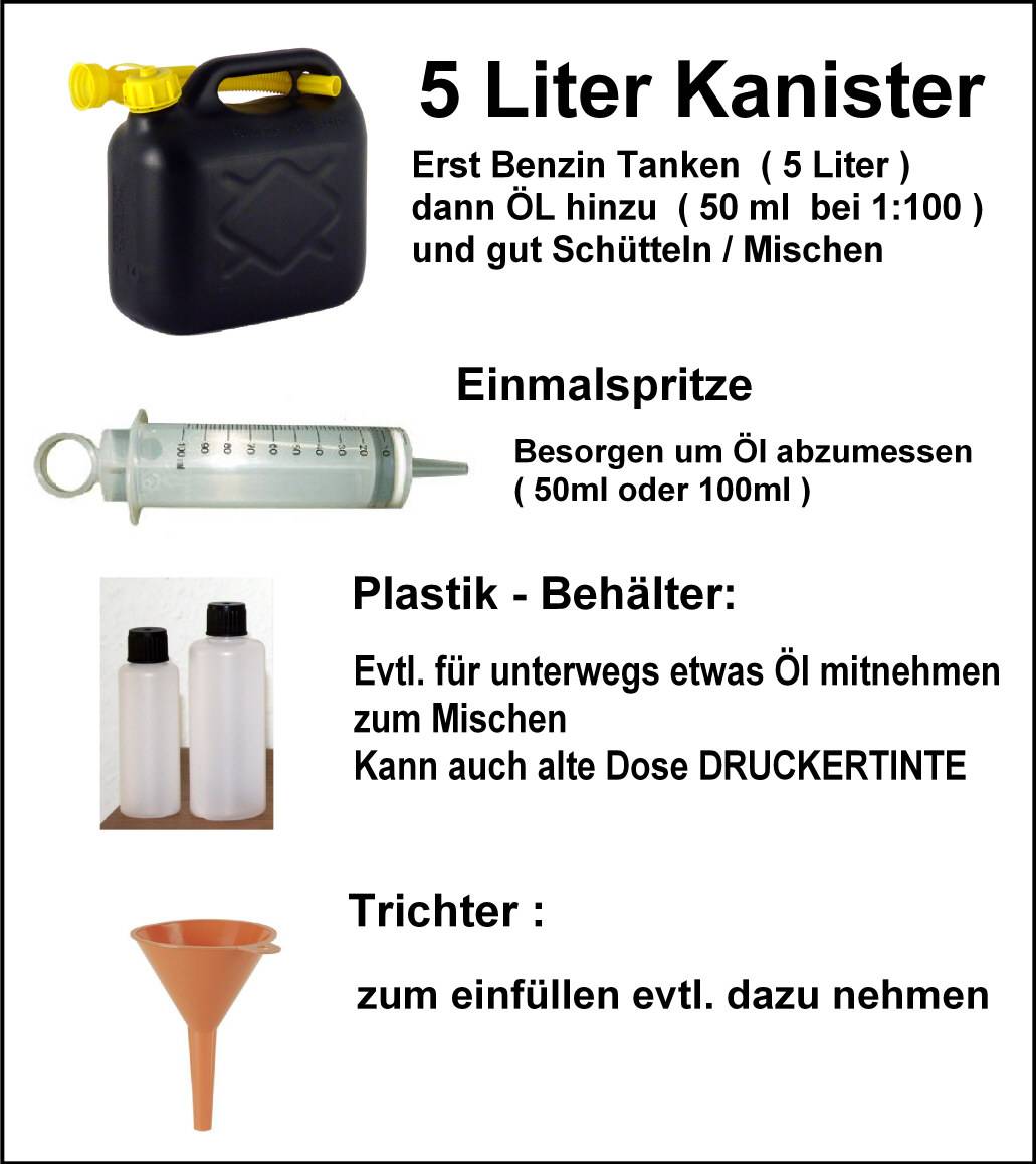

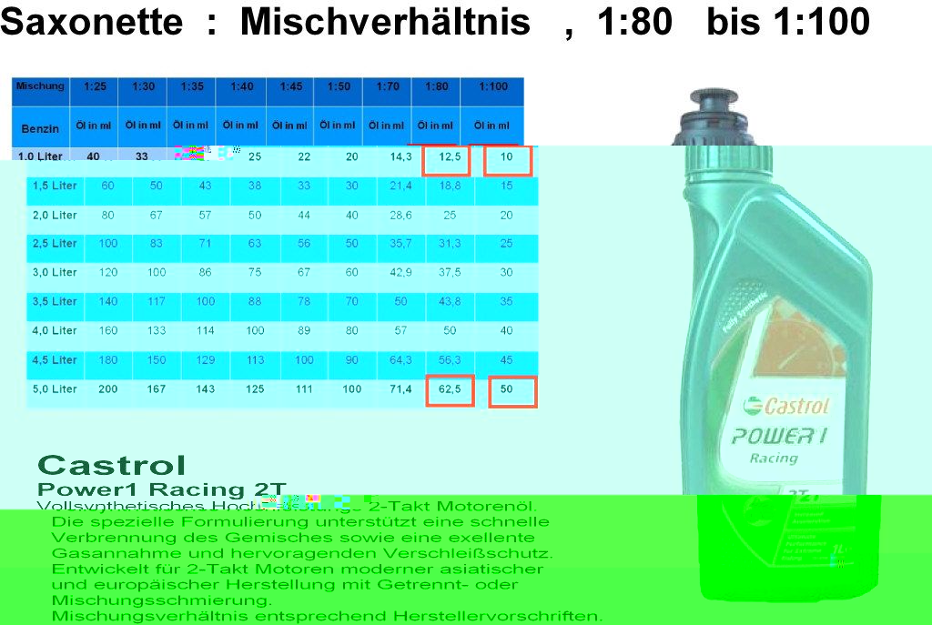

Hallo Dieter
Hast auch Recht ! Ging aber darum das nicht geglaubt wurde 1:50 lt. Bedienungs - Anleitung :danke:
Einen hab ich noch für die Frischlinge : Mischtabelle und Handwerkszeug

Verdammt, da habe ich wohl eine menge Glück gehabt.
Wenn nur 1:100 oder alternativ 1:50 erlaubt sind bin ich immer auf das Risiko eines Motorschadens gefahren mit meinen 1:75
:-X und jetzt duck und schnell weg

Ja wenn ich alle B.-Anleitungen durchblätter werde ich auch aussagen finden wo nur 1:100 angegeben ist.
Ist ja auch schon merkwürdig das B.-Anleitungen mit gleicher Artikelnummer unterschiedlich im Ausdruck sind. !
>>> Nur letztendlich ging es darum das ein Neuling fragt 1:100 oder 1: 50 und dann gesagt wurde 1:100 und 1:50 gibt es nicht !
Deshalb habe ich das ganze Thema augerollt.
Viele kennen ja noch nicht einmal das ganze Druckwerk. <<<<
Ende gut - alles gut >>>>>> auch Duck und weg 8-) :handshake: :trinken: @}->--
