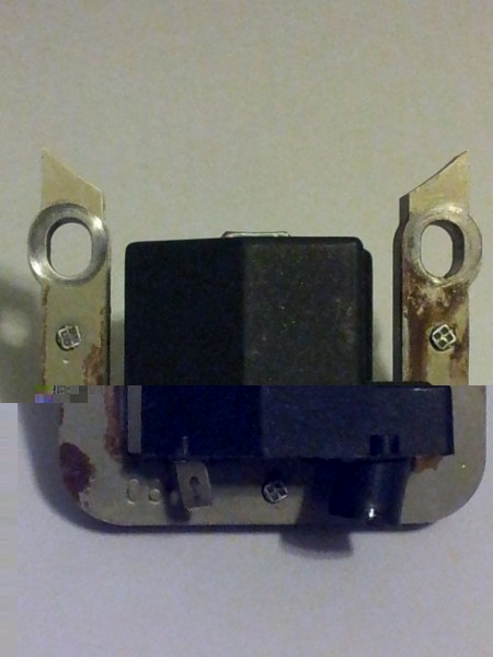

Nur eine Frage.die Zündspule von Honda GCV 135 -GCV160 wollte ich einbauen, habe festgestellt das da was geändert wurde, Masse ist nicht mehr Rechs versetzt,sondern in der Mitte,gibt es Unterschiede zu GCV 140,
Gruß haraldino

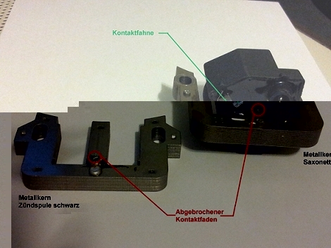

Ich habe jetzt die schwarze Zündspule (für Honda GCV 135- GCV 160) in den Metallkern der Originalspule (Prufrex blau) eingebaut. Dabei habe ich ein bisschen das quadratische Loch der Schwarze Zündspule feilen müssen.
Um die schwarze Zündspule aus ihrer Metallkern zu bekommen, habe ich leider den Kontaktfaden (auf dem Foto rot eingekreist) abgebrochen. Er war mit der unteren Niete des Metallkerns verbunden.
Ich habe mit dem Multimeter festgestellt, dass der abgebrochene Kontaktfaden, die Kontaktfahne und der Metallkern zusammengeschlossen (also verbunden) sind.
Wie soll ich jetzt mit der Verkabelung fortfahren? Oder soll ich wegen dem kaputten Kontaktfaden eine neue Zündspule kaufen (und vorsichtiger sein)?
Vielen dank

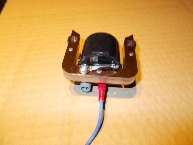

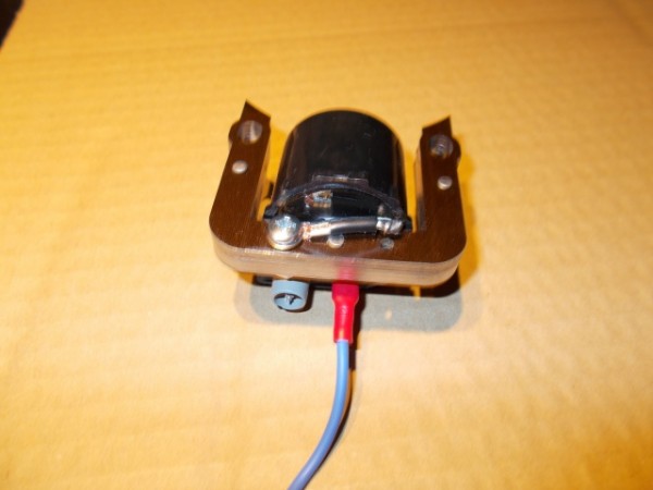

Wenn die Massefahne abgebrochen ist, kannst Du die Verbindung auch mit einem Stück Kabel herstellen.
Eine Seite an die abgebrochene Fahne löten und die andere mit einer Quetschöse / Schraube an dem Metallkern befestigen.
Falls kein kleines Loch im Metallkern vorhanden sein sollte, bzw. du keinen Niet ausbohren möchtest, kannst Du auch das Kabel etwas länger lassen und eine Öse an einem der beiden großen ovalen Löcher des Metallkerns befestigen.
Also quasi zusammen mit den Befestigungsschrauben des Kerns am Motor.

Hallo Bernie,
vielen Dank für das Foto. Jetzt ist alles klar. :danke:
Um die schwarze Zündspule in den Metallkern der Saxonette hinein zu bekommen, hatte ich die quadratische Öffnung der Zündspule ein bisschen abgefeilt. Leider zu viel, so dass teilweise der Kunststoff abgegangen war und metallische Teile der Zündspule sichtbar geworden sind. Diese metallische Teile haben sich mit dem Metallkern kurzgeschlossen, und deswegen hat es nicht funktioniert.
Ich habe jetzt eine neue Zündspule bestellt! Ich werde noch einmal versuchen und dann berichten.

Und entferne an der neuen Spule zuerst den mittleren Niet am Metallkern (ggf. aufbohren und mit einem Dorn herausschlagen), sonst reißt die Massefahne beim Abziehen der Spule wieder ab.
Immer schön vorsichtig und behutsam vorgehen. Die Massefahne ist sehr empfindlich.
Du kannst auch bei Deinem Prufex Metallkern den mittleren Niet entfernen und dann dort die Massefahne mit einer Schraube M3 befestigen.
Das paßt perfekt.
