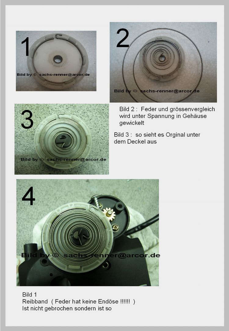

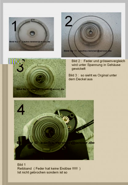

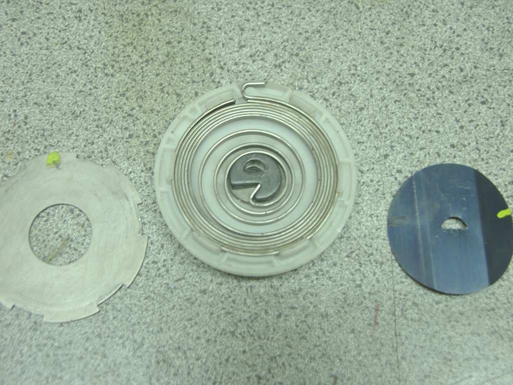

Falsch - kein Federbruch / Es ist im Original so !
" Die innere OFFENE Feder reibt in dem äußeren Ring ( Feder , mit Haken ) der in dem
Plastikrad eingelegt ist ! ( so im Originalzustand )
Quasi ist dient der äußere Ring zur Verhinderung von Verschleiß am
Innendurchmesser des Plastik Zahnrad."
So wie das Bild " Federbruch " hier gezeigt wurde muß der aussen liegende Ring
um die im Plastikrad liegende Feder montiert werden.
Dann den Metalldeckel drauf und achten das die Verschlußclipse einrasten !

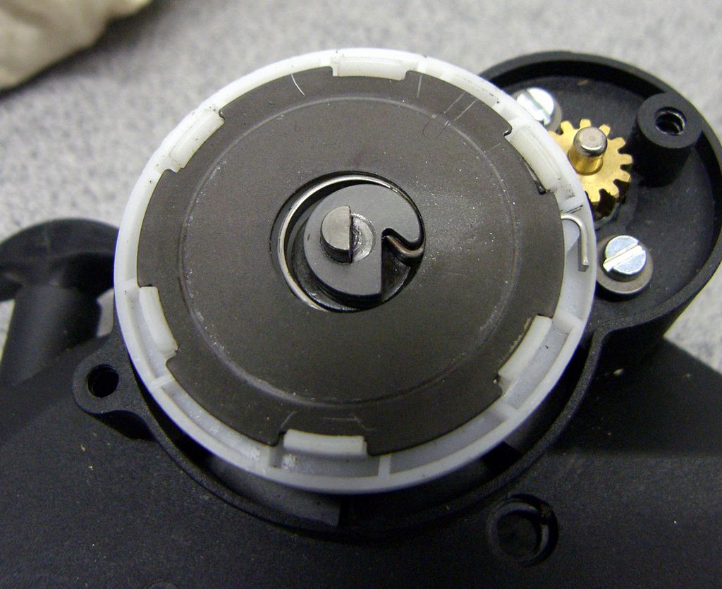

Dämpfung Test :
Bringe mit Edding eine Makierung auf " Federscheibe " und " Metalldeckel " an
Dann kurz Anlasser betätigen >>>>
Ihr seht das die Markierungen sich bei jedem Startversuch
in Position zueinander verändern.
Dann ist alles OK.
Jetzt Kopf anstrengen warum das so ist ! :stop: O-) *JOKINGLY*

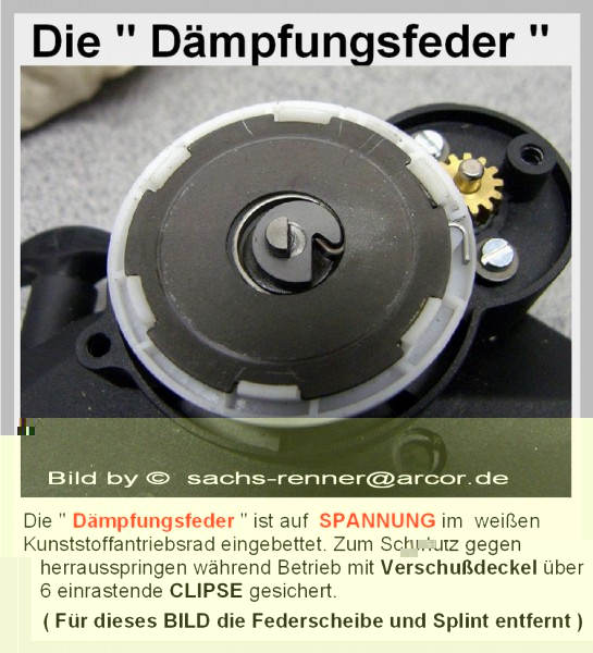

Re: E-Start und Federscheibe
>>>> Es soll keine " FEDERWIRKUNG " entstehen , sondern durch die Vorspannung und Druck
nach aussen soll durch ein kurzes durchrutschen beim Start die Ritzelwelle entlastet und geschont
werden.
Das es Plastik ist liegt im Plastikrad der " RING " in dem die offene Feder rutscht . ( REIBKUPPLUNG )
Beachte :
Es gibt KEINE Verbindung der Ritzelwelle und Plastikrad !!!!!!

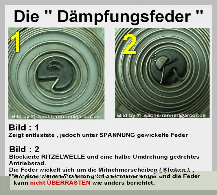

Hallo Hans Günter,
ja, ich muß schnell meinen Fehler eingestehen. Danke für Deine klaren "Beweisfotos". Ich habe auch meinen "Bruch" hervorgekramt, und bei genauem Hinsehen --> keine Bruchflächen, beide Enden sind beschliffen.
Aber was ist das nun für eine aberwitzige Konstruktion? Die "offene" Spiralfeder als weitere Rutschkupplung, die aber das normale Anlaßdrehmoment sauber übertragen muß. Bloß: Wozu dient dann die Federscheibe wirklich? Sofort beim Anlaufen des Startermotors überträgt die zweigeteilte Spirale doch auch sofort ein Drehmoment zum Einspuren das Anlasserritzels. Spannen des inneren Teils der Spiralfeder erfolgt also nicht bis zu einem festen Anschlag wie von mir angenommen ("Feder ist aufgewickelt"), sondern bis zur Momentenbegrenzung infolge Durchrutschens. Vorher muß also der Verbrenner starten. Die Feder dient als Überlastsicherung, müßte eigentlich sofort beim Anlauf das Anlsserritzel in Richtung Polrad schleudern, das übertragbare Moment durch die Rutschkupplung "Federscheibe" muß wesentlich geringer sein und deshalb für das Einspuren entbehrlich. Wurde ja auch so in diesem Thread schon ausgeführt.
Noch rätselhafter erscheint mir jetzt mein Schadensbild. Was bringt den äußeren losen Teil der Spiralfeder ("Gleitring") mit Kraft nach außen, daß alle Plastikclipsnasen (bis auf eine, also 5 Stück) zur Aufnahme des Deckels abscheren und das Federende die Startermechanik gegen das Gehäuse total blockiert?

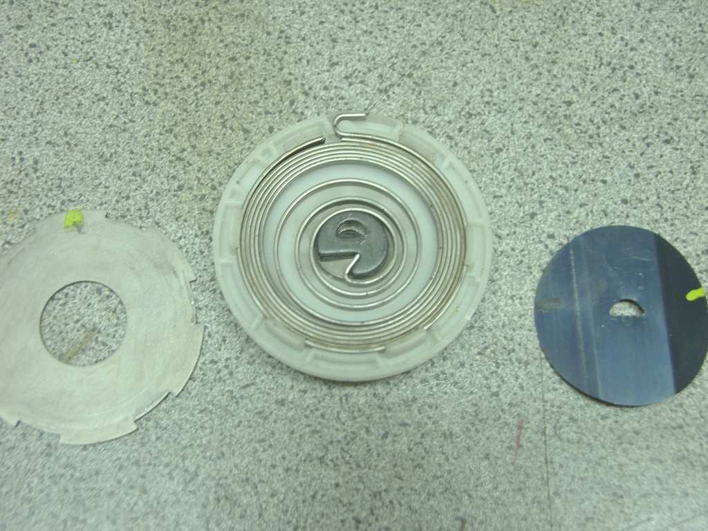

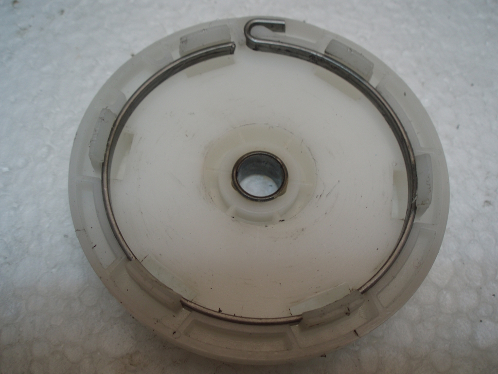

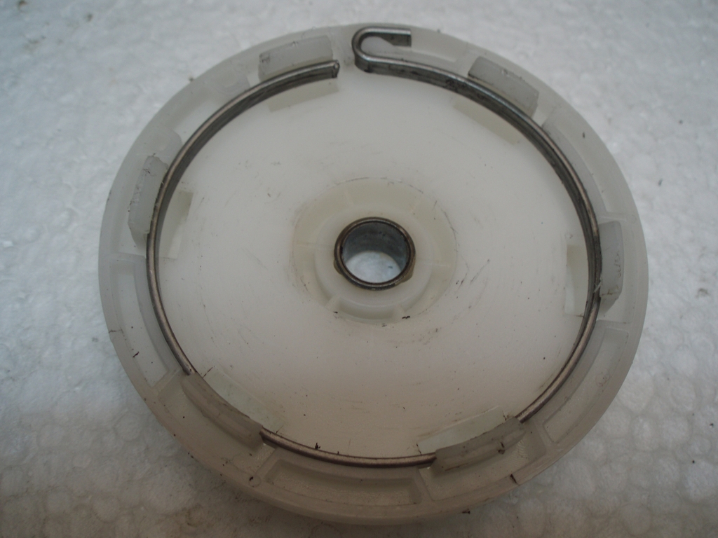

. . . noch ein Bild , nur mit " GLEITRING " :
