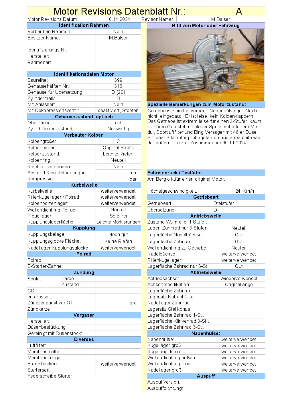

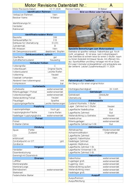

Habe vergessen zu erwähnen das nur der Rumpfmotor und die CDI von Sportis ist und die anderen Teile von meinem Motor stammen.
Bis auf die Spule, die ist neu.
Ich hatte vorher eine Eigenbauzündspule vom Vorgänger darauf. Die hatte nicht mehr funktioniert.
Außerdem war der Vergaser verzogen und die Schwimmerkammer ist kaputt, aber noch dicht.
