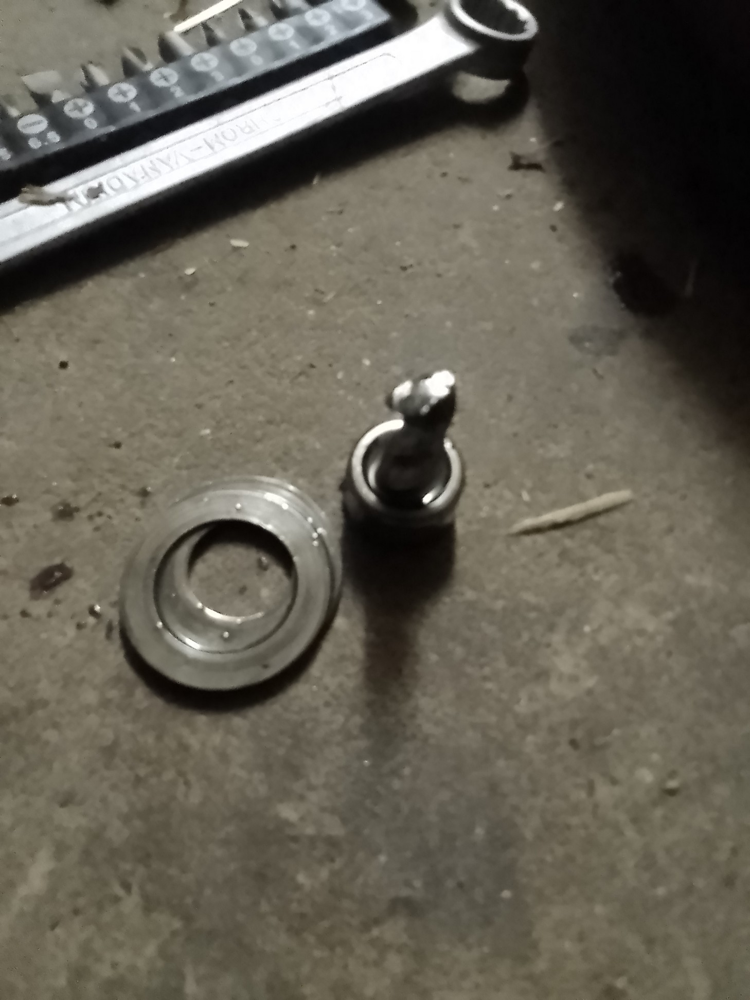

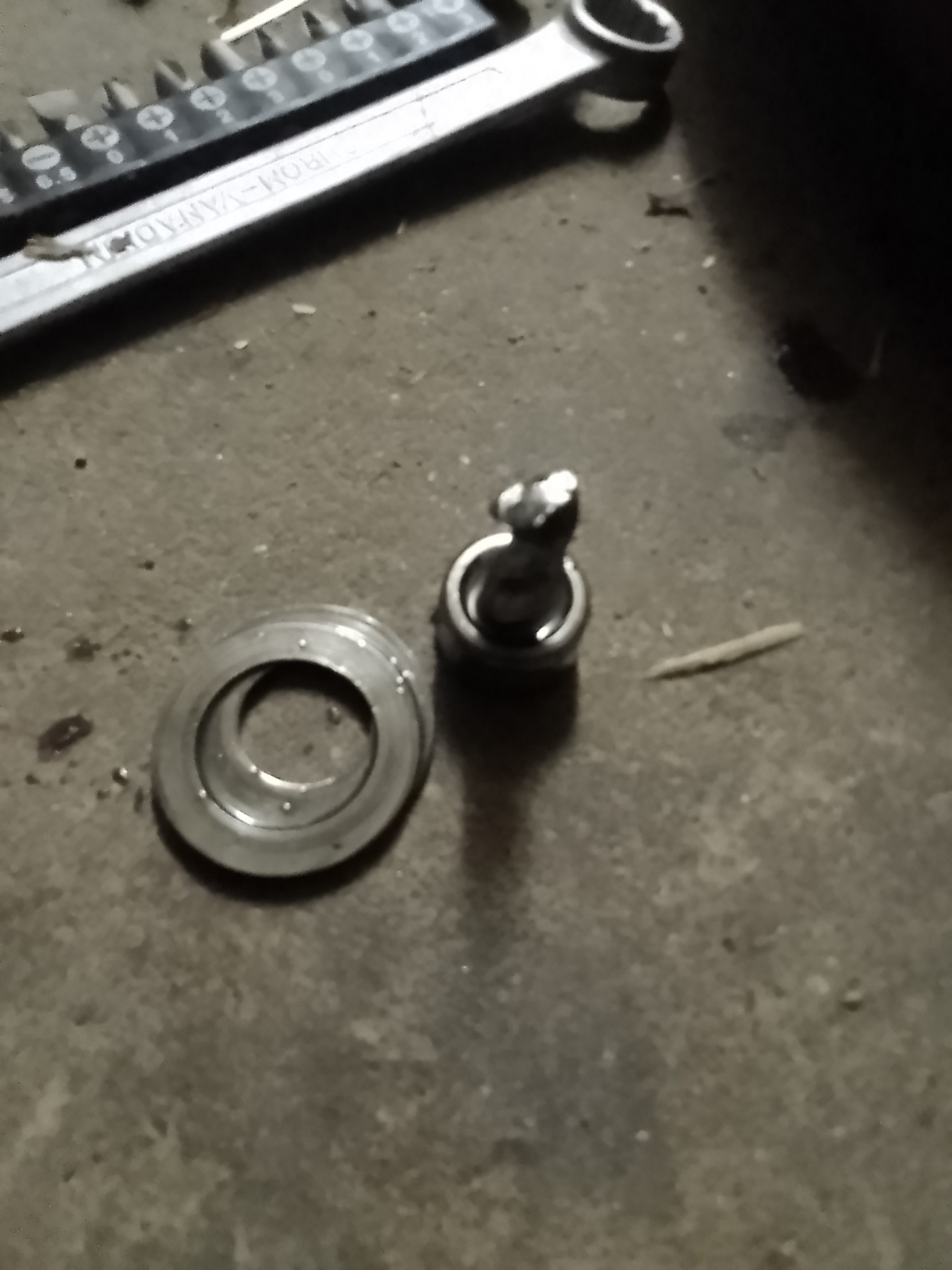

Hab den Motor nur zum Teil auf bekommen.
Wie bekomme ich das Polrad ohne polradabzieher ab?
Mir ist beim öffnen was entgegengekommen.
Ist das der Übeltäter
Beiträge: 4991
Re: Was ist das für eine Zündspuhle???
Es ist die Antriebswelle, die gebrochen ist.
Hast die Achse gezogen, daher die Abstandsscheiben die zwischen den Zahnrädern waren.
Einen Abzieher kann man sich leicht selber bauen, man braucht nur eine Bohmaschine, einen Schraubstock, ein Stück Flacheisen und passende Schrauben. Oder man mus jemanden kennen, der einen kennt, der sowas hat.
https://www.youtube.com/watch?v=JncxUIMm6ZU siehe 6:30
https://www.youtube.com/watch?v=WSPM55ewXqk Hier wir ein Abzieher gebaut.
und:
https://www.youtube.com/watch?v=bJqPi5n5AYo
Wirst noch weitere Bruchstücke finden.
Wo wohnste denn ?

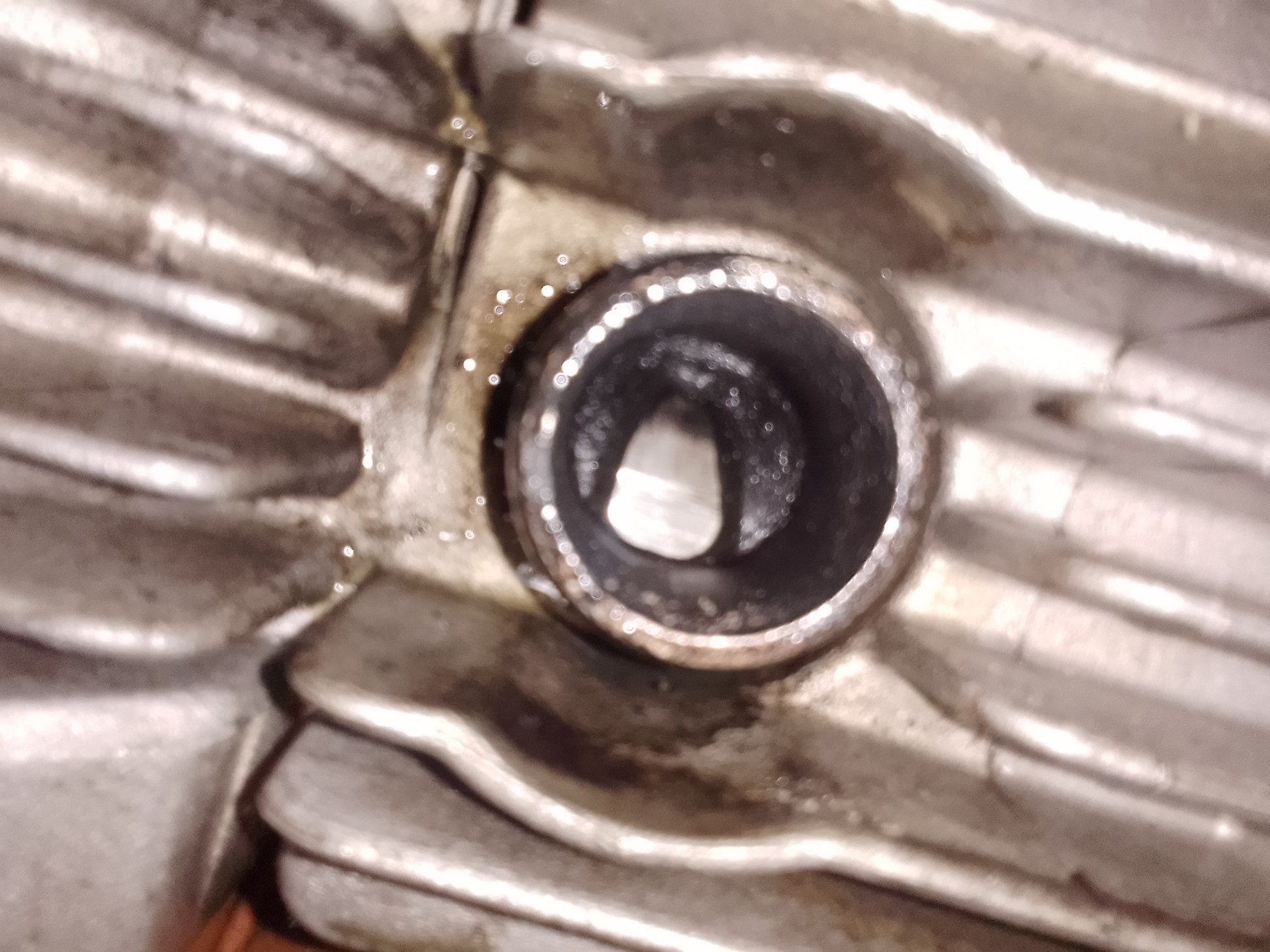

Ist das Aufgefeilt?

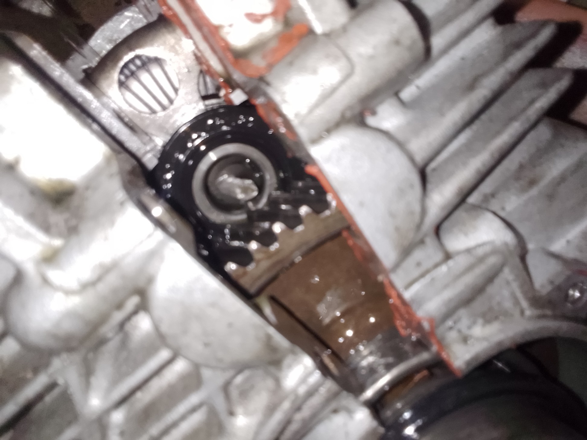

Rest hängt noch drine
Beiträge: 4991
Auspuffausgang ist original so.
Bei einem Saxonettenmotor ist alles etwas anders als bei anderen Mofamotoren.
