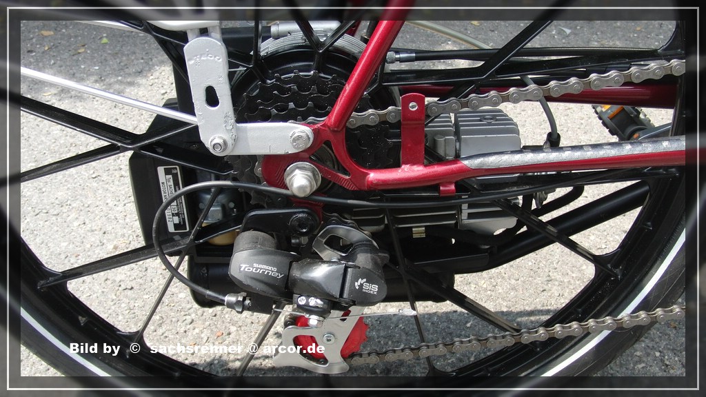

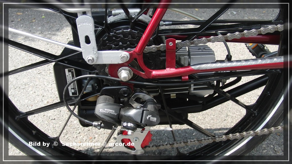

Lösung Montage nach HiMo :
- es gibt unterschiedliche Motorachslängen bei der Saxonette
und der Einbau und Befestigung des Schaltwerk am Rahmen
erfordert Präzise Handwerkliche Arbeit , und eine Spezial
Achsmutter aus Edelstahl welche NICHT mehr nachgefertigt
wird.
Siehe auch Befestigung Schaltwerk ( bei meinen Bilder ) am Ausfallende !

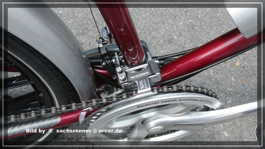

auch beim Eigenbau einer Herren Saxonette :

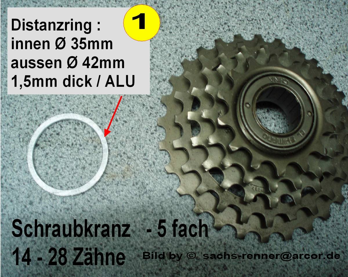

Hallo Loc ,
. . . diesen Distanzring noch besorgen / anfertigen.
Muß zwischen auf Nabenhülse gelegt werden bevor Zahnkranz aufgeschraubt wird.
Auch Werkzeug zum festziehen des Schraubring von Shimano bestellen
beispiel : https://www.amazon.de/gp/product/B075GN ... OWIY&psc=1
