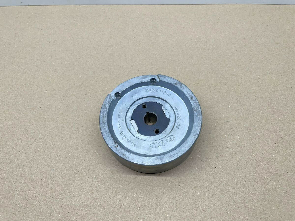

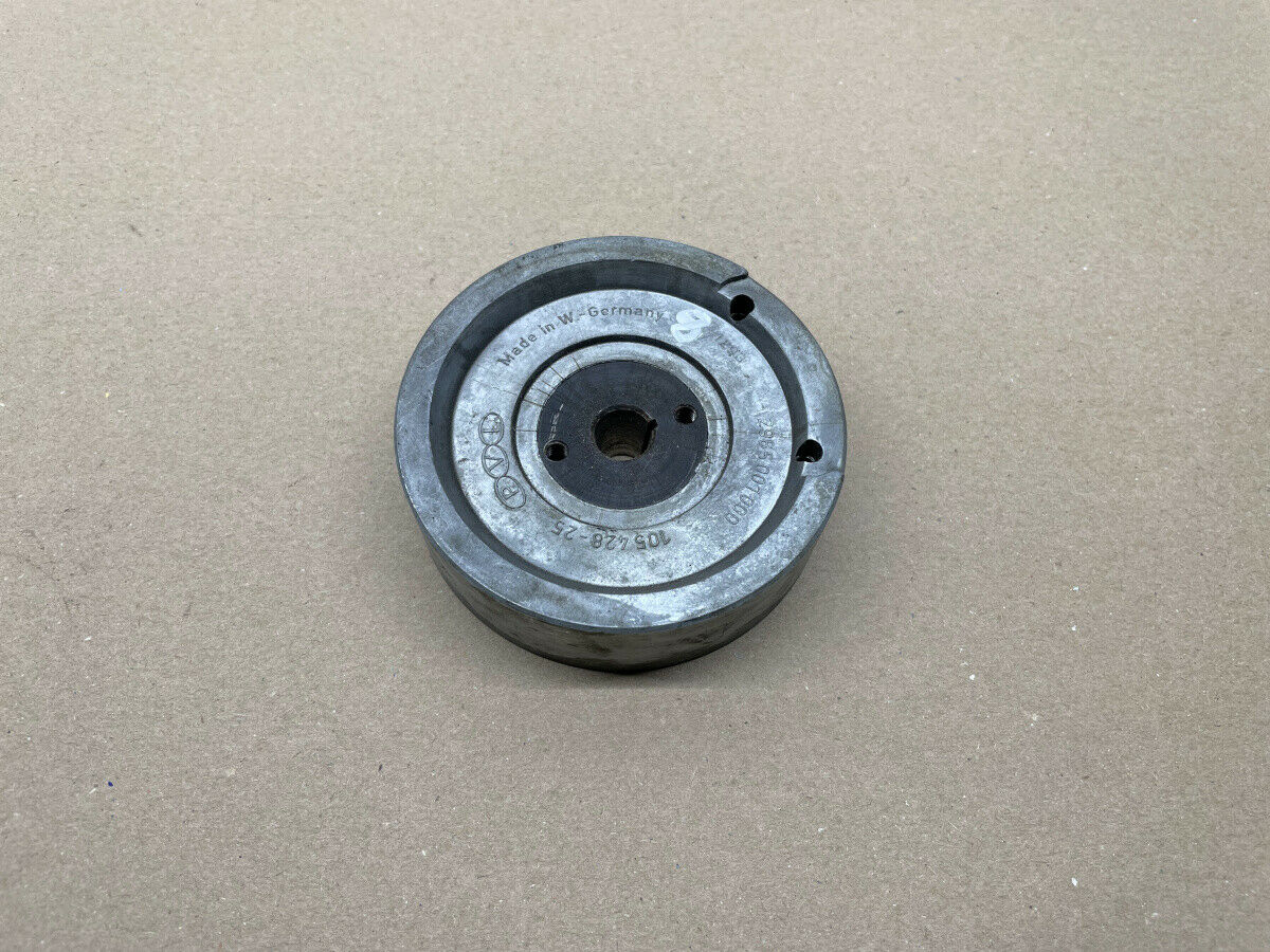

Hallo Ruth, wenn das Polrad fest genug angezogen ist auf dem Konus, sollte sich dieses nicht so einfach wieder lösen. Verdreht sich das ganze Polrad oder nur der äußere Kranz?, dann wäre evtl. das Polrad reparaturbedürftig.
Ich würde mal mit Edding einen Strich auf beide Teile machen, dann siehts du ja ob es sich verdreht, so würde ich das prüfen, ich weiß nicht ob sich das auch mit der Hand verdrehen lässt, ich hatte noch kein defektes in der Hand.
Ich habe in Ebay schon gesehen, das geflickte verkauft werden, die müssten ja ähnliche "Probleme" gemacht haben. Nur eine Idee
Hier ein repariertes Polrad, erkennt man an den 2 Keilen rechts und links des Kerns. Und so sieht ja ein originales Polrad aus. Gruß Matthias

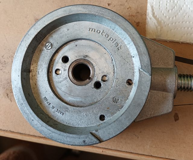

Re: Bingvergaser läuft über
mein Polrad ist von Motoplat Made in Spain und der innenkern hat meines nicht. Einzig der kleine Kranz
mit dem Schlitz ist extra eingepresst. Steht aber so wie bei Mattes Bildern.
Da verdreht sich nix. Zumindest nichts im Polrad. Das Polrad selbst weil es evenuell nicht richtig festgezogen war.? Ich weis es nicht.
Bisher lief das Teil ja auch gut. Bis auf einmal nix mehr ging. Die kleine Kerbe für die Halbmondscheibe ist ausgeschlagen.
Bis ich die Gummimembran im Vergaser neu machen musst. Die Gas und Chokehebel mussten rausgenommen werden. Vielleicht sind die auch nicht mehr richtig in Position.
Denn bei dem Chokeschieber war für den kleinen halteklips/ring keine Kerbe zu sehen. Also kann es auch möglich sein das dieser an der
verkehrten Stelle sitzt und seine Arbeit nicht richtig macht.
Wie gesagt nach dem Urlaub sehe ich weiter.
Bild vom Polrad kommt gleich.
