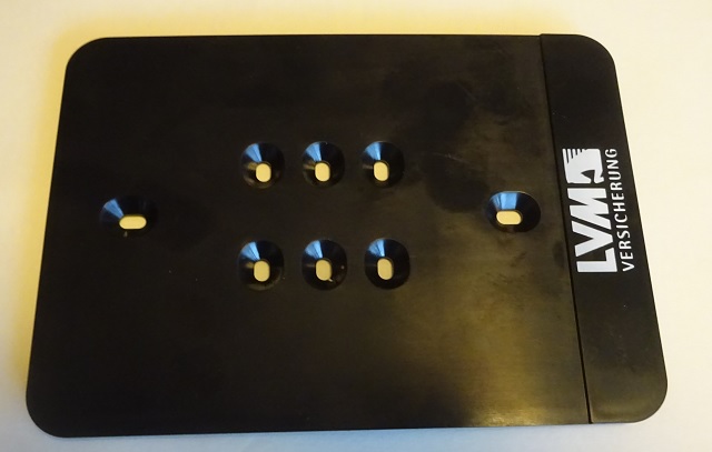

die Versicherung LVM Kostet 29 Euro.
Dazu gibt es das Klebeschild und eine Platte.
Andere Versicherungen haben aber auch noch Blechschilder .

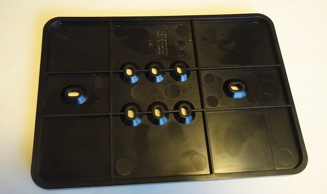

Zur Platte gibt es 2 Probleme:
Sie passt nicht bei Saxonetten, wo das Rücklicht direkt am Tank ist und muss entsprechend gekürzt werden.
Das etwas größere Problem:
Man kann sie jetzt nur anschrauben, wenn man Senkkopfschrauben hat.
D.h., die vorhandenen flachen Sechskant- oder Schlitz-Schrauben mit Unterlegscheiben kann man nicht weiterverwenden.
Statt der Langloch Senkkopfaufnahmen wären flache Versenkungen besser gewesen,( Wie bei meiner Platte) damit man die vorhandenen Schrauben einfach weiter verwenden kann. Zudem besteht eine Lienienberührung zw. Senkopfschraube und Schraubloch, keine Flächenberührung. Das lockert sich nach kurzer Zeit weil sich das eindrückt..
Da Du das Klebeschild ja nicht wieder abmachen darfst, kann man die Schrauben kaum nachziehen weil sie sich mitdrehen, wenn die Mutter dahinter nachgezogen werden soll..
Eine runde Senkopfaufnahme wäre da auch schon mal besser, dann gibt es Flächenberührung. Abstand ist immer 28 mm, wozu eigentlich Langloch ?

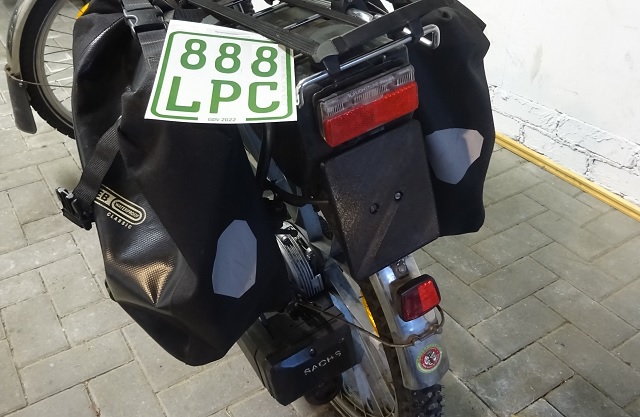

Da es keine Platzprobleme bei Anordnung am Schutzblech unten gibt, wolle ich das LVM Schild an einer Saxonette anbringen. Problem: ich hatte keine passenden Senkopf-Schrauben, trotz umfangreichen vorhandenen Schraubensortimentes.
Deshalb habe ich jetzt auch für dieses eine neue Platte gedruckt. ( Einfacher als zum Baumarkt für 2 Schrauben zu gehen)
Die ist viel stabiler und schöner Nebeneffekt: Man kann das Klebe-Schild gut wieder lösen und neu anbringen. O-)

Hallo Sporti
In wieweit ist die von den Maßen anders.
Beiträge: 5038
Re: Seit 1.3. neue Kennzeichen erforderlich !
Exakt so groß wie das Klebeschild.

Eigentlich lässt sich alles genauso anbringen wie zu vor .
Die Werbung von der ABS-platte abtrennen dann passt es auch bei der Classic . Wenn die Folie richtig klebt sollte auch keine Feuchtigkeit drunter kommen können .
Obenauf 1 Unterlegscheibe legen , Schraube durchstechen hinten mit Mutter festziehen wie vorher kein Unterschied .
Und man kann es wieder abschrauben wie vorher.
