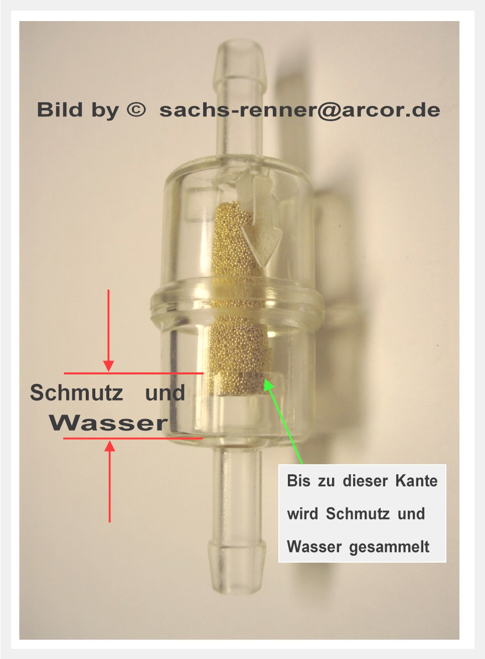

>>>> auch mein Senf dazu : :wink:
Verwende seit Anbeginn diese Filter.
Bei der Ø6mm Ausführung wird am Schleifstein der kleine " RÜCKHALTE Bund "
oben und unten abgeschliffen. Der Filter passt dann in den 5mm Schlauch
Preiswert / und SEHR GUT

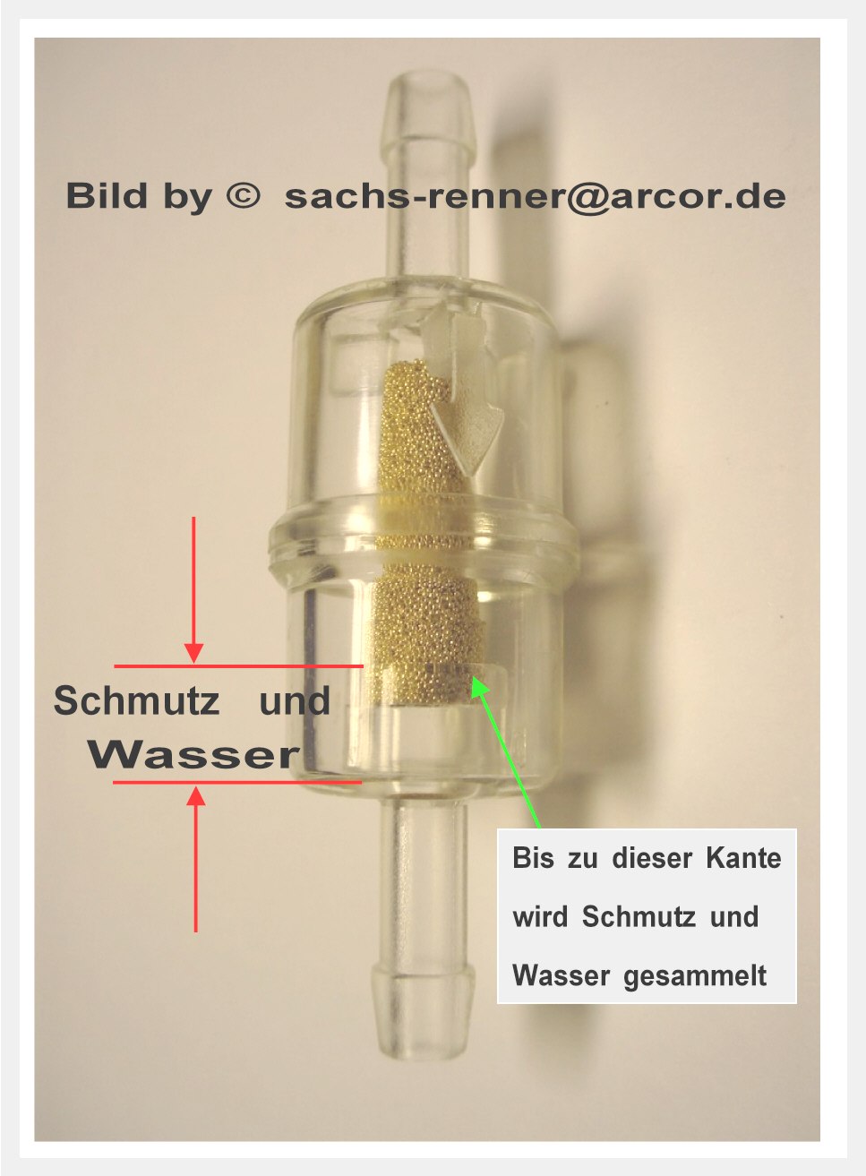

Der beste Filter von allen.
