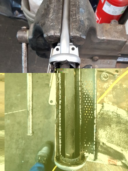

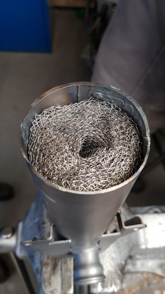

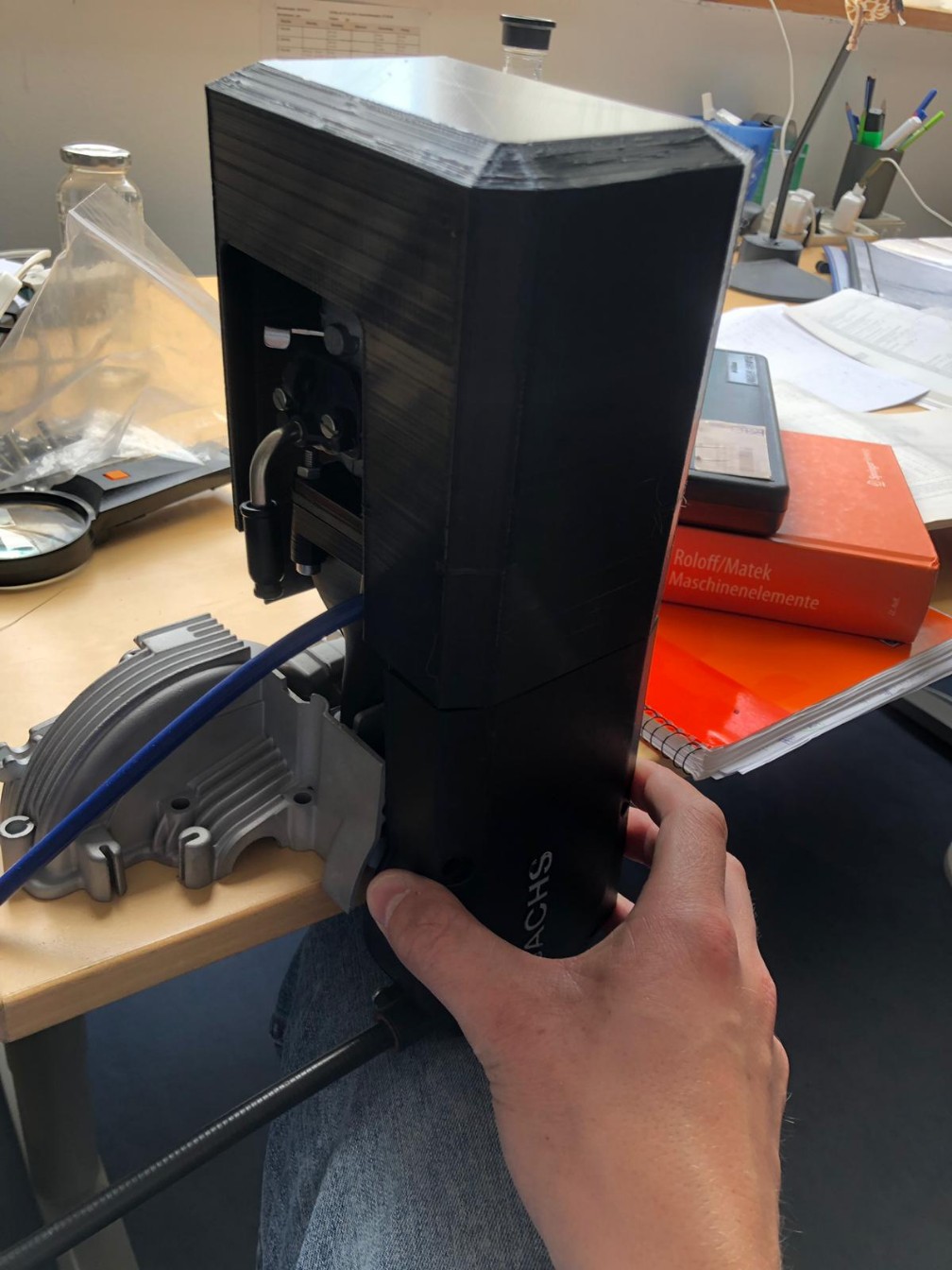

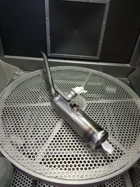

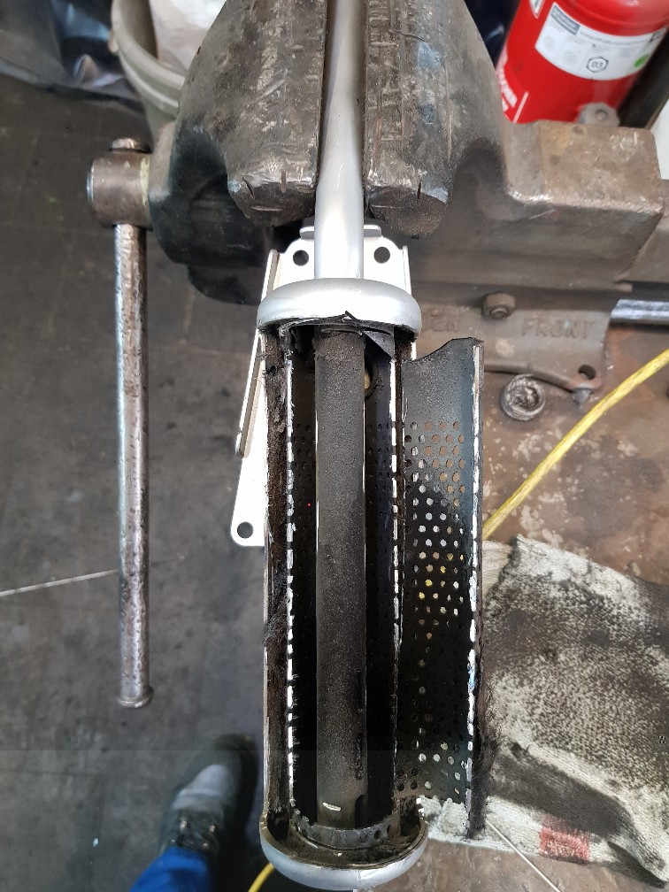

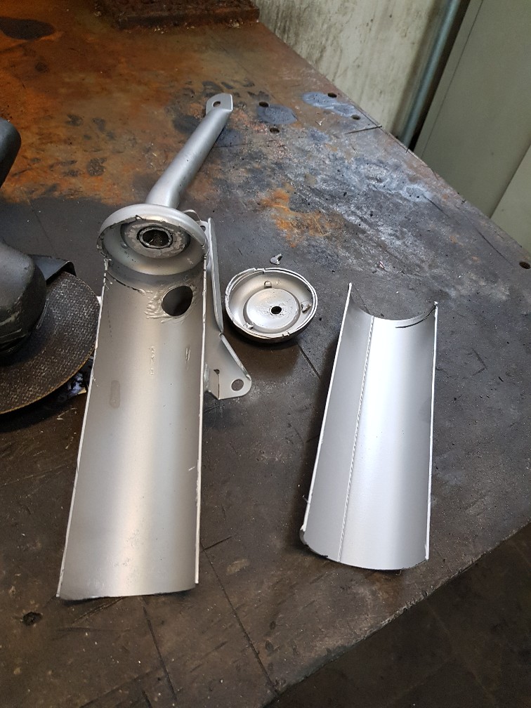

Tja, was soll ich sagen. Hast ja dolle Ideen´, aber an zwei deiner angewandten Maßnahmen habe ich so meine Bedenken. Aus selbst erprobter Sache weiß ich das ein stark abgespecktes Polrad nicht der Messias ist. Ebenso dein ausgeräumter Auspuff der als Geräuschdämmung Edelstahl bzw. Stahlwolle inne trägt. Wenn du mit einem NL Getriebe Geschwindigkeiten von 60 Kmh und mehr anstrebst sind dementsprechend Drehzahlen von mehr als 11tsd. zu erwarten. Das wird aus meiner Sicht schlicht und ergreifend viel zu heiß für alle Kunststoff Anbauteile. Das mal so am Rande von einem Hobbyschrauber... Gr. Moppel57 (Kannst mich gerne eines besseren belehren.)

Das habe ich vergessen zu sagen, das 60 km/h Fahrrad fährt das Polrad und den Auspuff.

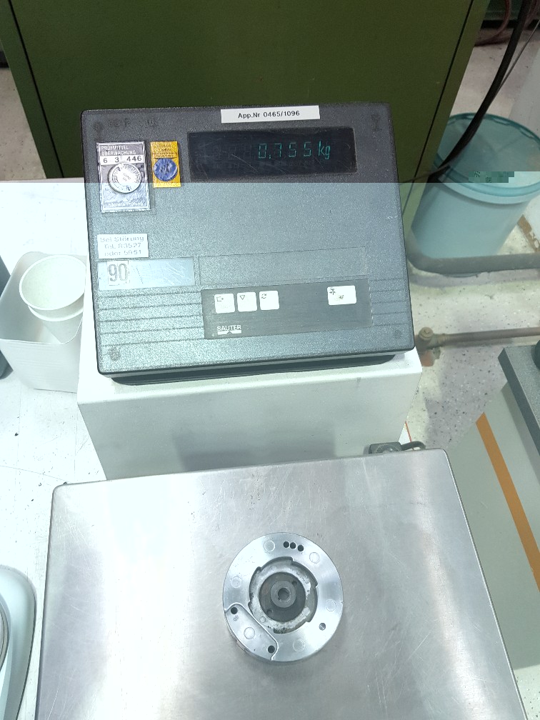

Also sage ich mal so kann sein das du trotzdem recht hast weil ich habe noch kein original polrad getestet dagegen aber ich glaube das hilft am Ende auf die letzten Drehzahlen zu kommen für soviel speed.
Kann aber auch sein das es mit einem originalen noch schneller als 60 wäre , und mit dem Kunststoff ja die Idee kam mir auch schon da gebe ich dir auch recht deshalb lasse ich dieses Teil zurzeit Sintern damit sollte das problem auch behoben sein.

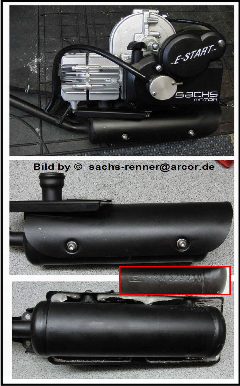

Vielleicht schon einfacher wenn du einen KAT Auspuff der Saxonette so bearbeitest. Der hat schon ein Hitzeschild. Gr. Moppel57

Hallöchen das verstehe ich nicht so ganz xD wieso genau soll ich den Auspuff so bearbeiten? :)

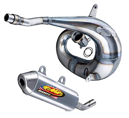

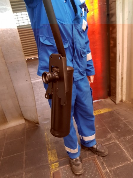

Ich habe meinen Auspuff ja fertig und für den krassen Motor berechne ich mit dem Hilfe eines Programmes einen Resonanzauspuff und den werde ich dann mit Blech ausschneiden und schweißen
Also so eine typische Zweitaktrenntröte weil dieser wurstdosenauspuff bringt mir bei den steuerzeiten am Ende nichts und bekanntlich ist der Auspuff beim Zweitakter alles
Sowas die Richtung

Wollten auch nur für Dein Kunststoff Motor Hinterteil einen Hitzeschutz zeigen den es bei Sachs schon gegeben hat.

Renntröte :
Ein berechneter Resonanzauspuff ist natürlich für eine gute Motorfüllung von Vorteil.
Wir haben aber immer das aussehen an der Saxonette nicht verändern wollen um
nicht aufzufallen.
Fährst Du mit so einer Renntröte , dann kommst Du nicht weit :/

Jetzt verstehe ich das mit dem Hitzeschutz das mit dem 3d druck das hält der Hitze nicht stand ich lasse das jetzt sintern aber darauf kommt dann auch der sportauspuff dann muss ich testen ,
