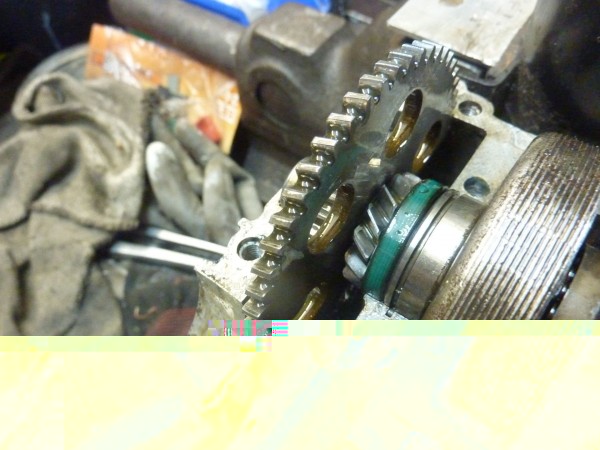

Aber in diesem Fall war das (meiner Einschätzung nach) wohl keine ruckelig eingreifende Kupplung .Beläge so gut wie nicht verbraucht und auch nicht glasig . Gefahren hatte ich den damals zum Verkauf angedachten Motor (Herkunft jetzt nicht mehr bekannt) zu einer Probefahrt letztmalig im September 2013 . In Erinnerung von der damaligen Probefahrti ist mir da eigentlich nur der doch lautere (heulende :sad: ) Ton von dem 199er .
Jetzt aber , und auch um keinen Schrott unter die Leute zu bringen , dann den Motor geöffnet um zu sichten und dann.... :sad:
Motor hat nun eine andere Kupplung bekommen und dann noch Fragen bzgl. Zwischenvorgelege :
Das Vorgelege (im Bild) läßt sich auf der Welle ca. 1mm hin und her bewegen und ein Kippeln ist auch zu beobachten . Ist das als normal zu betrachten bei einem 199er oder muß man da tätig werden und wie dann .....?

wenn du das Zahnrad meinst das kippelt musst das darunter liegende Nadellager getauscht werden.
Ps. Bei ausgelutschen Nadellager bei 3Stufer wird der Motor immer lauter.

Ja Danke :Hatte ich heimlich auch schon dran gedacht und werde mir dann mal ein neues Lager besorgen.
Und das axiale Spiel von ca. 1mm....?

didimar, du weisst das du zwischen Nadellagerbüchse und Zahnrad noch 2 Stahlscheiben unterbringen musst...
Gruß Fehntjer

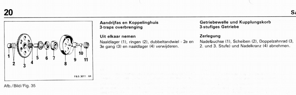

für das axiale Spiel gibt es verschiedene AUSGLEICHSCHEIBEN.
Mit Fühlerblatt Lehre Spiel ausmessen ( eingebaute Welle )
- dann demontieren , Ausgleichscheiben ausmessen -
( ich habe max . 0,1-0,2 mm Spiel zugelassen )
Spiel durch versch. A.-Scheiben ausgleichen / oder Ersatz bestellen.
Siehe Pos. 24-25 bei Brucker Ersatzteil Übersicht / Hat auch Nadellager !
http://www.brucker-radl-service.com/?ca ... e-117.html
. . . und Dieter ( Fehntjer ) meint diese beiden Scheiben vor der Nadelbuchse ( Topflager ) Pos. Nr. 2
