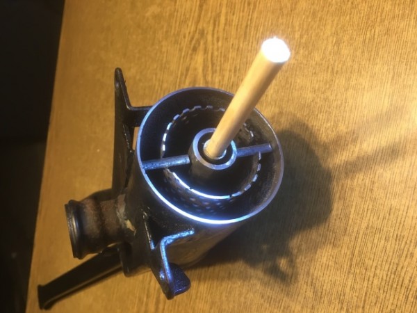

Das mit der Hebelwirkung bzw. den Kräften welche an dem Auspuff wirken ist mir schon bewusst. 4 eingeschweißte Streben zwischen dem inneren und äußeren Rohr im Bereich der Schnitts sollten für ausreichend Stabilität sorgen.
Dort werden bei Belastung wohl auch die größten Kräfte auftreten.
Aber soweit bin ich noch nicht. Es existiert nun erst mal ein 1. Gehäuse. Weitere (vielleicht in unterschiedlichen Längen ?) werden wohl folgen, da noch einige defekte Puffs vorhanden.
Der nächste Schritt wäre das ausgiebige Testen, im Fahrbetrieb bzw. Motorprüfstand. Es wird wohl so sein, dass der Auspuff noch weiter "ausgeräumt" bzw. weiter modifiziert werden muss z.B. durch das Verbauen der Pfeife vom Mofaauspuff, etc.
Es wäre ein Wunder oder ein unglaublicher Zufall, wenn so schon alles passen würde. Vielleicht kann man ändern soviel man möchte und es ändert sich überhaupt nichts am Fahrverhalten, wer weiß.
Aber gerade das interessiert mich sehr. Vielleicht kann man ja was optimieren ( siehe Kleeblattkolben, begradigte Membranplatte, CDI freie Zündung, etc.). Vielleicht ein weiteres Teilchen im Mosaik.
Beim 2-Takter ist ja gerade der Auspuff ein sehr wichtiges Bauteil. Das einigermaßen in Resonanz zu bringen wird gerade bei der Saxonette nicht einfach werden.
Beim Mofa konnte man zumindest durch verschieben des Krümmers in den Auspuff das Fahrverhalten ändern.
Krümmer weiter in den Auspuff = mehr Anzug aber weniger Höchstgeschwindigkeit und umgekehrt. So war das damals, eine tolle Zeit
Auf jeden Fall wird der Motor mit Stehbolzen an der Auspuffbefestigung ausgestattet, damit die Gewinde bei dem ständigen Auspuffwechsel nicht ausleiern.
Übrigens bin ich nicht zu geizig mir neue Auspuffe zuzulegen. Es ist mehr die Freude am Basteln und Tüfteln mit Teilen aus meiner Schrottkiste.
Zum Testen werde ich in der nächsten Zeit nicht kommen, da andere Prioritäten vorhanden.
Ist wohl auch eher was für den Frühling / Sommer. Bei den Temperaturen momentan macht das draußen wohl eher keinen Spaß

Bernie hat geschrieben:Danke für die Rückmeldungen.
>>>>> das ist SEHR GUT überlegt !![]()
>>> was willst Du am Motorprüfstand Testen ohne Kraftmessung ? Nur die Geräuschkulisse. Ohne Last nur mal Gas geben sagt nichts aus![]()
Krümmer weiter in den Auspuff = mehr Anzug aber weniger Höchstgeschwindigkeit und umgekehrt. So war das damals, eine tolle Zeit![]()
Auf jeden Fall wird der Motor mit Stehbolzen an der Auspuffbefestigung ausgestattet, damit die Gewinde bei dem ständigen Auspuffwechsel nicht ausleiern.![]()
>>> Leider im ersten Posting sah es so aus ! Viel Spass beim Basteln und Denk immer an die Sicherheit !![]()
Ist wohl auch eher was für den Frühling / Sommer. Bei den Temperaturen momentan macht das draußen wohl eher keinen Spaß![]()
Bernie

Da ich ja nun auch schon seit knapp zwei Jahren mit meinen Recycling Auspuffe unterwegs und auch schon etliche Kilometer damit gefahren bin kann ich bestätigen das die Sicherungs Variante die Arie (Bild) vorschlägt nötig ist und auch ausreicht. Zusätzlich haben meine noch eine gelötete Verbindung der vorderen Halteplatte zum Stützrohr. Die Idee die komplette Tröte des Mofa / Moped Auspuff anstatt meiner Prallbleche darin zu verbauen finde ich super und werde parallel zu Bernies Versuch auch damit beginnen. Trotzdem werde ich versuchen die original Optik zu belassen.
Re: Auspuff Recycling / Modifikation
Stimmt eigentlich DiDi, warum den Auspuff ständig abbauen?
An der Gewindestange kann man sehr einfach div. Bleche befestigen und mittels Kontermuttern an verschiedenen Positionen fixieren.
Der Schalldämpfer bzw. die Drossel beim Mofaauspuff ist ja ebenfalls an der Gewindestange montiert.
Viele schreiben zu dem Thema über Sicherheit, da habt ihr natürlich Recht.
Vielen Dank für den Hinweis.
Aus diesem Grund werde ich vor dem Testen zunächst mal 2 Streben kurz vor dem Schnitt einsetzen und das innere mit dem äußeren Rohr vertikal verbinden.
Die Kräfte werden wohl durch die Hebelwirkung beim Beschleunigen / Bremsen in 1. Linie vertikal auftreten.
Bernie
Bernie

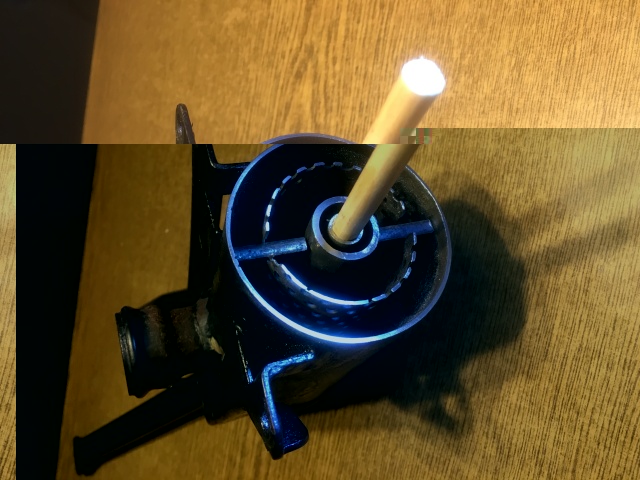

Nö, viel weiter bin ich noch nicht.
Bei dem Wetter habe ich ehrlich gesagt auch keine Lust für das Outdoor Testen.
Habe weitere Puffs mit der Gehrungssäge getrennt und mal 2 Streben (10x4) eingepasst, um die Stabilität der Anlage zu sichern. Muss die Dinger halt noch reinschweißen.
Mit dem verchromten Mofaauspuff-Endstück hört sich der Sound heller, blechern, wie ein Nageln an und nicht so dumpf wie beim originalen Auspuff. Fast wie eine 2-Takt Enduro nur nicht so laut.
Ich bin wirklich überrascht, dass der Auspuff nicht laut ist, da der Dämmstoff ja draußen ist. Vielleicht weil der Durchlass an der Endkappe deutlich kleiner ist als beim originalen Saxonetten Auspuff.
Wenn Du die original Pfeife / den Schalldämpfer vom Mofa verbauen möchtest, müssen wohl die Rohre ein Stück weit raus bzw. muss der Trichter am Schalldämpfer entfernt oder sonst wie bearbeitet werden.
Vom Durchmesser passt der Mofa Schalldämpfer ja perfekt.
Im Frühling / Sommer werden wir weiter sehen
Viel Erfolg beim Basteln.
Bernie
Bernie
