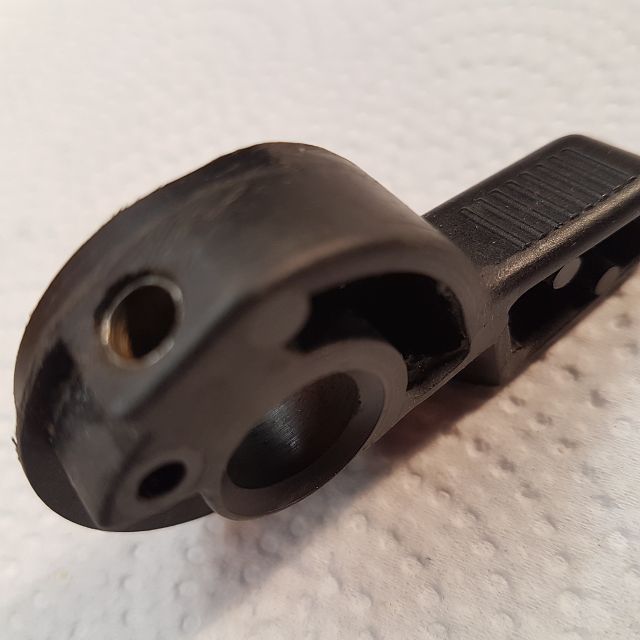

Hallo Ruht. Antwort auf deine PN.
Hier ein Bild vom Schalthebel mit Kugeleinrastung. Unter der Kugel ist die Druckfeder, oben ist sie gehaltert.
Dadurch bleibt der Hebel in seiner Position. Deshalb brauche ich nur den Hebel mit Druckkugel.

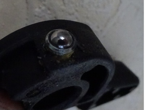

Hallo, Damit Ihr seht, dass es alleine mit dem Ersatz der Kugel nicht getan ist.
Die Kugel ist, wie bei einem Kugelschreiber verstemmt. (Und wenn die mal rausfallen sollte, kauft Ihr auch keine neue Kugel)
EInfach eine Neue reinsetzen bringt also nichts. Sporti

Wer die beiden Bilder im Thread vergleicht, stellt fest, dass Sportis Kugel durch einen Einpressring in Position gehalten wird.
Dieser fehlt bei Lutzmann.
