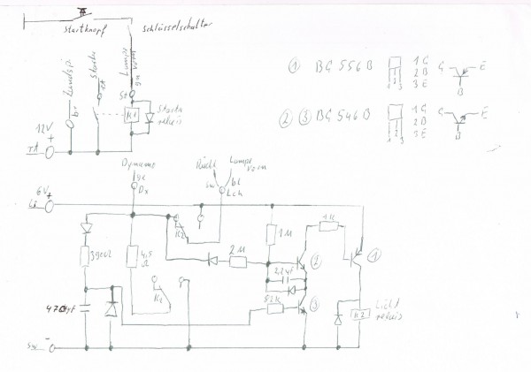

Hallo Moppel ,
MASSE : Masse wird über ein Kabel von der Akkubox nach vorne zur Lampe und Starttaster geleitet !
Im Kabelstrang zur Lampe kommt ein 3 /adriges Kabel ( über Steckverbinder bei Motor ) von hinten in Lampe an ,
Die Farben :
grün : E-Start
schwarz : Masse
blau : Vorderlicht
Das " blaue " ( Plus Lampe ) wird an Lampe gesteckt
das " schwarze " ist an Lampe ( Masse ) gesteckt und weitergeführt zur Kabellöse am Starttaster Kontaktblech
das " grüne " gesteckt einmal am SCHLÜSSELSCHALTER , und das andere grüne Kabel vom SCHLÜSSELSCHALTER
geht zum Starttaster.
Funktion Startaster :
Am Kontaktblech Starttaster liegt MASSE ( schwarz ) an . Durch Betätigung Starttaster nimmt der ( grüne ) Draht Masse auf
und führt diese über den SCHLÜSSELSCHALTER zur Batteriebox und löst hier das START RELAIS aus.
Starttaster ohne Funktion :
Häufig kommt es vor das der Starttaster keine Funktion hat und der E-Start nicht ausgelöst wird.
Es liegt meistens an KORROSION auf dem Kontaktblech wenn alle Kabel OK sind.
Hierzu das Kontaktblech leicht abschmiergeln und fetten , dann sollte es wieder klappen
Schlüsselschalter überbrücken :
Wenn Schlüssel verloren wurde, kann der Schlüsselschalter überbrückt werden. Hierzu einfach die beiden grünen Kabel
am Schlüsselschalter zusammen führen. ( grün von Hinten ( Motor ) mit grün STARTTASTER verbinden )
Funktion Startrelais :
Das Startrelais hat am Arbeitskontakt an einer Seite ( OHNE SICHERUNG ) die kompl. Akkuspannung anliegen.
Wie das Relais anzieht ( Starttaster ) wird kontakt geschlossen und die Spannung wird zum STARTER geleitet.
Dieses Kabel wird aus Akkubox über ein eigenes Kabel zum Anlasser geführt. ( dicke 2 Pol Rundstecker ( rot und schwarz )
ich denke Moppel jetzt hast Du einen Überblick anhand der Beschreibung was sich in der Vorderlampe abspielt.
