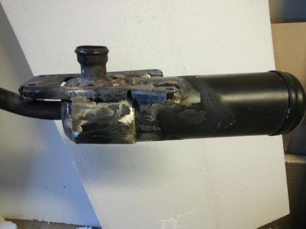

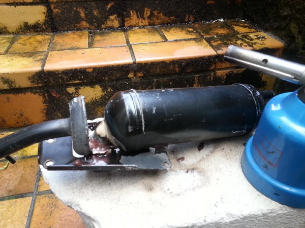

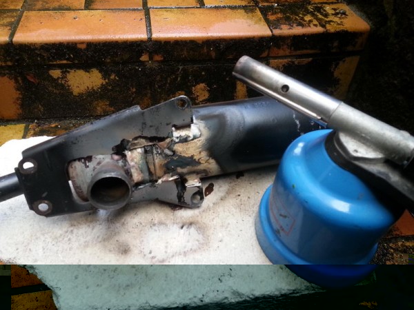

Am letzten Wochenende habe ich einen Peugeot 103 Moped Auspuff mit einem alten
Saxonette Auspuff zusammengebaut.
Da ich kein Schweißprofi bin habe ich das Ding mit Lötlampe und Silberlot zusammengebrutzelt.
Das Ding sieht noch nicht gut aus, muss noch bearbeitet und lackiert werden,
macht aber viel Spass beim Fahren.
Testfahrt:
Der Motor dreht schneller hoch und hängt williger am Gas.
Die bekannte Gedenksekunde beim Fahren wird schneller erreicht und schneller überwunden.
Die Drehfreude bringt ein bisschen mehr Vmax.
Der Peugeot klingt jederzeit dumpf und angenehm und wird selbst bei Vollgas nicht laut,
wohingegen der originale Auspuff sehr hell und blechern klang.
Vielleicht liegt es einfach nur an den tieferen Frequenzen, in meinem Ohr klingt
der Peugeot jedenfalls leiser als der originale Auspuff.
Hier ist das Ding, noch nicht schön, aber läuft super!
Testfahrt:

Sehe ich das richtig, dass der Auspuff leicht schräg (vom Hinterrad weg) an das Halteblech gelötet ist?
Außerdem scheint mir die Ausführung länger zu sein als andere, die ich gesehen habe. Der original Krümmer des Peugeot wird nicht bei jedem Umbau fast komplett genutzt.

@Dieter
Die leicht schräge Stellung hat sich zufällig ergeben. Ich hätte es auch gerade ausführen können
aber ich fand den Gedanken reizvoll das Endrohr möglichst weit weg vom Hinterrad zu platzieren.
Dann bleibt die Felge und vor allem der Reflexstreifen des Hinterrades (hoffentlich!)sauber.
Die Ausführung ist in der Tat recht lang.
Ich wollte unbedingt die Einheit der Halteplatte mit der Position des Originalkrümmers und der Motorstütze erhalten.
Intern habe ich mit Blechen verstärkt und das klaffende Loch zw alten Auspuff und neuem Topf
mit einem angepassten Blech verschlossen.
Jetzt habe ich hier noch ein bissl Karosserie Zinn aus Opas Fundus liegen mit dem ich die Nähte
auffüllen werde.
Danach schleifen und Auspufflack.
Vielleicht schlage ich auch noch eine Sachs Nummer ein
auffüllen werde.
