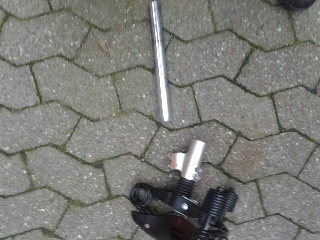

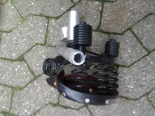

Die Absicht war deren Warnung,
"Wenn du das in das Forum schreibst, dann melde ich mich an und berichte über die Instabile Sattelstange"
Der Bruch der Sattelstange hatte auch mehre Ursachen die zusammen gewirkt haben, ich denke das ich die Tage mal Bilder mache und das dann als Warnung einsetze.
Aber vorweg
1. Ca. 95-100kg Belastung
2. günstiges Modell
3. Der Sattel ließ sich anfangs nicht richtig klemmen und konnte sich verdrehen, dadurch ist wahrscheinlich eine Kerbe entstanden worin sich der Bruch bilden konnte.
4. Die Verwendung dieser gefederten Sattelstützen (siehe oben), die durchaus die Kräfte im Bruchbereich stark erhöhen.

Ich hoffe man kann erkennen das es sich um einen Alterungsbruch handelt.
Normalerweise ist das nun der falsche Platz um das zu Posten
