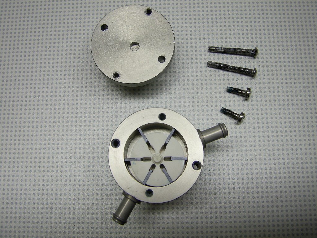

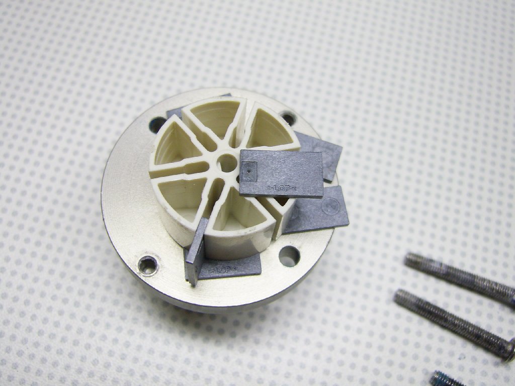

bei Laborgeräte hab ich sowas als Vacuumpumpe gesehen. Die Lamellen aus Kohleplatte, Pumpkörper aus Rostfreiem Stahl und seitliche Abdichtung Kohle Wartung in 5 Jahren keine , Abnutzung in dem Zeitraum keiner.
Die Art von Kompressor wird in der Autoindustrie für Fanfaren hergenommen.. Lamellen?? Pumpkörper??

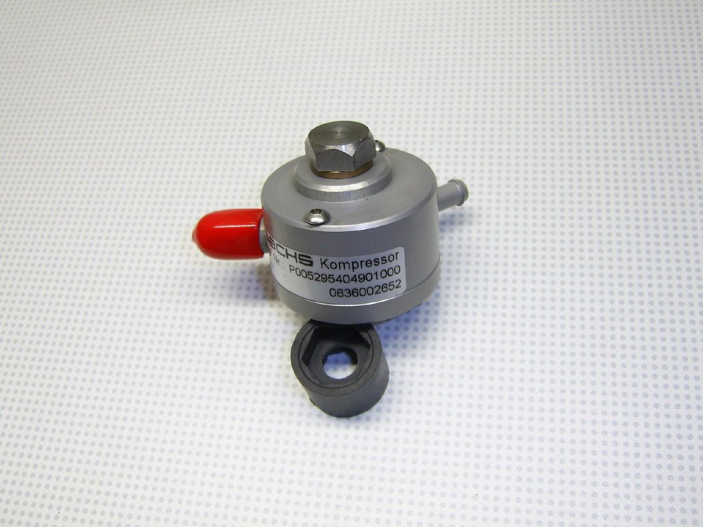

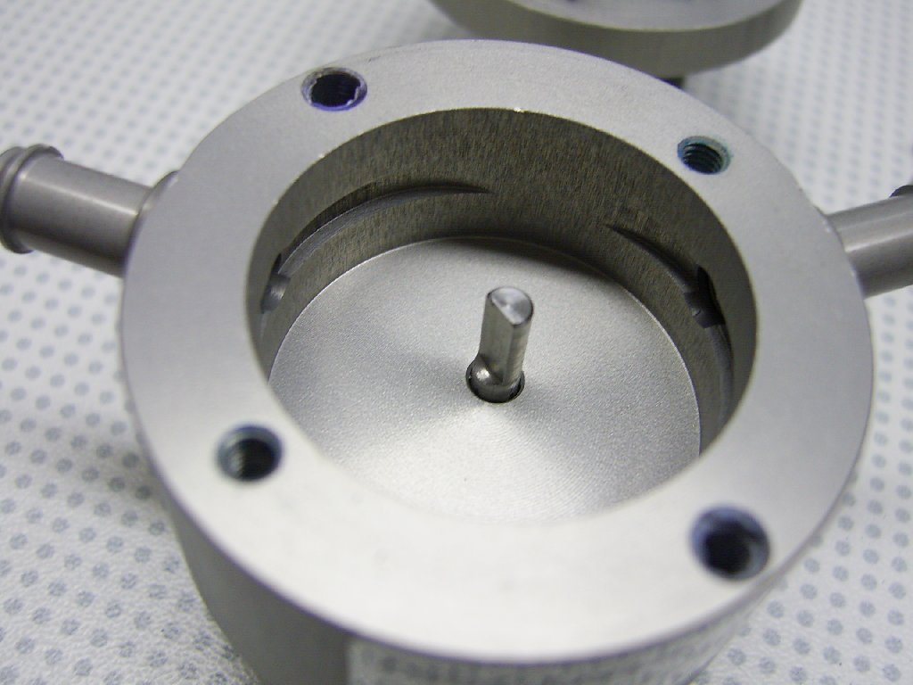

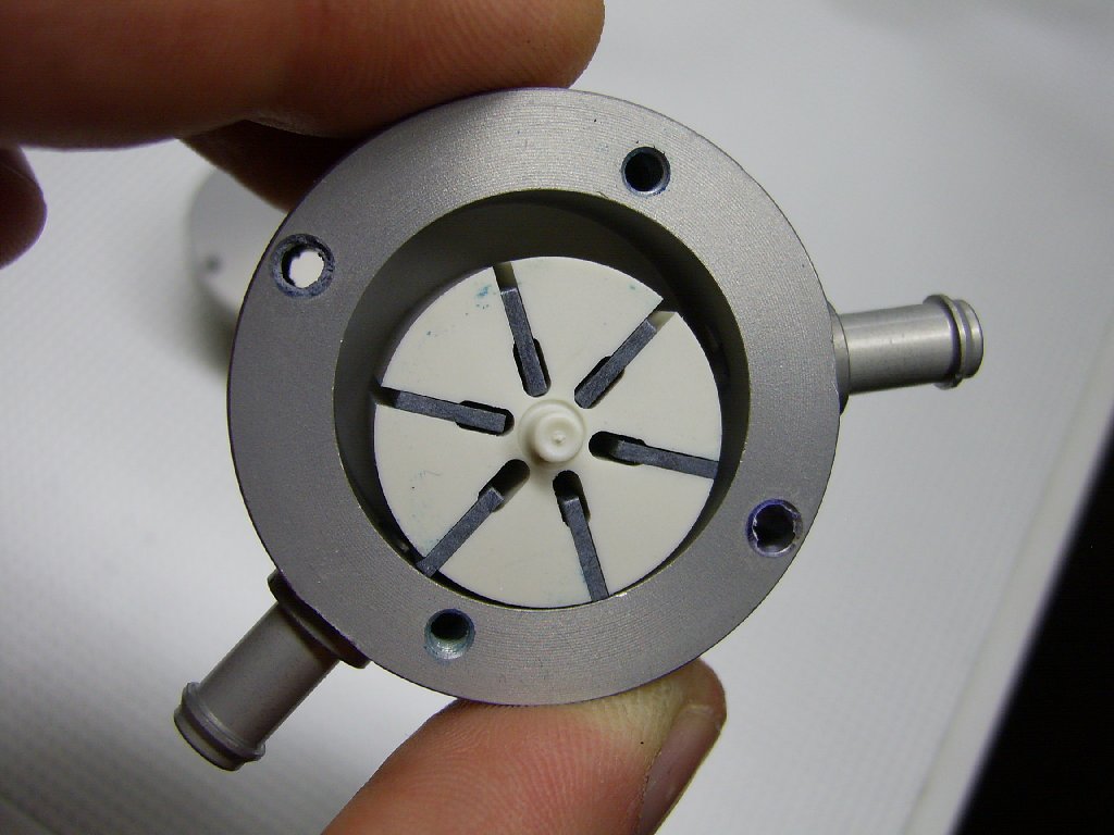

Ja, Dieter -> Der "Mehrkammer-Rotationsverdichter" ist das, was die Sachsler da eingebaut haben.
Ich schiesse heute Abend noch ein Foto - jetzt möfle ich erst noch 'ne Runde katfrei zum Segelflugplatz.

ja super.. damit kannst du dir eine Luftmatraze aufblasen für die Reifen reichst nicht..
Gruss Dieter
Gruss Dieter
Re: 399er mit Kat aufrüsten
Moin
Aber für die Blubberblasen im Bier reichts (...sollten die mal ausgegangen sein)
Hab mal den Dremel mit 7000 Touren dran gehalten - da kommt doch ganz nett Druck
