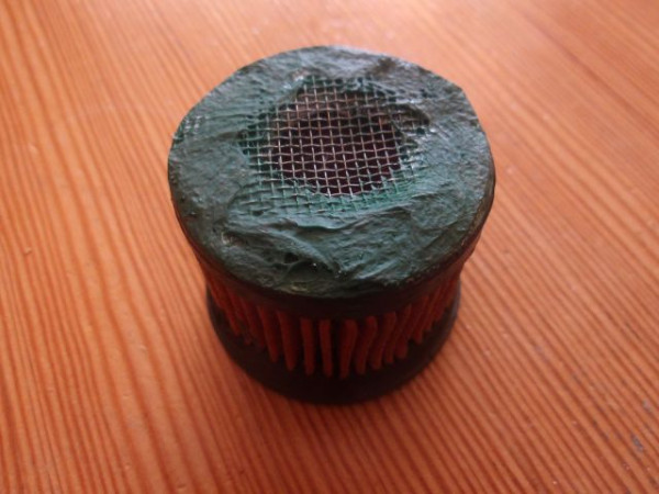

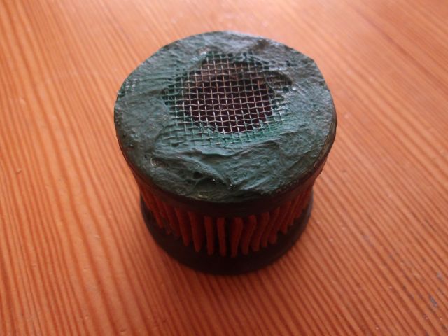

Sensation,
habe jetzt den einzigartigen 2-Wege Luftfilter bei einer Saxonette ausgebaut.
Er ist kreiert wohl aus einem TT-Filter, der bekannt ist, keinerlei Luft in den Vergaser zu lassen, zumindest nicht bei einer Saxonette.
Motto: "Hilfe hilfe, meine Saxonette fährt nicht, habe gerade einen nagelneuen Luftfilter montiert".
Trotzdem werden sie weiterhin verkauft, es gibt genug Käufer, die das noch nicht wissen und genug Verkäufer, die das wissen, aber denen das Sch... egal ist, hauptsache Kohle.
Aber hier ist die Lösung: Oben ein Gitter anbringen für den grobem Schmutz und die Lamellen ringsherum sind weiterhin für den feinen Schmutz zuständig.
Genial was ?
