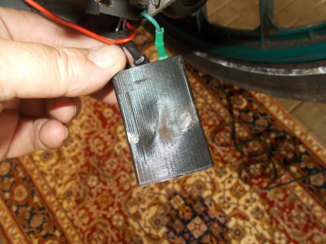

Kürzlich bin ich eine Strecke von 25 Km gefahren, so im oberen Drehzahlbereich.
Kurz vor dem Ziel ging die Motordrehzahl runter, wieder hoch, runter. Das wiederholte sich.
Angekommen, ging der Motor dann aus, und der Motor blockeirte beim Starten. Dachte, wieder mal ein Kolbenklemmer.
Nach ein paar Minuten drehte er wieder, aber nur mit Klappergeräuschen.
Es stellt sich heraus, das der Motor so heiß geworden war, dass die Magnete des Polrades rausgingen und die Spule berührten.
Der weiße Haltering im Starter war auch angeschmolzen.
Die CDI war auch durch die Hitze verformt, 3D-Druck PETG Hülle umantelt.
Spule ersteinmal neu eingestellt und zurückging es, aber ein Klappern war hörbar.
Der Polradkern war lose und das Polrad musste erneuert werden.
Jetzt war aber der Auspuff laut, abgebaut und die Dichtung war kaputt.
Habe dann mal reingeblasen. Wenn man dabei dicke Backen bekommt, dann ist er dicht.
Ich bekam dicke Backen, ich meine die im Gesicht, und habe den dann auch ausgetauscht.
Frage: kann ein ziemlich dichter Auspuff auch zur Motorüberhizung führen, weil die Hitze durch den Gegendruck nicht mehr ausreichend abgeführt werden kann ?
