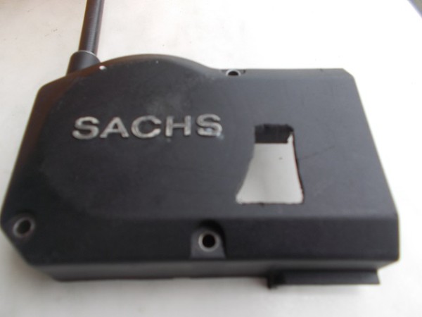

Aber ich habe über eine zusätzliche Lüftung nachgedacht und umgesetzt, damit die Hitze nicht weiter in den Luftfilterkasten kommt..
Die Konstruktion ist noch nicht optimal aber funktioniert. Es soll auch nicht direkt so aussehen, als wäre es nicht original.
Am Luftfilter muss nur eine Aussparung gemacht werden, Mit Bohrer und Feile und eine Stützwand entfernt werden, das geht leicht mit einer Zange.
Der Kiemeneinsatz wird dann von innen eingeklebt und passt für alle Deckelversionen, auch für E-Startdeckel.
Der Kiemen ist direkt vor dem Einlass zum Luftfiltergehäuse plaziert, also an der optimalsten Stelle.
Wenn man sich das im Originlzustand ansieht, kommt die Luft da über verschiedene Ensgtellen und Ecken von der Vergaserseite rein, was hier jetzt wegfällt.
Vieleicht wäre es besser, wenn alle Luft ausschließlich durch die Kieme reinkommt, dann muss der Anschluss dazu dicht sein, bzw. die Lücke zum hinteren Lüftergehäuseeinlass geschlossen.
Weiß nicht, ob das gut ist, schließlich muss die Motorhitze ja auch irgendwie. raus. Wenn die Konstruktion ausgereift ist, werde ich den Kiemen als 3-D-druckdatei downloadbar auf Thingiverse hochladen.
Sorgen machen mir auch noch die Hitzebeständigkeit von PETZ und dass jetzt besser Feuchtigkeit reinkommen kann.
Haste da keine Sorge, dass dir da Schmutz oder Spritzwasser reinkommt und quasi direkt bis in den Ansaugtrakt? ?

Ja, die habe ich. Da muss ein guter Luftfilter dafür sorgrn können, das dies keine Auswirkungen hat.
Außerdem geht die luft im Luftfilterkasten immer noch um ein paar Ecken rum, bis sie in den Vergaser landet.
Wie oben beschrieben: Das ist ein Prototyp. Es ist jedenfalls nicht mit dem Ansaugtrkt dicht verbunden. Nur eine zusätzliche Öffnung, die die Überhitzund der CDI durch Luft von aussenverhindern soll. Es kann weiterhin Luft von der Vergaserseite angesogen werden.
