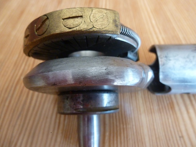

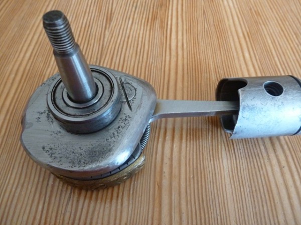

Folgende Optimierungen wurden vorgenommen:
Die Backen der Kurbelwelle wurden geschliffen, um Gewicht zu sparen.

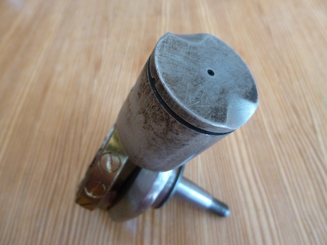

Zudem 2 Öffnungen am Kolbenhemd umd den Gasfluss zu erhöhen freihnd reingefeilt.

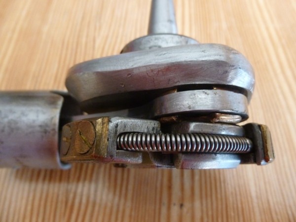

Die Kurbelwelle wurde auseinandergebaut auch die Lagerschalen am Pleuelfuß wurden zur erleichterung geschliffen.

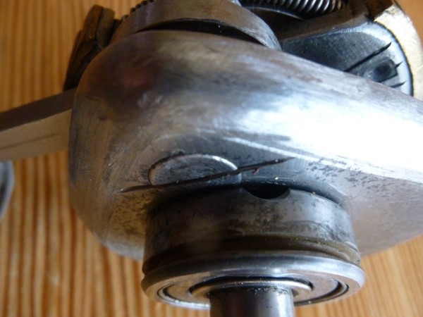

Das Kugellager wurde zum abziehen hinterschliffen damit man besser dahintekommt.

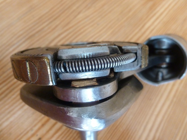

Kupplungsbeläge wurden durch Messingplatten ersetzt und fest drangeschraubt
Da das Lager keine Nut hatte wurde sie auch mit einer Flex reingeschliffen:
der Kolben ist endgetuned:
Ein Kleeblatt mit 2 Blättern an fast den richtigen Stellen, kaum überlappung zu den Kanälen.
