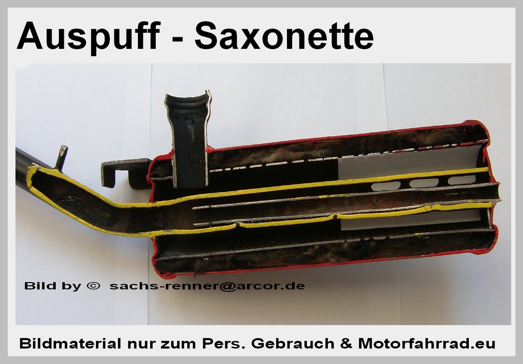

Schaute auf das bild des fein säuberlich zersägten modells und überlege wie viele Langlöcher/Blaslöcher der runde im grösseren dämpferrohr hinten hat? Ich sehe da 2 aber sind da evt. noch 2 ca90grd versetzt?
Die könnte man ja von hinten anbohren (8-9mm loch) und ausräumen und dann für die zukunft dies verschrauben? Oder denke ich da falsch?
Zudem, die steinwolle hat ja keinen einfluss, sie schalldämpft nur, aber alle rohre und schlitze sollten -blank- sein.

Hier ein Schnittbild.

danke, genau auf das beziehe ich mich...
Aber habe gerade einen neuen gekauft und den beiden motoren damit -gedroht-. Darum kann ich einen nun -bebohren- und experimentieren aber ich glaube bei mir ist es synthetöl was sich im auspuff gesammelt hat, nun unter dem winter. Heute kam der motor mit startgas, blies überreichlich blau bis dann weck und zog dann wie deibel so schnell, das ich nur leicht bekleidet aus der werkstatt bei uns hier 0C mich leicht übernommen habe vor freude.
Nun bekommt er erst mal ein dränage loch unter dem lärmpelz.... oder 2....//PA
