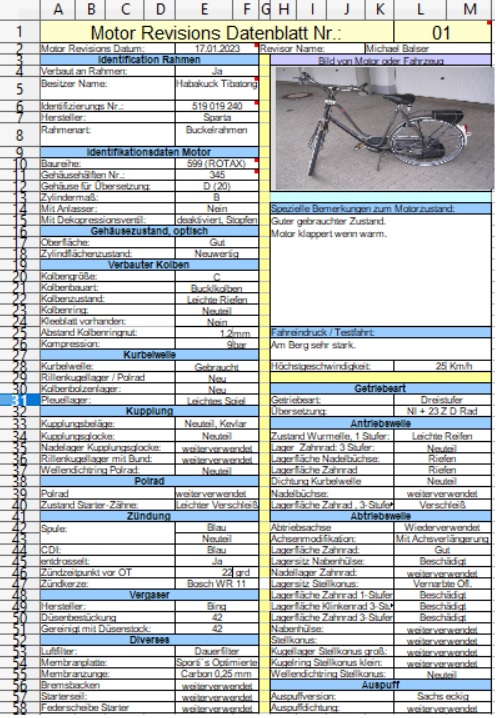

Hallo zusammen.
Ich hatte den Übersicht über meine Motoren und Saxonetten verloren, und daher bisher ein Motordatenblatt von HiMo verwendet.
Jetzt bin ich endlich mal dazu gekommen, ein optimiertes , ausführlicheres Datenblatt zu erstellen, welches als Excel / Open Office Calc Blatt existiert.
Damit sollte ich alles dokumentieren können, was bei einer Motorrevision erneuert wurde und was nicht.
Das Formular ist noch nicht fertig, ich könnte was noch vergessen haben, bzw. es kann noch optimiert , besser formuliert werden.
Die meisten Eingaben sind Pulldown Menues, sodass kaum Texteingabe notwendig ist.
So kann man nach Jahren noch nachvollziehen, was an dem Motor getan wurde. Man wird ja auch Äh ?
Wer Interesse hat, an dem Datenblatt weiter zu optimieren, der möchte mir seine E-Mailadresse per PN senden, damit ich die Datei versenden kann.
Theoretisch kann man auch ein Leerformular erstellen, ausdrucken und von Hand ausfüllen.
Über konstruktive Rückmeldungen würde ich mich dann freuen

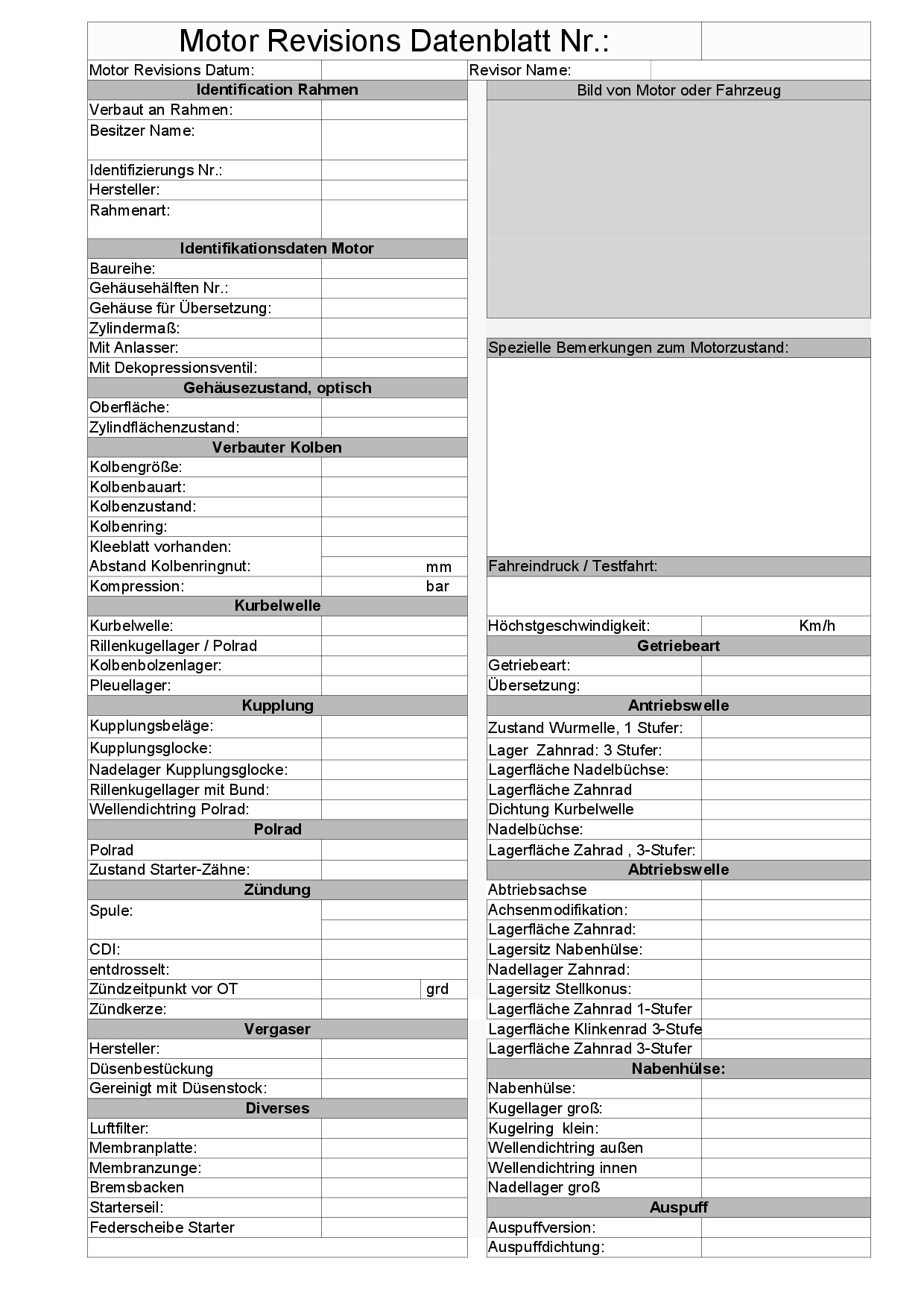

Hier mal als Leerformular zum herunterladen und analogen ausfüllen.Qualität is besser als hiergezeigt.

Habe da mal eine Anmerkung. In deinem Datenblatt fehlt noch was ganz wichtiges. Lagerluft beim unteren Kurbelwellenlager! Ist und soll!! Ganz wichtig!!

Mann könnte auch 3D-Messwerte der Zylinderbohrung in 4 Ebenenje 4 Messwerte hinzufügen.
Wäre jedenfall aussagekräftig um den passenden Kolben zu finden.
Ich habe einen Motor, der kalappert, wenn er warm ist. Da merke ich: Da stimmt was nicht.
Wichtig wäre es, aber wir müssen es nicht übertreiben.

Ich denke, die Protokolle der professionellem Motorinstandsetzer, die mal einen 6 Zylinder o.Ä. revidieren, die sind viel genauer mit Untermaß, Verschleißgrenze und Istmaß auf 1/110 bei lagern usw.
