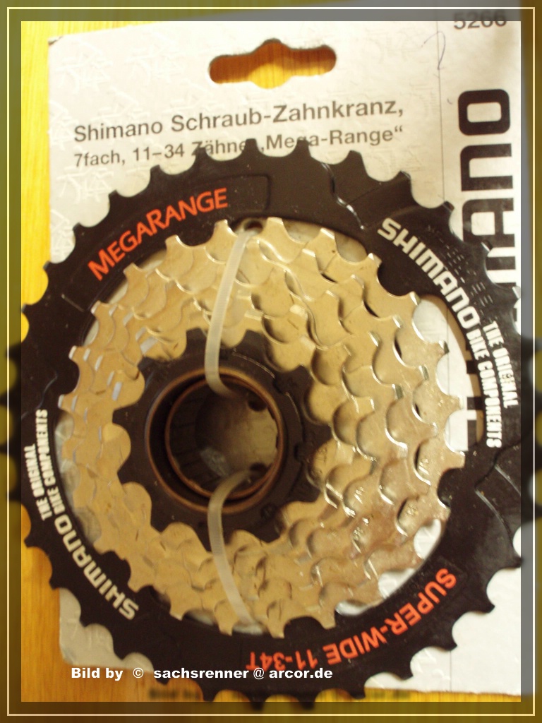

Re: 5 Gangschaltung
. . . ne ne Micha , NEUE SCHRAUBKRÄNZE !! ( Brille Putzen ! )
https://www.ebay.de/itm/185239182831?ha ... SwbPtiuawX
oder hier
https://www.ebay.de/itm/124502125592?ha ... SwbP1aXIXG
oder hier
https://www.ebay.de/itm/165409300587?ep ... SwVzFiRESV

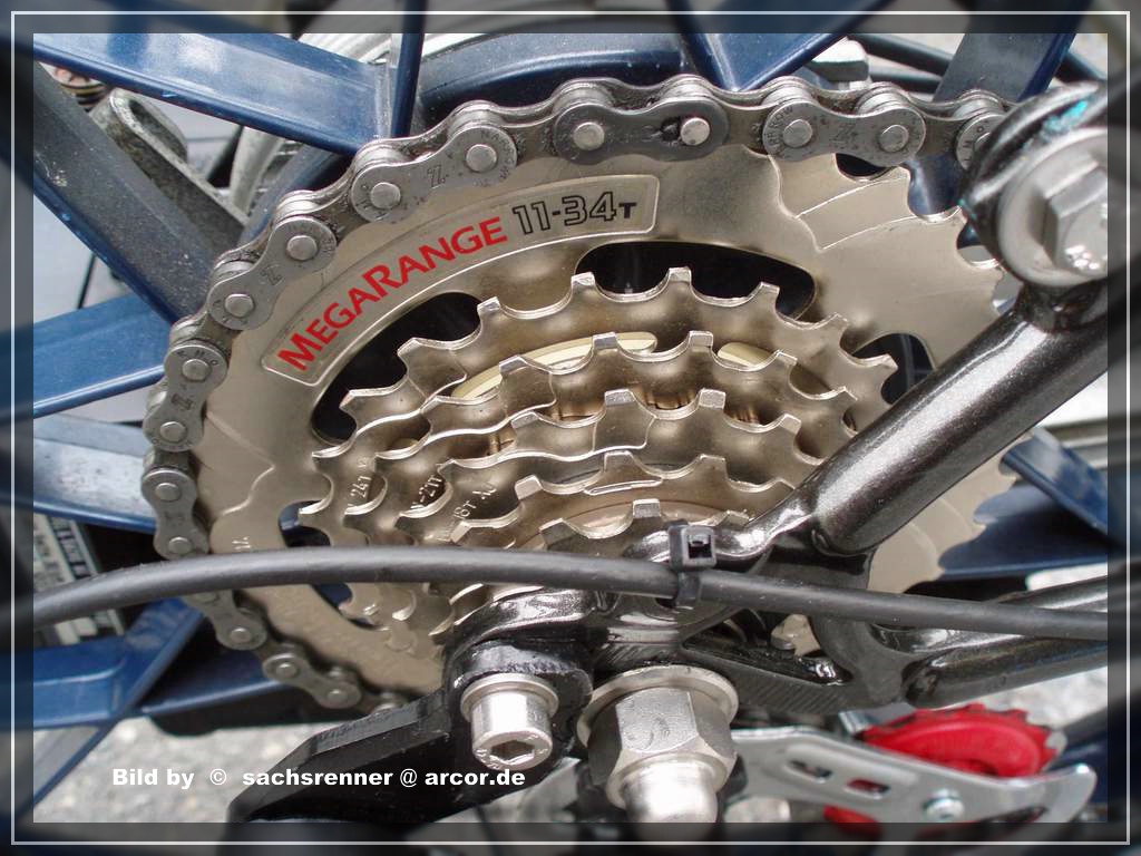

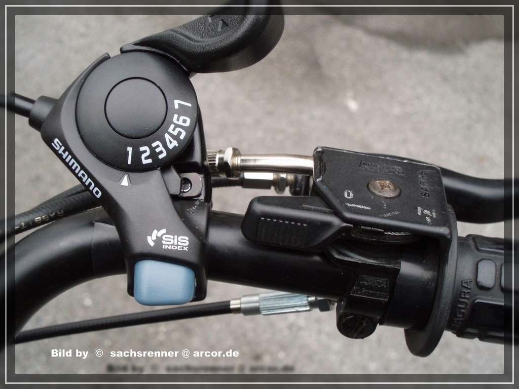

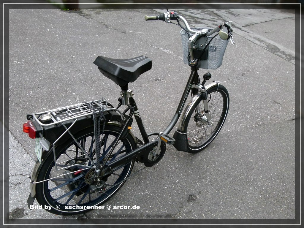

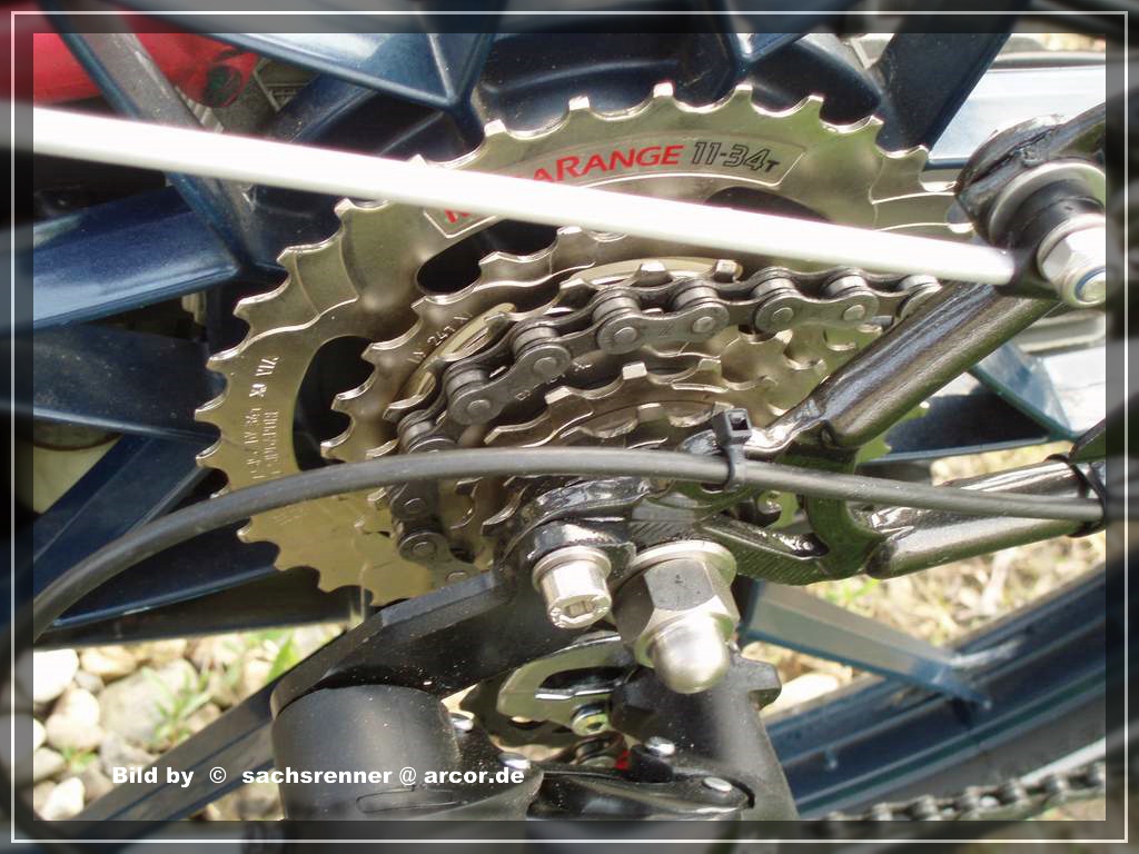

. . . . . wo wir alle noch FIT waren ( 2007 ) haben wir so ein Blödsinn gemacht
Meine Maschine , das " KORBTIER " wurde immer wieder umgebaut und neue Ideen sind eingeflossen
Hier Bilder einer 7-Gang Schaltung , OHNE ACHSVERLÄNGERUNG - 11 - 34 Zähne ( mit Steighilfe von 24 auf 34 )
Vorne 46 hinten 11 - da konnte man auf Tempo kommen - Heute reicht die Kraft nicht mehr .. . .
Korbtier steht in der Ecke und ich vergnüge mich mit Pedelec.

Re: 5 Gangschaltung
Jetzt, wo ich den ersten Link ansehe, sind plötzlich andere Kränze zu seheh, Vorher wurden mir nur nur gebrauchte um die 40 Euro aus Polen usw.gezeigt,und nichtdie richigen übersetzungen.
Die neuen links zeigen jedenfalls die, die richtig sind.
Hich nehme alles zuück, was ich geglaubt habe zu wissen und behaupte jetzt das Gegenteil.
Aber wenn 5-Gang dann Kranz 14-28 Zähne kaufen, nicht 14-24 Zähne.
