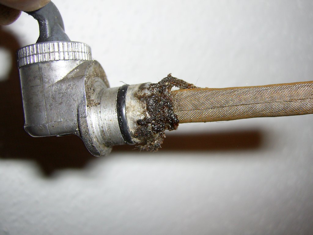

Ich wunderte mich, warum der Motor immer wieder mal stotterte auf Reserve.
Mal kam Sprit, mal wieder nicht.
Sichtkontrolle in den Tank zeigte genug Benzin.
Seht selbst - da war ein halber Frisiersalon drin:

... eins möchte ich doch noch anfügen!
Mike's Foto mit dem verdreckten Benzinhahn stellt noch eine recht harmlose Verschmutzung bzw. Veränderung dar.
Ich habe in der kurzen Zeit Benzinhähne, Benzinschläuche und Vergaserinnereien gesehen, die weit schlimmer waren.
Wer schon 2007 "dabei" war und sich erinnern kann, der weiß, dass mein erster Bericht über das Benzinzulaufsystem (Tank, Benzinhahn, Benzinschlauch, Schwimmerkammer und Hauptdüse) handelte.
Was ich bei meiner ersten Saxo da gesehen hatte (Rubinchen), würde heute noch meine stahlblauen Augen entzünden lassen... :wink:
Es war UNGLAUBLICH, was Dreck, Korrosion, Regenwasser, Öl, Fremdstoffe, Kunstsoffe, Dichtungen usw. anrichten können.
Auch meine anderen Saxonette waren nicht viel besser....
Ich kann nur Jeden raten, das Benzinzulaufsysten (so nenne ich es mal) regelmäßig zu warten/ überprüfen. *THUMBS UP*
