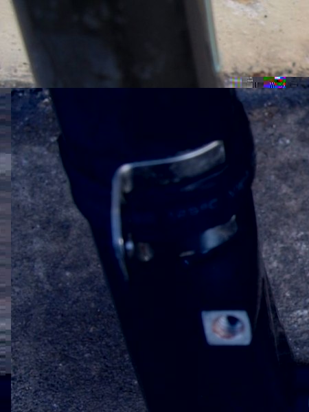

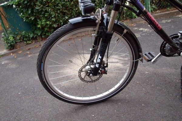

Es ging mir einmal um eine funktionelle Federgabel vorn. Die 26er fand ich alle nur im Mountainbike-Segment, also ohne Befestigungslaschen für Schutzblechstreben (die Jungs dort stecken wohl höchsten einmal ein kleines Plastikteil an). Nun kann man zur Lösung wie bei den " Saxo Luxus" greifen und einfach eine 28 zöllige Gabel von einem Trekkingbike verbauen. Abgesehen davon, daß man dann nie eine Felgenbremse (ohne 28er Vorderrad) montieren könnte, gefiel mir das nicht. Also habe ich Befestigungslaschen an einer Moutainbike-Gabel "nachgerüstet" (Bild leider unscharf, zeigt doch hoffentlich trotzdem das Prinzip):
Lasche für Schutzblechstrebe
Auf die Berührungsfläche des Laschenblechs mit dem Gabelschaft habe ich Gummi (Fahrradschlauch) geklebt, das Spannband mit Spiralverschluß ist mit Schrumpfschlauch überzogen (hatte ich gerade passend da).
Insgesamt ist die Funktion der Gabel (=einfachere Ausführung von RST mit Stahlfeder) hervorragend und z. B. den originalen Gabeln einer "Luxus" m. E. haushoch überlegen: Sehr feinfühlig, federt die Gabel schon nach dem Aufsteigen um ca. 2 cm ein ("baut negativen Federweg auf"), um dann ganz sensibel auf jede Unebenheit zu reagieren. Ein neues Saxonetten-Fahrgefühl! Zusammen mit der auch gut wirkenden gefederten Sattelstütze sind jetzt auch z. B. Fahrten auf holprigen Waldwegen keine Härteprüfung mehr.

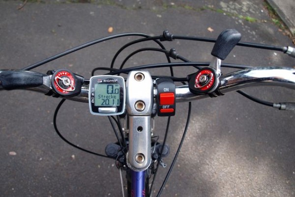

Schalthebel
Schalthebel
