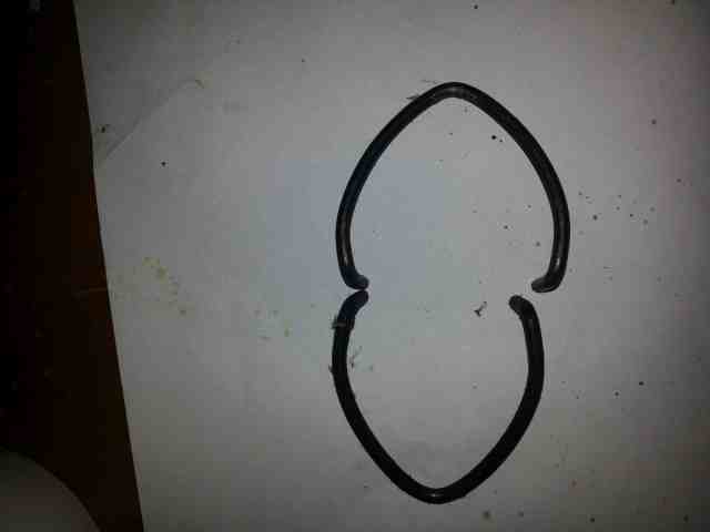

Hi Roland,
Genau das passierte mir vor einige Monate.
Das es verschiedene Ausführungen gibt glaube ich nicht, denke das die Feder nach X-Jahre seine Kraft verliert.
Hier meine Übeltäter:
Gruss Arie.
Gruss Arie.
Re: Bremsbackenfeder
Ok Arie,
das hätte ich nicht gedacht! Bei 50mm Öffnungsweite hat die Feder ja überhaupt keine Kraft mehr.
Habe in die krabbelkiste geguckt: Hier drei Feder mit drei verschiedene Öffnungen, 42, 43 und 46 mm.
Sicher kann ein Feder unter Dauerlast seine Kraft verlieren.
https://www.info.schaaf-federn.de/haltb ... he-federn/
Genau im knickpunkt wird über der Lagerbolzen noch etwas Wärme hinzugefugt, auch nicht so gut..
Und je mehr die Bremsbacken verschleissen, je mehr die Feder beansprucht wird.
499 Motoren sind junger, vielleicht sind darum ihre Feder in eine bessere Kondition.
