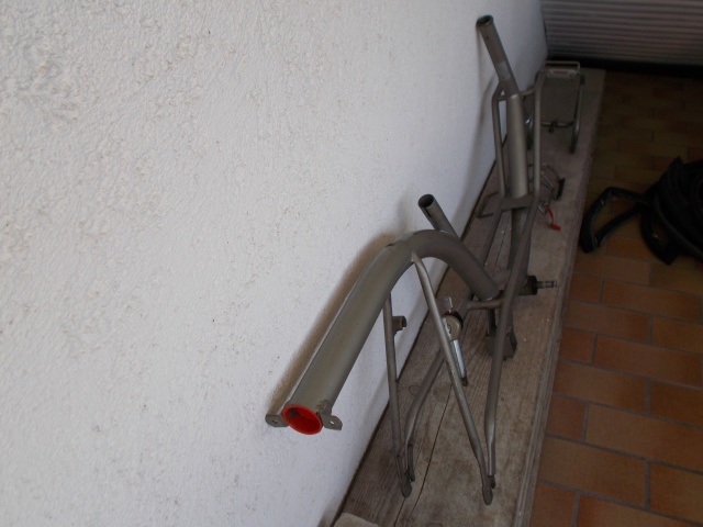

Hallo Leichtmofafreunde,
von der Spartamet Rabbit gab es scheinbar nur wenige Rahmenfarben zur Auswahl. Praktisch sieht man auf den Bildern im www oft die gleichen Farbkombinationen.
Bei meinem Rahmen handelt es sich um die Beige bzw. Champagner Version des Lacks. Nur der Lenker bzw. der hintere Teil des Schutzblechs wurde weiß lackiert.
Da der Rahmen einige Lackabplatzer, Roststellen bzw. Kratzer aufweißt, soll er nach der Behandlung an den Stellen beilackiert werden.
Bei Farben Schiessl bin ich bezüglich einer passenden Farbe leider nicht fündig geworden, für Sachs/Hercules Lacke ist dieser allerdings sehr zu empfehlen.
Hat vielleicht jemand von euch eine passende RAL Nummer, bzw. hat diesen Lack selbst schon einmal ausgebessert?
Bleibt alle gesund! *THUMBS UP*
Bernie

Danke für die Informationen.
Ich möchte eigentlich den originalen Farbton beibehalten.
Im Vergleich mit einem RAL Farben Fächer passt keine Farbe so richtig.
Dann werde ich wohl beim Lackierbetrieb eine Lackanalyse machen und die ermittelte Lackfarbe mischen lassen.
Damit habe ich in der Vergangenheit schon gute Erfahrungen gemacht.
Leider ist der Betrieb wie so viele andere in der Zeit der Corona Pandemie geschlossen. :sad:
Bleibt alle gesund!
