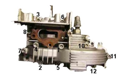

Re: Anzugsdrehmonent für Zylinderkopfschrauben
Erste Runde 9 Nm Zweite Runde 11 Nm hier ein Bild
Paul
