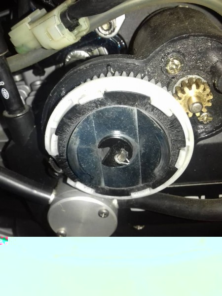

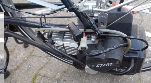

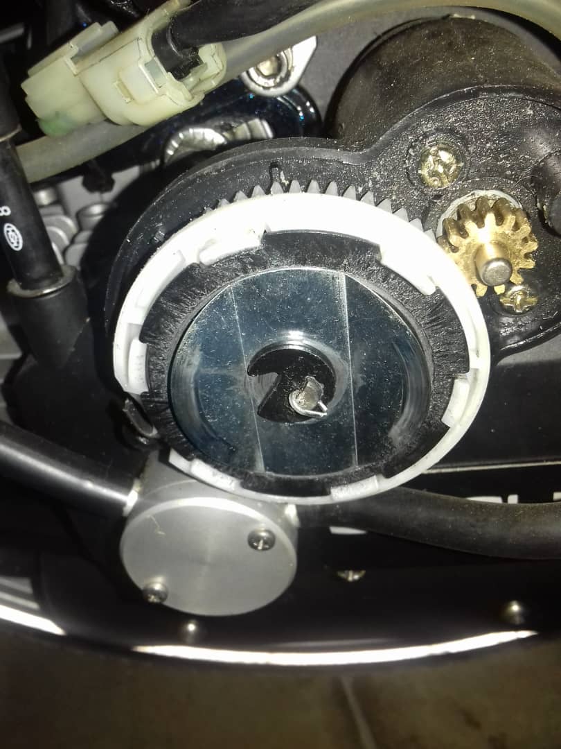

Nachdem es mir im Januar des Jahres gelungen ist, meine Saxonette erfolgreich nach Kuba zu exportieren (was gar nicht so einfach ist O-) ), hat mein Kind die sogleich der Mutter abgeschwatzt, um damit zur Arbeit zu fahren. Und es kam wie es kommen musste: Nach ein paar Wochen war das weiße Plastikzahnrad vom E-Starter kaputtgeorgelt. Es ist definitiv das Zahnrad und nicht die Scheibe. Da hatte ich schon Ersatz mitgebracht.
Zum Zahnrad zwei Fragen:
1. Passen auf den 2013er (Rotary) Motor auch Teile älterer Saxonette-Modelle oder wurde da irgendwas am E-Starter geändert? Aus den Zeichnungen, die ich habe, ist das leider nicht genau zu entnehmen.

Hallo Stephan.
Zu 1. Ja die Teile kann man untereinander tauschen. Nur die E-Stecker sind jetzt anders.
Zu.2. Ich habe noch was rumliegen. Gegen erstatten der Versandkosten schicke ich es dir dann.
Dann ist mir aufgefallen das bei deinem E-Starter einiges nicht richtig zusammen gebaut ist.
Die Scheibe mit der Halbmondöffnung ist falsch,also umdrehen.Dann die kleine Scheibe mit der Nase-(Mitnehmerscheibe) diese ( 2 Stück) sitzt unten drunter.
Da musst du wohl den ganzen E-Starter abbauen und die Antriebswelle von hinten festhalten sonst bekommt man die Teile nicht zusammen. :andiearbeit:
Achtung: Die Steckverbindung der Kabel bekommst du nur auseinander wenn man vorsichtig mit einem dünnen Schraubendreher die Haltenase zurückdrückt. Schau dir dieses vorher genau an.
Schicke mir deine Adresse hier in der BRD unter PN. :wink:
