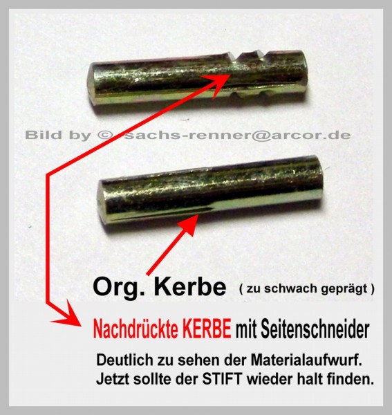

Also ich löse mal auf: der Gasschieberstift ist dezent aus dem Loch gerutscht
Re: Saxonette bekommt nach Reifenwechsel keinen Sprit
...dann ziehe lieber noch ganz dezent ne kleine Schraube durch und kontere oder sichere sie mit Loctite-dann passiert Dir das nicht wieder
blaueblume

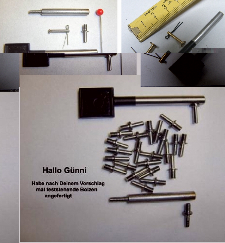

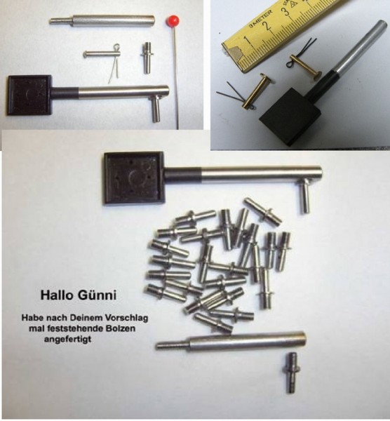

Ich hab tatsächlich überlegt, wie sich das verbessern lassen könnte. Die ganze Funktionalität der Saxonette hängt an einem Stift, der ohne Sicherung da drin steckt
Gibt's Bilder?

ja dan bekomt uns kleines sauferlein zu wenig zu trinkenblaueblume hat geschrieben: ↑Donnerstag 25. Juli 2019, 11:15 Also ich löse mal auf: der Gasschieberstift ist dezent aus dem Loch gerutscht![]()

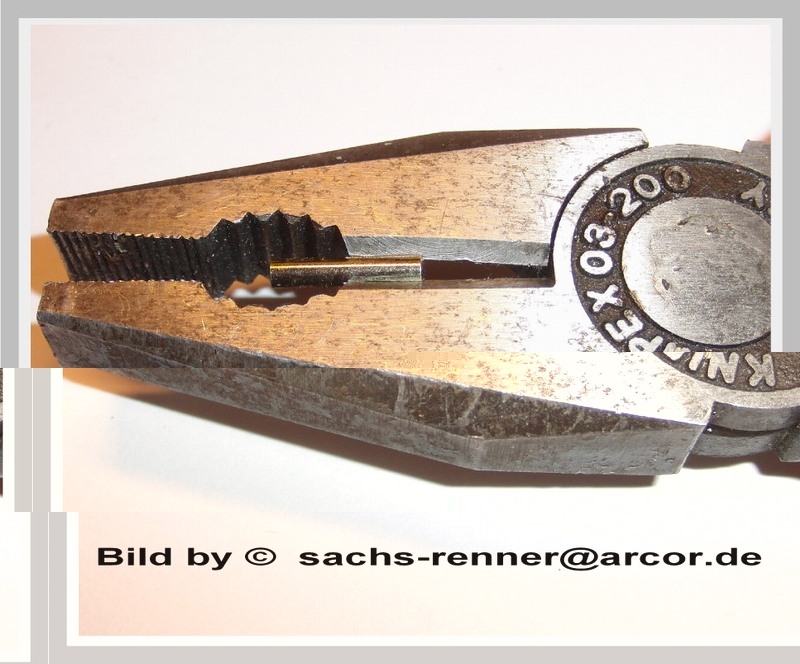

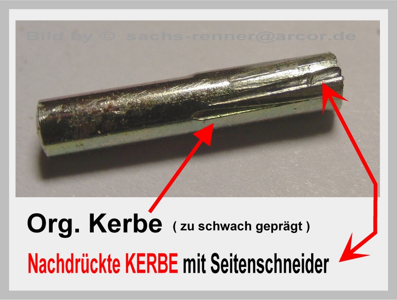

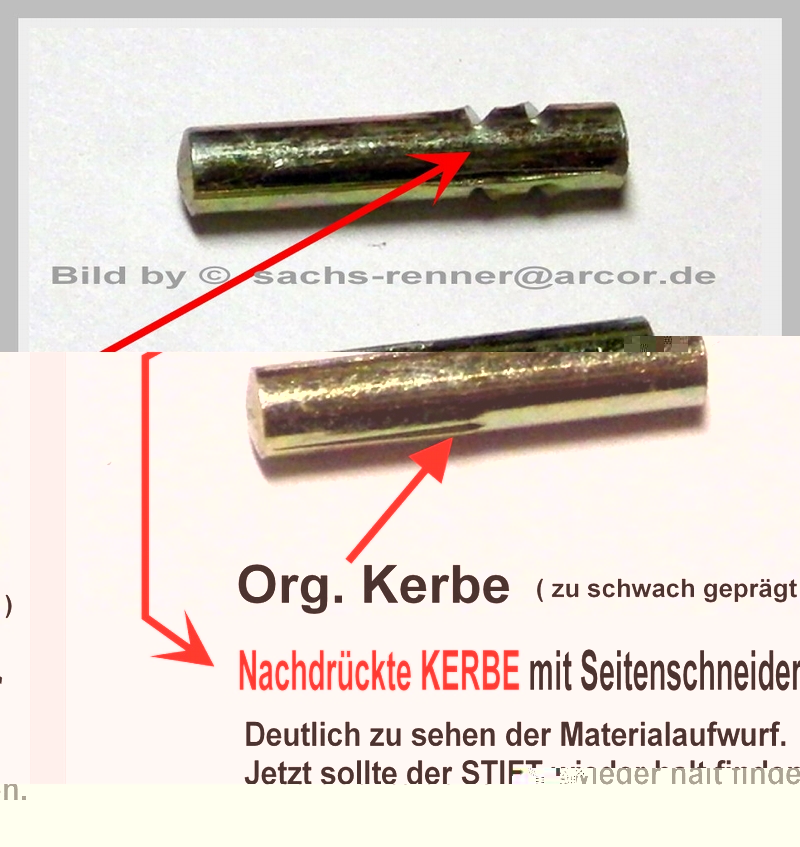

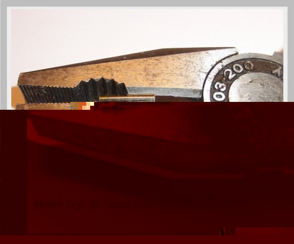

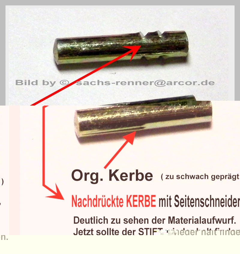

Lösungen der " alten Hasen "
. . . nach Drücken mit Seitenschneider ( zwei Möglichkeiten - lang oder quer ) - - oder so hat es " Profi Bastler " gemacht :
