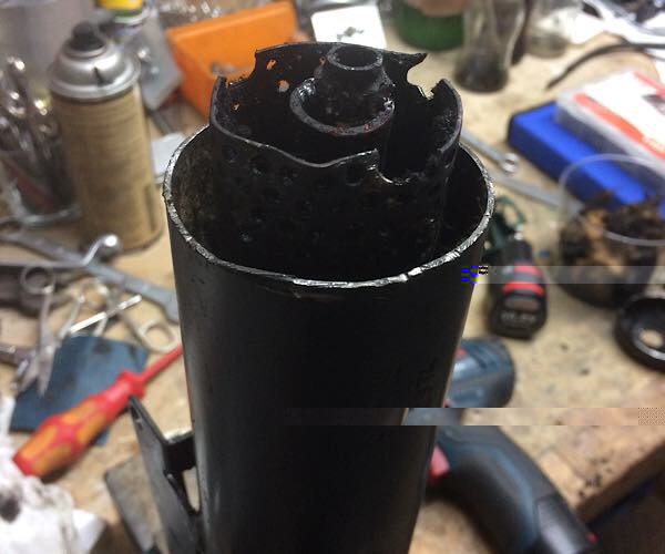

Da ich ja relativ neu bin und mich erstmal mit der Materie auseinander setzen mus, habe ich einen Auspuff auseinander geschnitten.
Das Ergebnis möcht ich Euch nicht vorenthalten.
Für die alten Hasen bestimmt bekannt, aber es gibt ja evtl ein paar Frischlinge wie mich ;)
Gruß,Ralf
Erster Schritt,Auslass freibohren und hinteren Deckel absägen

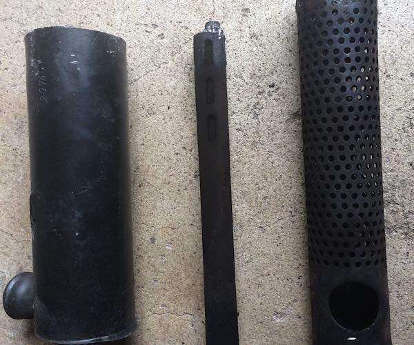

Alle Teile auseinander,bis auf die Glaswolle

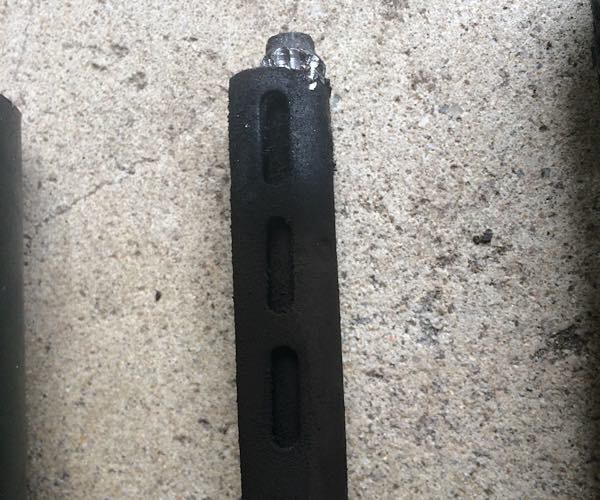

Durch die Langlöcher strömen die Abgase durch das kleine Röhrchen nach draußen

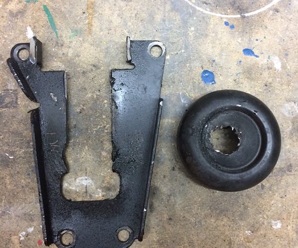

Naja,der Auspuff wurde auch zum Zweck des auseinander schneidens angeschafft.
Einmal um zu gucken wie er im Inneren aussieht und um die Platte zum festschrauben an einen anderen (evtl Peugeot 103) anzuschweißen.
