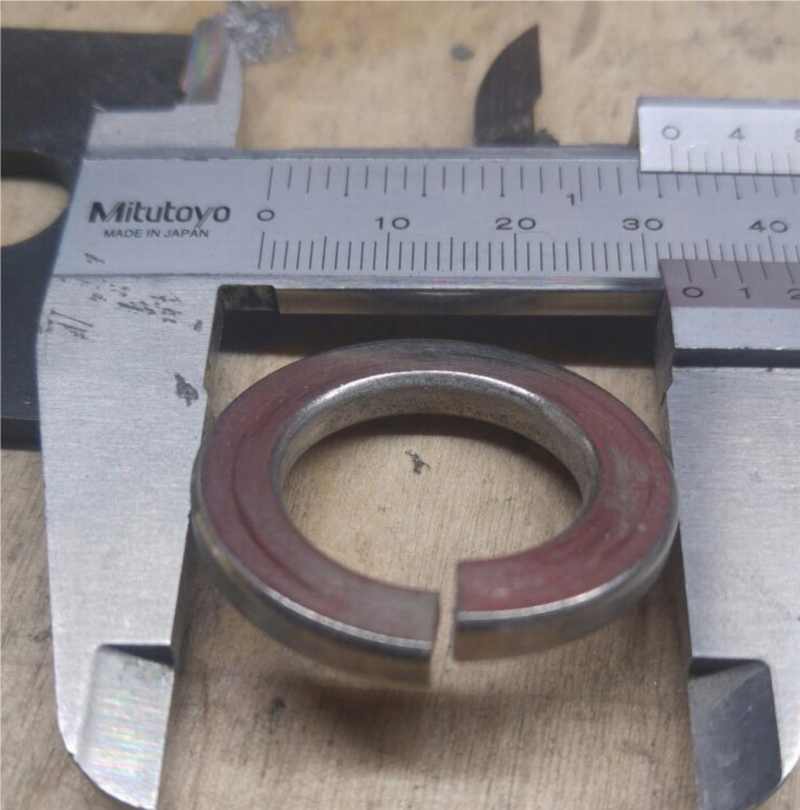

. . . jetzt nachdem ich dieses hier gelesen habe ist bei mir " GROSCHEN GEFALLEN "
und ich bin in Gedanken auf Deinem Level :smile: und habe für Dich wenn Du Deine Drehbank
gekauft hast eine Idee :
Du möchtest alles selbst machen und nicht viel Geld ausgeben ! *THUMBS UP*
Du brauchst einen starken Kolbenring der nicht viel kostet :
Mache die Kolbenringe aus einem M20 Federing selber . :wink: :smile:
Du kannst auf Deiner Drehbank die Nute im Kolben anpassen ( ausstechen ) und hast einen
stabilen Kolbenring der nie Kaput geht .
Im Ø ist ja alles passend :
. . . . viel Spass beim Basteln !
( ob's klappt - habe keine Ahnung , jeder wie er will ! )

Ich kaufe keine Drehbank. Das hast du wahrscheinlich falsch verstanden.
The general idea ist die Nute im Kolben anpassen. Ausstechen mit ein Drehbank. Yeb. Das problem ist, ich habe keine Drehbank. So, i am dead in the water again. Dass der saxo auf einem 2 mm dicken Kolbenring läuft davon bin ich überzeugt.
Die Nute im kolben ist sehr eng. Und ob es überhaupt geht mit ein Drehbank ist ein frage.
3 a 4 klm der stasse runter ist ein cnc und convetionele drebank werkstatt. Werde da fragen, was sind die Möglichkeiten ? Und was kostet es ? < -Das wird wahrscheinlich zu teuer sein. Aber sie können mir erklären, wie ich das an besten tun kann. Und welche Maschine ich brauch.
Du Himo, ich muchte noch so viel an der kiste ändern. Aber immer velt mir das richtige werkzeug. Im kurz, conventionele drehbank, Tig welder, state off the art messwerkzeige, freesbank, vlakbank usw, usw.
Was ich ein vlakbank nenne, (wird wahrscheinlich nicht der richtige Name sein ) hatte, dan kaufte ich ein 2 mm dicken kolbenring. Und die kolbenring wurde auf die richtig dicke gemagt. No problemo. Het zuigerveerslot kann ein probleem werden. Aber das kann man anpassen.
Manchmal wünschte ich, ich hätte die Maschinen, als ich noch zur Schule ging.
Ps
Mache die Kolbenringe aus einem M20 Federing selber . Vielen Dank für Ihren Vorschlag, ich werde es berücksichtigen.
Ps 1
Ich bin gerade von der Maschinenfabrik zurückgekehrt. Das geht mit Drehbank, 1 mm dicke stekerbeitel. Kosten,wen ich gluck habe nicht fiel. Lass den Kolben dort be-arbeiten. Jetzt können wir ernsthaft nach einem Kolbenring suchen. Wen ich die richtige gefunden habe. Dan gehen kolben und ring mit narg die Maschinenfabrik. Und wird der kolben be-arbeitet. Nur muss ich jezst genau heraus finden wie fiel das spiel auf der ring ist.
Jemand ?
