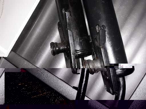

Habt ihr das schon mal gesehen. Mir war das vorher nicht aufgefallen.
Die Auspuffstutzen sind unterschiedlich lang und dick. Ich dachte immer Auspuff ist Auspuff.

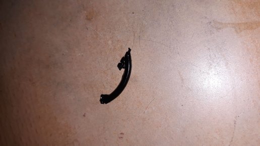

Als ich den Auspuff abgemacht habe,war nur noch ein viertel vom Dichtring da. =-O

Es gibt Sachs und SITO Aupüffe, die am Stutzen etwas unterschiedlich sind. Der SITO braucht eine dickere Dichtiung. Schweißen kann an den.

auf dem Auspuff mit dem kurzen Stutzen steht an der rechten Seite
Sachs 2974
Auf dem anderen steht nichts, dachte ich.Jetzt habe ich mir den etwas genauer angesehen.
Kaum zu sehen steht rund um das Auspuffröhrchen hinten
auch Sachs 2974. Aber nix auf dem Gehäuse.
Hat Sachs die nicht immer an der gleichen Stelle gestempelt.? Ist das ne Reproduktion?
Habe den mit dem kurzen Stutzen und neuer normaler Dichtung eingebaut.
Morgen fahre ich mal und gucke was passiert. Muss mir die dickere Dichtung besorgen.

Nee, mußte nicht, der passt nicht.
Dichung neu einsetzen, mit Kupferpaste bestreichen und langsam draufsetzen.
Wenn Risse im Halteblech sind, vibriert der Auspuff aber die Dichtung wieder kaputt.

Dann muss ich den Auspuff mit dem Langen Stutzen einbauen.
