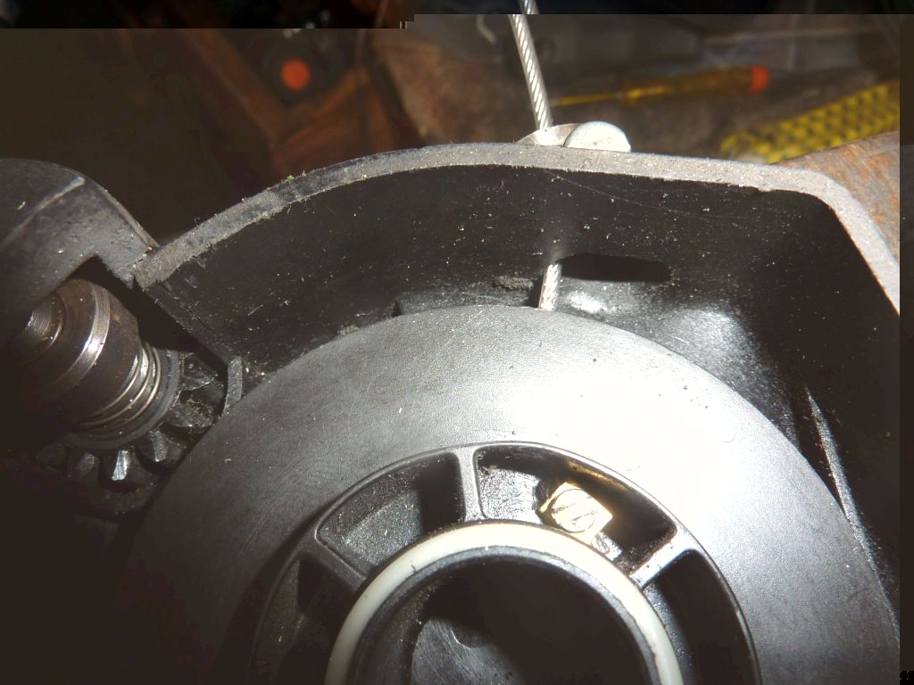

Die bestellten Teile wurden geliefert und ganz untätig war ich zwischenzeitlich auch nicht. Ich hatte mir schon ein 3mm Stahlseil aus dem Baumarkt besorgt und auch in die Startvorrichtung eingebaut. Das angeblich weiche Drahtseil war dann doch nicht ganz so weich und die Funktion der Starteinrichtung war manchmal nicht so richtig . Größenteils wurde das Seil wieder ganz eingezogen und manchmal hing es aber noch so ca. 2cm noch raus. Zu steif das Seil .

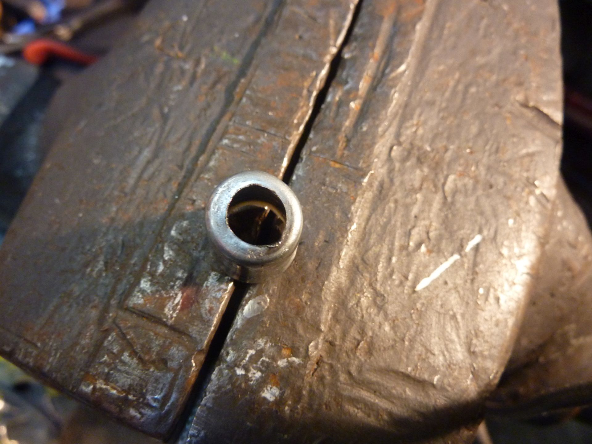

Das Seil hatte aber in der kurzen Zeit wo es in Gebrauch war schon eine Schleifspur in der Endhülse hinterlassen .
Der Einwurf/Verdacht von HG traf/trifft also voll zu und auch Timo hat mit seinem Ratschlag zum Entgraten voll recht . Bei Seilauszug bis zum Anschlag schleift das Seil dann auch noch verstärkt an der Endhülse der Seilführung .

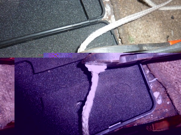

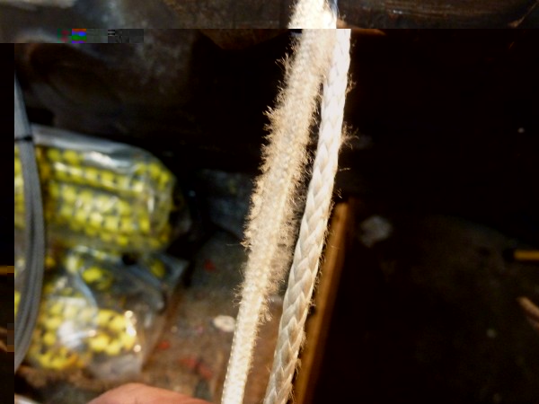

Ich habe dann das Standart- und Dyneemaseil je 100x mit Schrägzug per Hand dem Scheuern an der Endhülse ausgesetzt und dann hier das Ergebnis . Links Standart,rechts Dyneema :
Nach dem Entgraten der Endhülse(n) waren dann bei gleichem Versuch kaum noch Abnutzungsspuren am Seil zu sehen .
Bei dem Standartseil ein bisserl und bei Dyneema gar ganix .

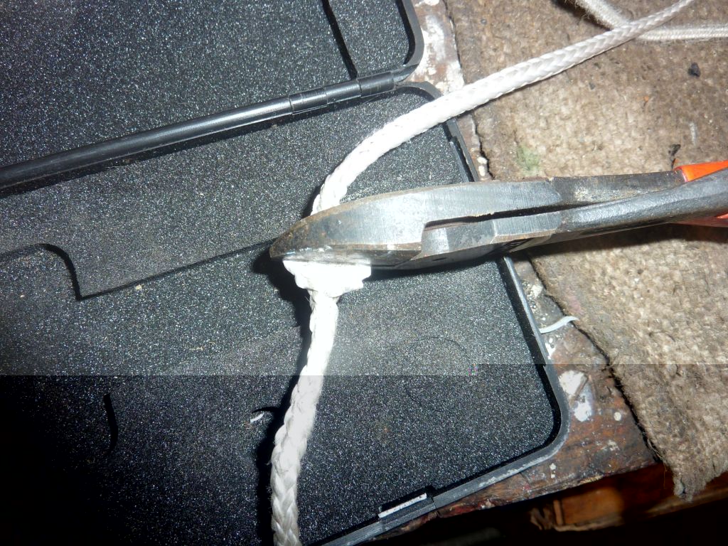

Weiterhin Schneideversuch am Dyneema und Ergebnis nach Glattziehen . Mit der Seitenschneiderspitze 10tel für 10tel mm konnte ich das Seil dann schneiden und auch mit einem Teppichmesser – mit Mühe .
Seil Dyneema also
