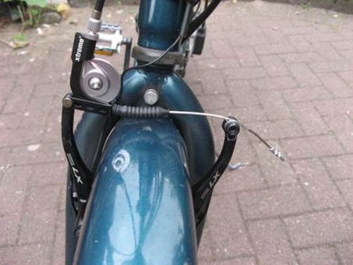

um die Cantilever Bremse bei einer Classik gegen eine V-brake auszutauschen, kann man zusätzlich eine Umlenkrolle montieren.
Diese gleicht den ungleichen Bremszugweg aus. Dann kann man den originalen Bremshebel benutzen.

Hallo Michael,jetzt hab ichs kapiert:über den kleinen Umfang läuft der Bremszug vom Hebel und über den Großen Umfang der Zug von der V Brake,genial.

Das ist nicht eine einfache Umlenkrolle.Der Bremszug ist geteilt.Die Züge laufen über verschiedene Kreisdurchmesser.
Weil der kleinere Kreis einen anderen Umfang als der große Kreis hat ,ändert sich wohl was

Die Übersetzung durch die zwei Rollendurchmesser macht den Austausch des Handbremshebels überflüssig. Ein wenig Kraft geht aber durch die Reibung der Rolle auf der Achse verloren. Außerdem gibt es dann wieder ein Teil mehr, was gewartet werden muss und als Fehlerquelle in Frage kommt. Gerade im Bereich der Bremse ist mir das unangenehm. Ich halte es wie Sporti und werde mich nach einem anderen Handbremshebel umsehen.

Soweit ich das sehe ist da eine schräge Bohrung in der größeren Rolle.
Also nichts geteilter Bremszug. Er wird einfach durchgezogen.
Auf dem Monitor sieht das aus, wie ein 1:2 Übersetzungsverhältnis. Also an der kleinen Rolle halber Weg, doppelter Kraftaufwand.
Da der original Bremshebel aber länger ist als ein V-Brake hebel, gleicht sich das mit dem Kraftaufwand durch den längeren Hebelarm wieder aus.
Super Idee, wie ich finde.

also der Seilzug wird durchgezogen, dadurch ändert sich der Weg. Man zieht am Hebel z.B. 3 cm, an der Bremse kommen 6 cm an.
Reibungsverluste sind zu vernachlässigen, im Gegenteil: Wenn das Seil durch die Pipe gezogen wird, gibt es Reibungsverluste. Die Rolle dreht mit.
Mehr Kraft hat man durch die Rolle nicht. Braucht man auch gar nicht. Die V-brake zieht wie Teufel.
Gruß Michael

Sieht mir aus wie die berühmte "Lose Rolle" eines Flaschenzugs. Doppelter Seilweg am Hebel.
Wenn ich nicht falsch geschaut habe. Die Konstruktion kannte ich noch nicht.
