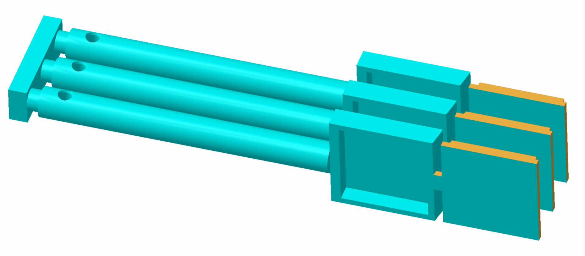

So, den TK gasschieber gibt es jetzt auch als 3-D-Modell.
Die Stange ist jetzt mittig, die Bohrung hat 2 mm Durchmesser und an der richtigen Position, die Platten 0,7 mm kürzer.
Demächst Downloadbar zum 3-D-Druck von meiner Webseite.
Danke für die Informationen.
DiDi
Beiträge: 2098
Wohnort: 42 Remscheid
Re: Fräge: Sind TK und BING Gasschieber identisch ?
Beitrag von DiDi »
Danke Sporti .
Gruss DiDi
