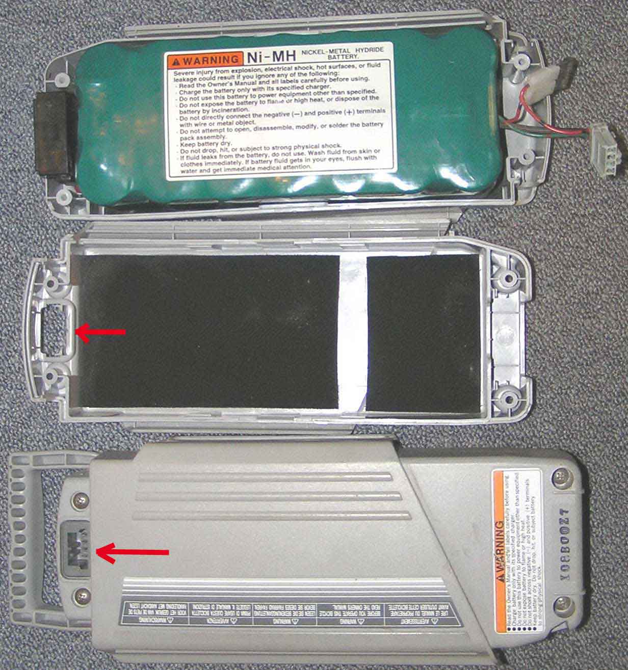

bei einem meiner Akkus vom Yamaha XPC 26 PAS ist in der Ladebuchse ein Pin abgebrochen.
Kynast und Spartamet hatten die gleichen Akkus.
Kennt jemand einen Lieferanten für die Buchse oder den Hersteller?
Hat jemand noch so ein Teil oder ein Leergehäuse?

Wenn Ersatz oder Neuteil nicht zu bekommen . Ich würde da mal eine Reparatur versuchen.
Hiermit - http://www.eap-elektrotechnik.de/de/kab ... tecker.php
Weiß nicht wie die Rückseite von dem Stecker aussieht . Aber , der abgebrochene Anschluß wird sich doch sicherlich aus dem Gehäuse enfernen lassen. Da käme ein Ausbohren oder ein Erhitzen an der Anschlußseite in Frage.
Dann einen neuen Flachstecker einsetzen und vergießen. Sollte eigentlich machbar sein........

Die Rückseite sieht ähnlich aus, nur dort sind die Kontakte um 90° verdreht.
Deine Taktik hatte ich auch schon in Erwägung gezogen. Aber man möchte es ja einfach haben.
Die Kontakte haben 2,8 mm Breite, also die kleine Version der Flachsteckverbinder.
Das passende Feinmechaniker Werkzeug und Lötstationen habe ich hier liegen.

So, ich habe feststellen müssen, daß im Inneren der Akkus die Steckverbindungen an den Ladebuchsen auch Wackelkontakte hatten.
Kontaktspray habe ich erfolglos versucht.
Habe jetzt in die Akkus Neutrik NC4MP Buchsen mit 4 Polen eingebaut. Das Ladegerät habe ich mit dem Gegenstück, einem NC4FX-B mit Goldkontakten versehen.
