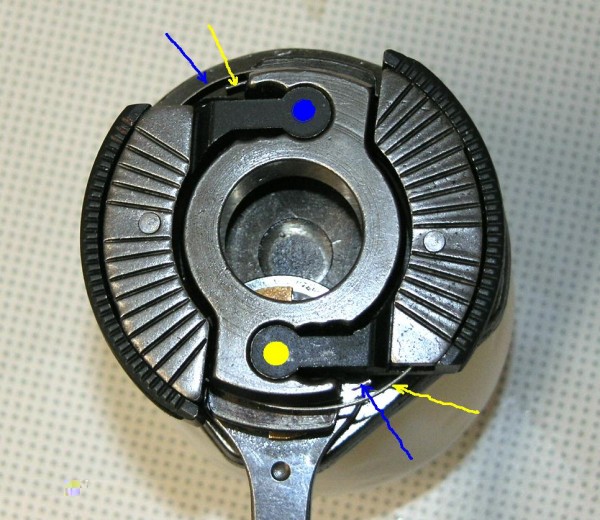

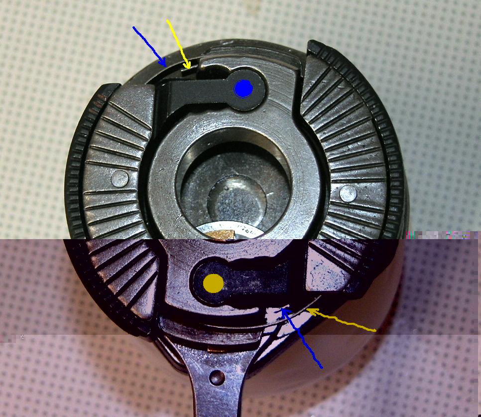

Die richtige Lage der Reibbänder zeigt das folgende Bild. Blau zu blau; gelb zu gelb.
Im Bild fehlt die Zugfeder der Deutlichkeit wegen.
Click twice to enlarge!

Dieter posted a nice photo. Here you can see the correct position of the metal stripes.

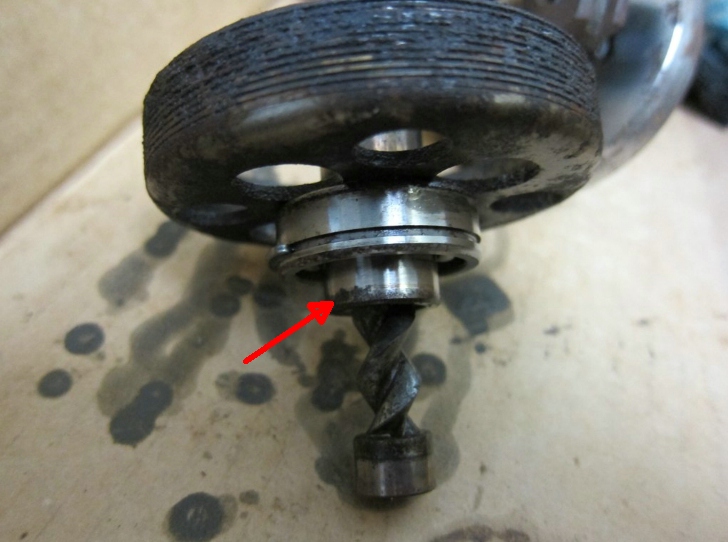

Your piston doesn´t look good. If the cylinder looks similar you shouldn´t use that either.
Your crankshaft is very rusty and if the ball bearing at the bottom of this is no good, there is no way of changing that bearing.
On the photo I marked some rust. This will destroy every new oil seal. You cant use this Part any more.
Maybe it would be a good idea to get another old Motor and swap the damaged parts.
This Motor will cost you tons of money.
Dieter hat einen schönen Foto. Hier können Sie die korrekte Lage der Metall-Streifen.

Ich denke, Sie werden eine Menge von Ersatzteilen müssen diese kleinen Motor zu reparieren.
Ihre Kolben nicht gut aussehen. Wenn der Zylinder ähnelt, sollten Sie das auch nicht verwenden.
Ihre Kurbelwelle ist sehr rostig und wenn das Kugellager an der Unterseite dieser ist nicht gut, es gibt keine Möglichkeit der Veränderung, der die Richtung.
Auf dem Foto habe ich markiert einige Rost. Dies zerstört jede neue Öldichtung. Du kannst nicht mit dieser Teil nicht mehr.
[attachment = 0] comp_Zwischenablage01.jpg [/ attachment]
Vielleicht wäre es eine gute Idee, ein alter Motor bekommen und tauschen den beschädigten Teile werden.
Dieser Motor kostet jede Menge Geld.

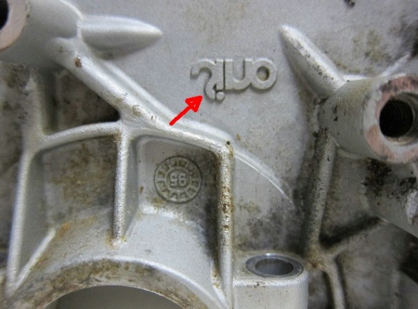

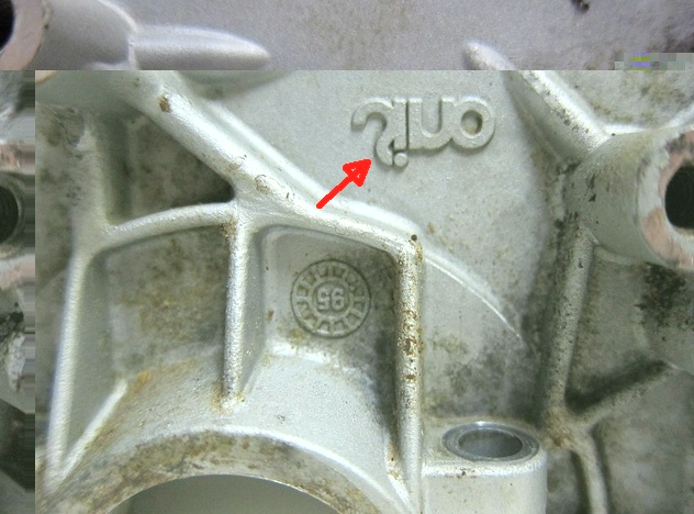

I've two questions. What about the diameter of the inner Ring of the 6201 bearing in this picture?
The new bearings have 18,5mm, yours seems to have 18,0mm.
http://www.flickr.com/photos/61818485@N ... otostream/
Have the engines ever been produced in Australia? Or were they all manufactured outside your country, they earlier in Germany and later in China?

Das ist eins von rotaris Bildern.
Sieht weder deutsch noch chinesisch aus.
