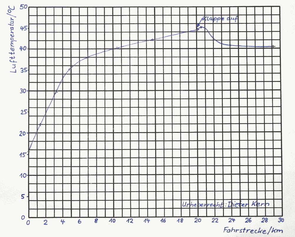

2009 war mir eine Zündspule und ein Modul abgeraucht.
Damals installierte ich einen Temperaturfühler, der im hintersten Deckel zwischen Modul und Luftfilter die Temperatur messen sollte (ich berichtete).
Die Außentemperatur betrug damals 15°C, also 10° weniger als gestern.

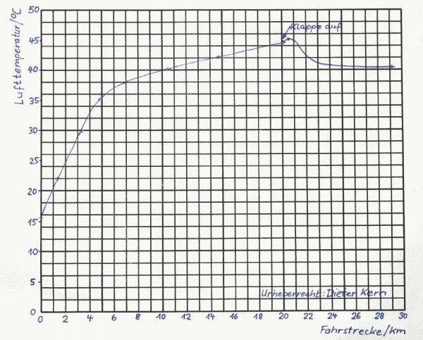

Gefahrene Strecke mit Vollgas und Temperatur der Ansaugluft zeigten folgenden Zusammenhang:
Die "Klappe" war ein 1cm² großer Ausschnitt im vorderen Drittel des Starterdeckels. Seitdem wissen wir, dass die Ansaugluft über die heiße Motorrückwand, das Polrad,die Zündspule und wohl auch über das Zündmodul um rund 30°C angewärmt wird. Das ist für die Leistung sicherlich Gift, aber für das Zündmodul und die Spule vielleicht die einzige Chance, nicht den thermischen Tod zu erleiden.
Kiemen wurden probiert und funktionierten. Es gab mehr und kühlere Luft ziemlich direkt auf die Spulen. Die blieben logischerweise kühler, ohne dass jemand das Vorher und Nachher gemessen hat.

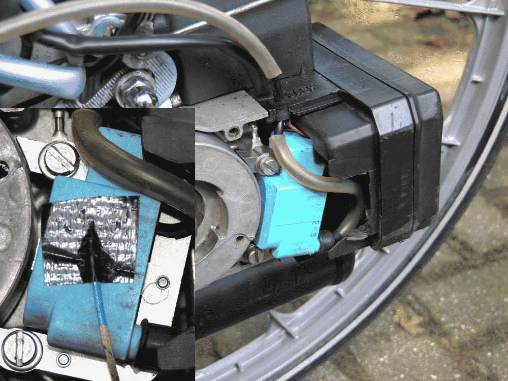

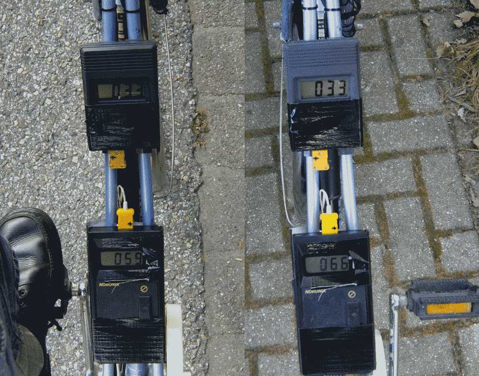

Jetzt habe ich mal ein Zündmodul ausgelagert, raus aus dem Ansaugtrakt, um zu messen, was hier eigentlich was kühlt oder aufheizt.

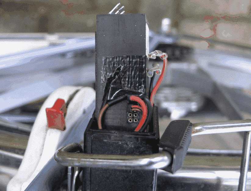

Messwerterfassung am Modul:
Der Temperaturfühler sitzt unter dem Isolierband. Das Modul wurde ausgelagert in den Battiekasten der Standlichtbox. Messwerterfassung an der Zündspule:
Der Temperaturfühler sitzt an der der Ansaugluft abgewandten Seite (unter dem Isolierband).
Dort, so vermute ich, wird die Spule heißer als auf der Seite, die im Luftstrom liegt. Die Messfühler arbeiten fast ohne Verzögerung. Sie benötigen auch keinen guten Kontakt zur Oberfläche.
Nehme ich den Messfühler an den Mund und atme einfach aus, dann zeigt das Thermometer augenblicklich vier bis fünf Grad mehr an.
Innerhalb ein, zwei Sekunden ist der Wert auch schon zur Raumtemperatur zurückgekehrt.

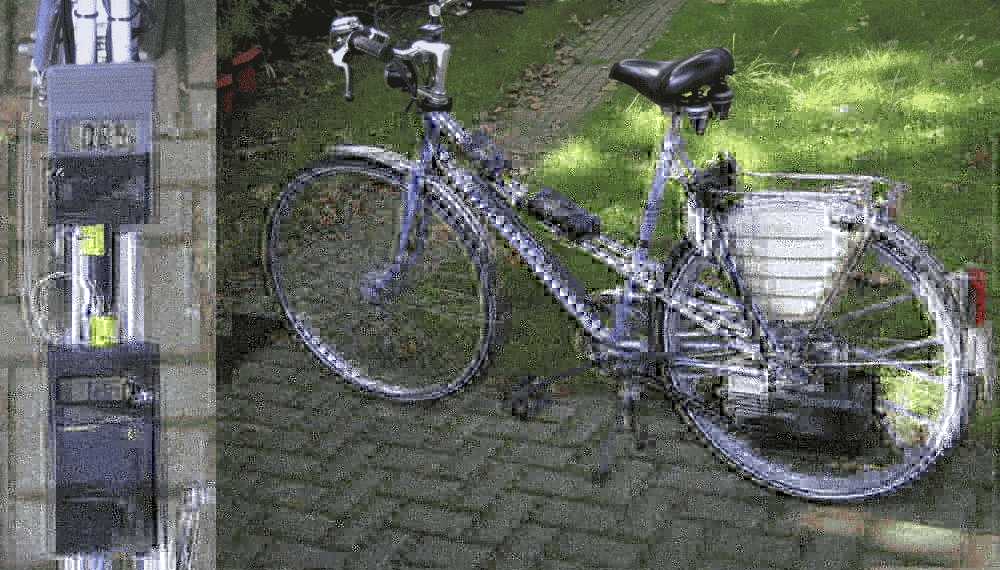

So sah das Rad dann bei meinen Messfahrten aus:
Oberes Thermometer zeigt die Modultemperatur in der Standlichtbox,
das untere zeigt die Zündspulentemperatur.
Hier noch vor Antritt der Fahrt. Damit ist geklärt, wir hatten 25°C im Schatten. Bei km 10 dann dieses Bild:...............................und bei 17,3km dieses. Dann stieg der Wert nicht mehr. Das Modul erwärmt sich also um 8°C, während die Zündspule auf dieser Strecke 41°C zugelegt hat.
Widerlegt ist damit das Märchen, dass das Modul in der "kühlenden" Ansaugluft untergebracht ist.
Nö, es brät im Backofen.

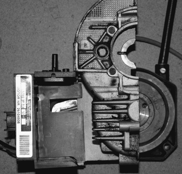

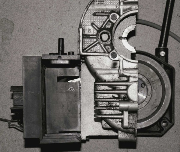

Man betrachte die Bilder des Ansaugtraktes. Die Luft strömt original über das Vergasergehäuse hier ein:
1. Beim 199er Motor sieht das schreckliche Spiel so aus. Fast null Kühlung für die Spule.
Oben und unten sind je ein schmaler Schlitz; die Masse der Luft knallt gegen die Plastikwand.
Ansauggeräuschdämpfung der gröberen Art. Und glaube niemand, dass die Luft sonst irgendwo herkommt! 2. 299er Motor aufwärts. Hier gibt's nur noch die obere Öffnung Richtung Spule/Polrad.
Wo die angesaugte Luft die Spule, oder besser auf das Eisen der Spule trifft, sieht man hier: Meine Konsequenz war der Gedanke, ob nun der Plastikdeckel vor der Spule Teil des Ansauggeräuschdämpfers darstellt oder die Spule selbst, macht keinen großen Unterschied. Bei meinen Messungen war jedenfalls der Kunststoffdeckel soweit gestutzt, dass man - ohne Vergaser - die Spule hätte weitestgehend vom Hinterrad aus sehen können. Sie wird schon bei diesen Messungen fast vollständig von der Ansaugluft beaufschlagt.

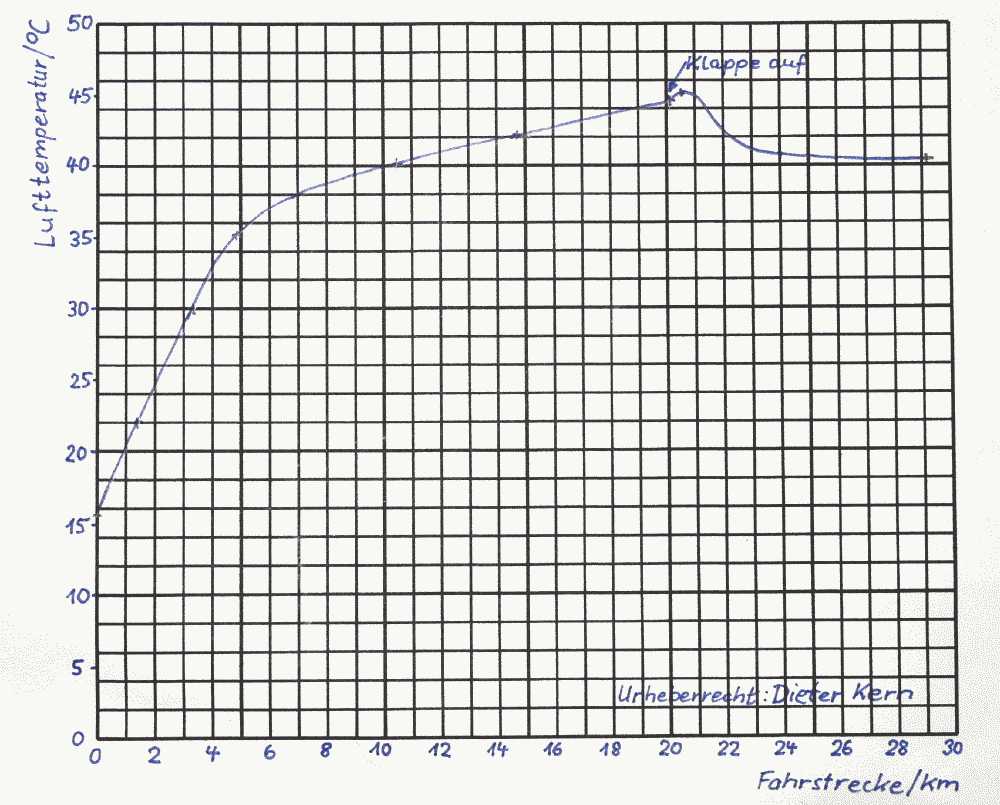

Hallo Mike,Mike hat geschrieben:Klasse rekombiniert und dokumentiert Dieter
Der sog. Luftstrom im Ansaugtrakt ist doch gar kein kontinuierlicher Strom der einem festen Weg folgen würde,
sondern eine "Schnapp-Atmung" des Vergasers.
Membran auf > Ansaugen > Membran zu > Stillstand der Luft usw. (bei 8000upm immerhin 134Hz)
Bei diesem gepulsten Luftansaugen...
Gruß Mike
ohne Dieter vorgreifen zu wollen: Im Prinzip stimmt das, ABER:
1. Je weiter Du vom "Schnapp-Atmungs-Ort" weg bist (also vom Ansaugstutzen),
desto HOMOGENER und gleichmäßiger wird der Luftstrom werden.
Das ist ja gerade der gewünschte Ansauggeräusch-Dämpfungseffekt.
2. Das gleiche gilt bei hohen Drehzahlen, weil hier die erhöhten Strömungswiderstände
an den vielen Ecken und Kanten die Strömung quasi "zwangshomogenisieren".
Eine ungedämpfte "Schnappatmung" hast Du nur im Ansaugstutzen selbst.
Im Bereich der Zündspule ist die Strömung schon einigermaßen gleichmäßig.
Im Grunde ist das für die Kühlung der Zündspule aber unerheblich.
Die Lufttemperatur der Kühlluftströmung ist die entscheidende Größe,
selbst wenn der Volumenstrom nicht mehr so hoch sein sollte (durch Aufteilung).
Kleine Öffnung vs große Öffnung:
Wenn die Strömungsturbulenzen höher sind (bei gleichem Volumenstrom),
dann kühlt das besser (> die kleine Öffnung ist besser, schluckt aber Leistung).
Grüße - Sparky

Hallo Dieter ,
sehr schöner Testbericht von Dir, mit der Akribischen Feinarbeit der Dokumentation , mit den Anschaulichen Bildern ,
dieses regt dann auch gleich zu weiteren Nachdenken an ,
meine LetzteTemperaturmessung der Zspule mit einen einfachen Bratthermometer ergab 85 ° C und am Modul 55°C ,
probier auch gerade weiteres aus ,
nebenbei ,ein vergaserdeckel ist mir mal abgebrochen, Theoretisch bekommt der Bereich an der Spule dann auch mehr Luft ,sieht aber nicht schön aus ,und es regnet rein
Gruß DiDi

Hallo Freunde,
jedesmal, wenn einer etwas klar und einfach ausdrückt, bin ich begeistert. Danke Dom.
Etwas skeptisch bin ich wegen der fachlich einwandfreien Auslagerung des Moduls.
Das heißt Kabel verlängern, eventuell einen trennbaren Stecker (z.B. AMP Superseal) einbauen und das Ganze ordentlich verlegen.
Mikes Vorschlag greife ich auf und werde mal mit einem anderen Deckel die Temperatur an der Zündspule messen.
Dann wandert der Messfühler vom Modul weg in den Luftfilterbereich. Die Messgeräte sind nämlich noch am Rad montiert.
Ich denke, je widerstandsärmer die Luft den Ansaugweg zurücklegt, desto mehr kommt 1. dort an,
und 2. wird eine größere Menge vermutlich in der gleichen Zeit weniger erwärmt als eine kleine Luftmenge.
So meine Gedanken - Dieter

Hallo Leute,
morgens früh greife ich den weiterführenden Gedanken von Dom nochmal auf.
Wenn man radikal denkt, ist die Trennung von Ansaugluft und Kühlluft vielleicht eine Idee, die eine leistungsträchtige Zukunft hat.
Und wieder geht mir der Stoff für künftige Entwicklungen nicht aus. 30°C kältere Luft bedeuten, flott gerechnet 11% mehr Leistung.
Da geht eventuell noch was.
