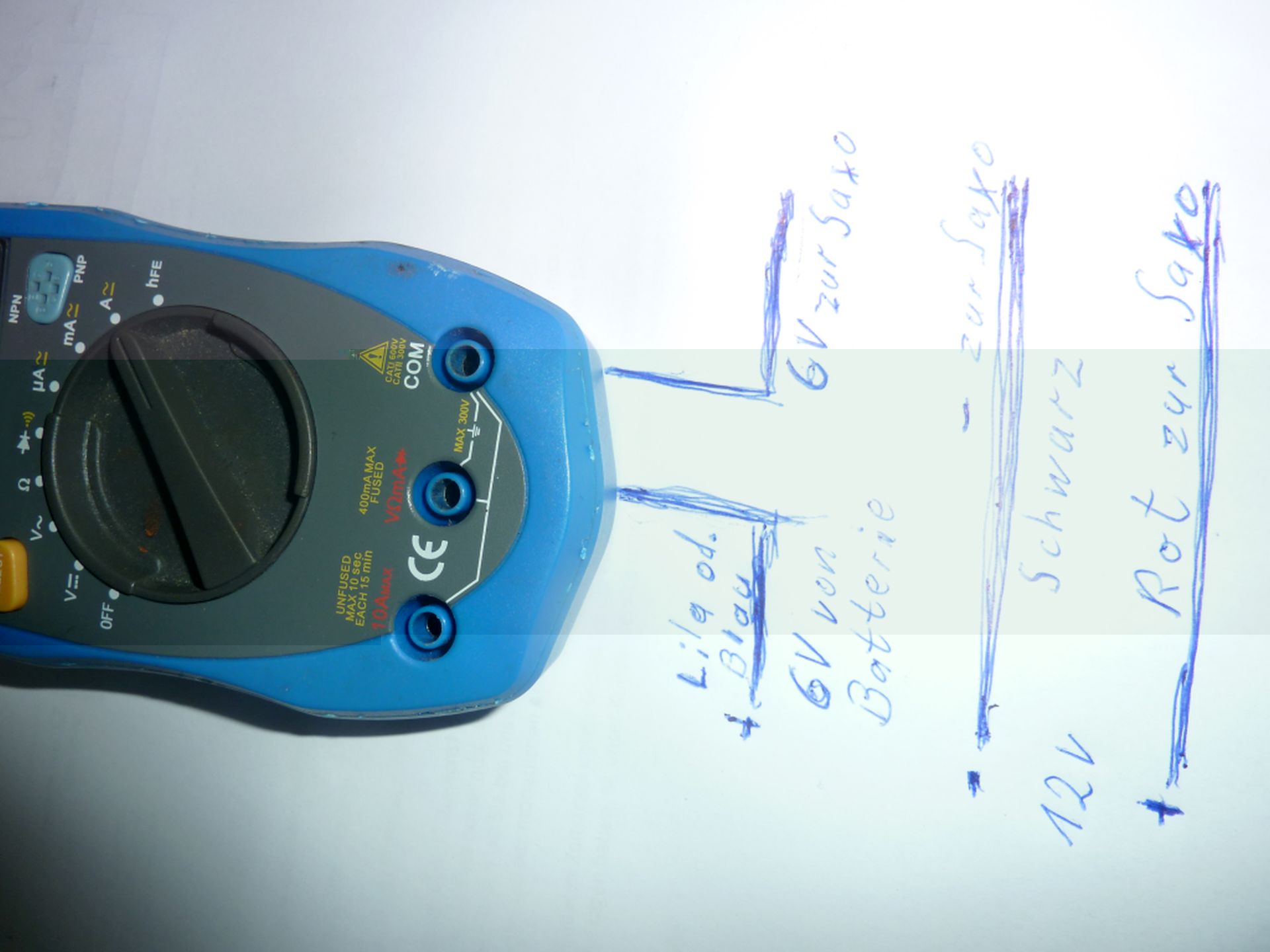

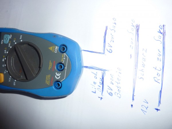

Und @Möppelken
und auch Ruth
Ich würde da ja dann jetzt sagen und auch machen : Vordergründig wäre nun eine Strommessung (nix Spannungmessung...!)in der 6V Zuleitung mittels „Messeisen" im Amperemodus fällig und gleiche Messung im 12V Stromkreis wäre auch nicht schlecht. Wenn Du das hinkriegst und den Messwert dann mal verkündest.....? Ansonsten und wenn es Dir nix ausmacht und Du es mit Deinem Gewissen vereinbaren kannst....
? Schnipp und Schnapp und die 6V-Strippe durchgeknapst und dann mal sehen ob die Batterie immer noch so verhältnismäßig schnell leergelutscht wird .Und die Strippe nach getanem Werk dann wieder durchverbinden....? Das kriegt doch auch ein Mechanischer hin....
Und wenn die (lila oder blaue) Strippe dann tatsächlich geschnitten wird ist direkt die Gelegenheit da um ein Messgerät dazwischen zu hängen .
Da vermutlich ein Strom in Milliamperebereich zu messen ist dann auch den Wahlschalter vom Meßgerät auf mA stellen .
Bei dem Stromgelutsche das Ihr da angebt/verkündet,das da sein müßte wenn die Batterie wirklich so schnell geleert wird......!? Würde mich mal brennend interessieren was dann das Meßeisen dazu sagt....!

Moin. Da bin ich auch sehr dran interessiert. Sobald Akku 2 auch Theater macht bekomme ich die sicher wieder auf den Werktisch. Dann wird gemessen was das Zeug hält.
Gr. Moppel57
Achja, nochn Nachtrag. Die durchtrennten Kabel zwecks Tests bekomme ich schon wieder zusammen. Meine Technik ist zusammen Schmieden.. Ich bin ja vom Bau.
