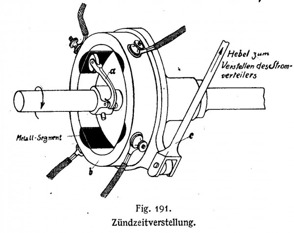

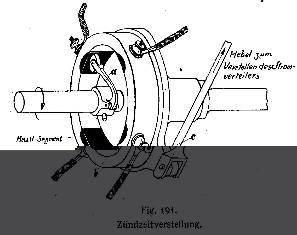

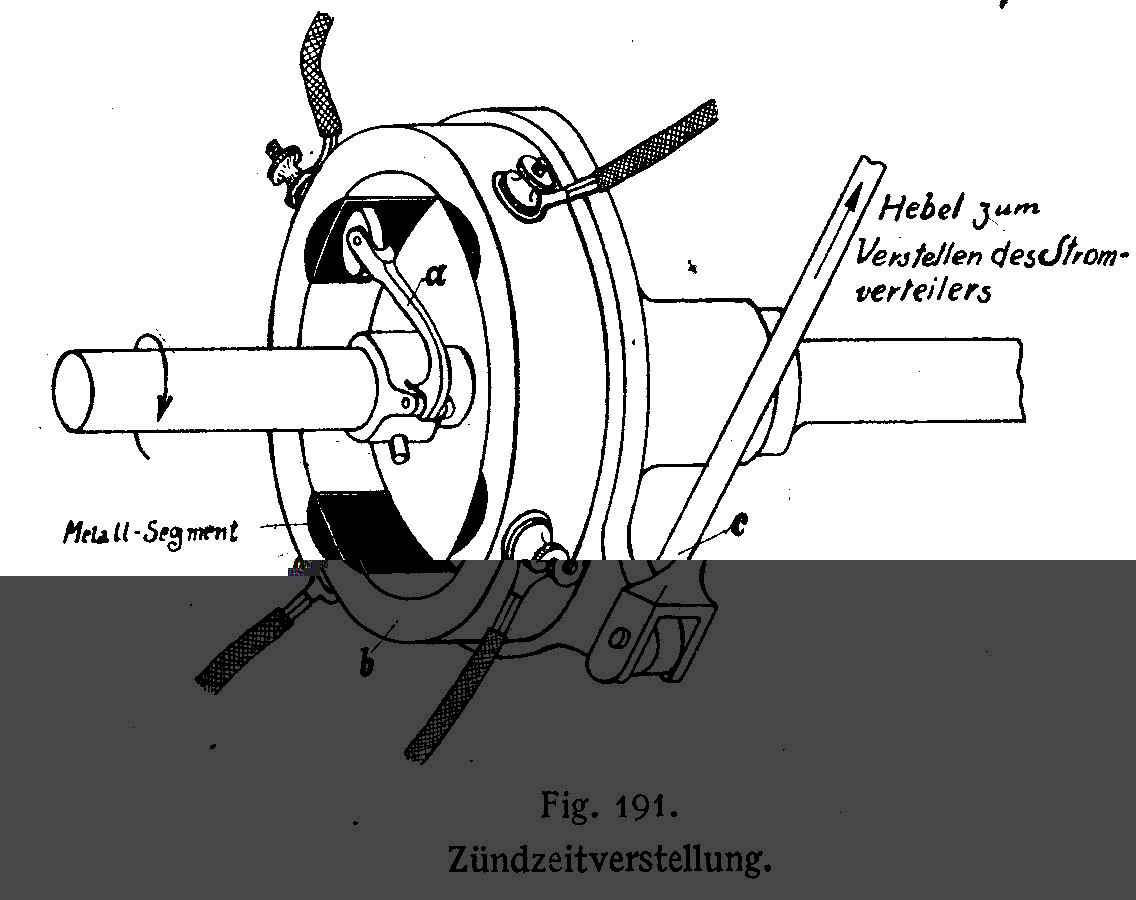

Hier ein Auszug aus dem Buch: "Das moderne Automobil"von 1923. Hat sich nicht viel verändert.
Der Z ü n d z e i t p u n k t, d.h. der Zeitpunkt, w a n n die Zündung erfolgt, ist von wesentlichem Einfluss auf die Kraftentfaltung und den Gang des Motors. Man unterscheidet eine V o r- und eine N a c h z ü n d u n g, und zwar, je nachdem die Zündung v o r oder n a c h Überschreitung des oberen Totpunktes erfolgt.
Das Gasgemisch braucht eine gewisse Zeit, um nach erfolgtem Überspringen des Funkens vollständig zu entflammen. Läuft ein Motor mit 1200 Umdrehungen und würde der Funken erst in dem Moment überspringen, wenn der Kolben den höchsten Stand erreicht hat, so würde der Kolben bereits einen großen Teil seines Weges nach unten wieder zurückgelegt haben, bevor die vollkommen entzündeten Gase ihre Druckwirkung auf die Kolbenoberfläche ausüben können. Die Zündverstellung ist sehr einfach. Mittels eines Hebels auf dem Steuerrad wird die Scheibe des Stromverteilers um ihre Achse verstellt, so daß z.B. Der Rollenkontakt bereits die betreffenden Kontaktstellen berührt, wenn der Kolben noch soundso viel Millimeter von seinem oberen Totpunkt entfernt ist. Da der sich drehende Rollenkontakt von der Kurbelwelle aus angetrieben wird, do muß jede Verstellung der Scheibe den Zündpunkt verändern.
Man soll im allgemeinen mit Vorzündung fahren und die Vorzündung dem Gang des Motors anpassen. Bei der Magnetzündung hat man auch die s e l b s t t ä t i g e Zündpunktverstellung, die es bei Akkumulatorenzündung zwar nicht gibt, aber auch dort leicht eingerichtet werden kann. Man muss aber auch den Zündzeitpunkt auf Nachzündung stellen können, damit keine R ü c k s c h l ä g e beim Ankurbeln eintreten können. Beim Andrehen des Motors mit der Hand kann man natürlich keine schnelle Umdrehungder Kurbelwelle erreichen, und es würde, falls die Zündung vor dem oberen Totpunkt erfolgte, der Kolben zurückgeschlagen werden. Es sind schon manche Unterarmbrüche durch das Zurückschlgen der Andrehkurbel eingetreten. Beim Andrehen muß man den Motor daher auf Spätzündung stellen.
Der Zündzeitpunkt verstellt sich manchmal und ist daher oft die Ursache des schweren Andrehens und des unregelmäßigen Ganges des Motors.
